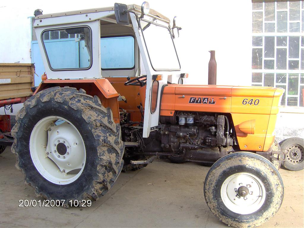

                          640
                          Porto anche la mia testimonianza.
                          La bestiolina in foto ha 6100 ore lavorate
                          Acquistato nuovo circa 30 anni orsono con il ricavato della vendita di pochi ettari di mais (se ricordo bene costava poco più di 7 milioni)
                          Non ha mai dato grosse noie ma solo qualche piccola rottura. (ultimamente ho rotto i braccetti dello sterzo. Per chiarezza quelli su cui sono fissate le testine)
                          Il grosso del lavoro lo fa con l'erpice rotante da mt. 2,5 e sul terreno arato esalta le sue doti di potenza e leggerezza. Nel corso degli anni è stato dotato di servosterso idraulico, un distributore idraulico per il terzo punto, sostituito il sedile con uno più confortevole. E stato inoltre dotato di lampeggiante e di specchietti retrovisori. Gommato Kleber 16.9-30.
                          Recentemente un agricoltore che e passato a trovarmi mi ha offerto 6 mila ma il mezzo non e in vendita.

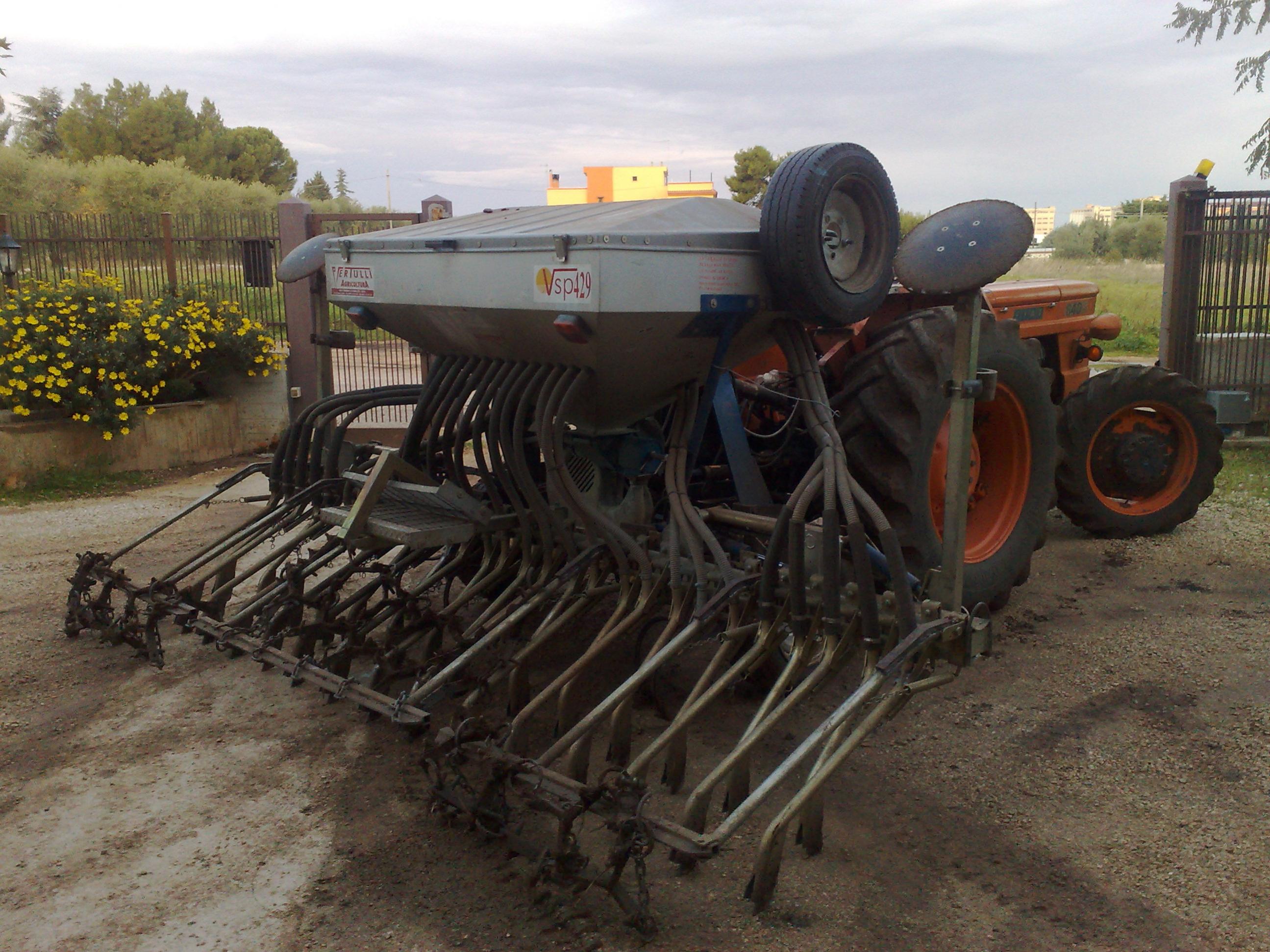

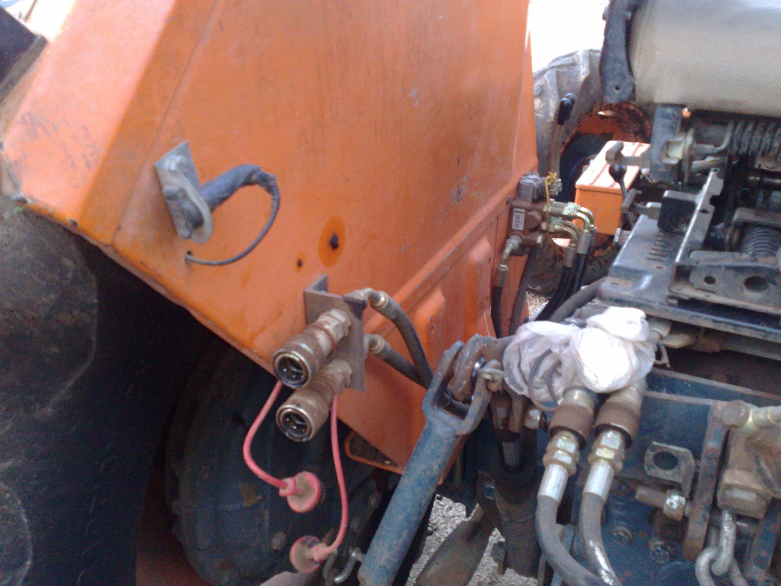

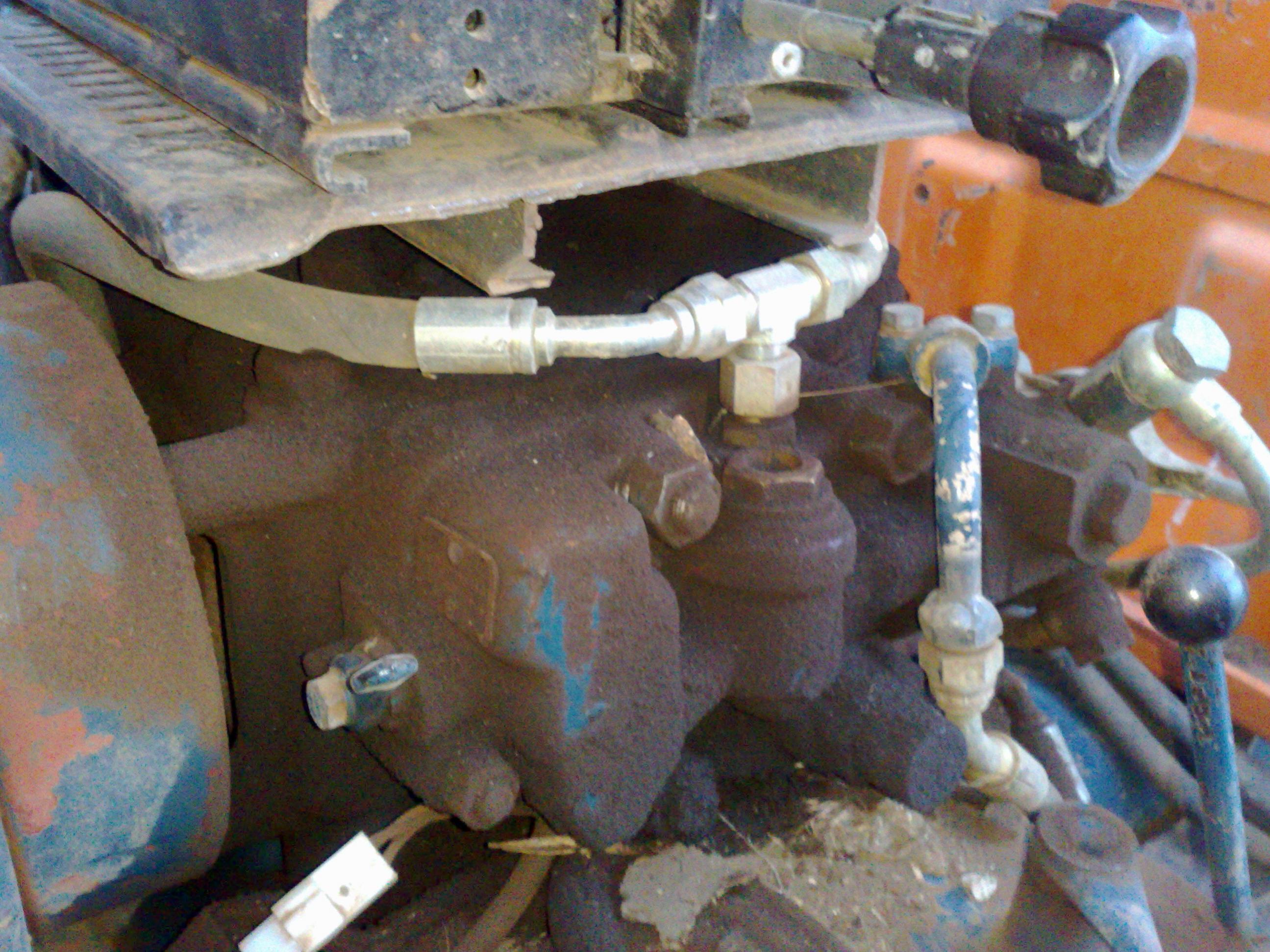

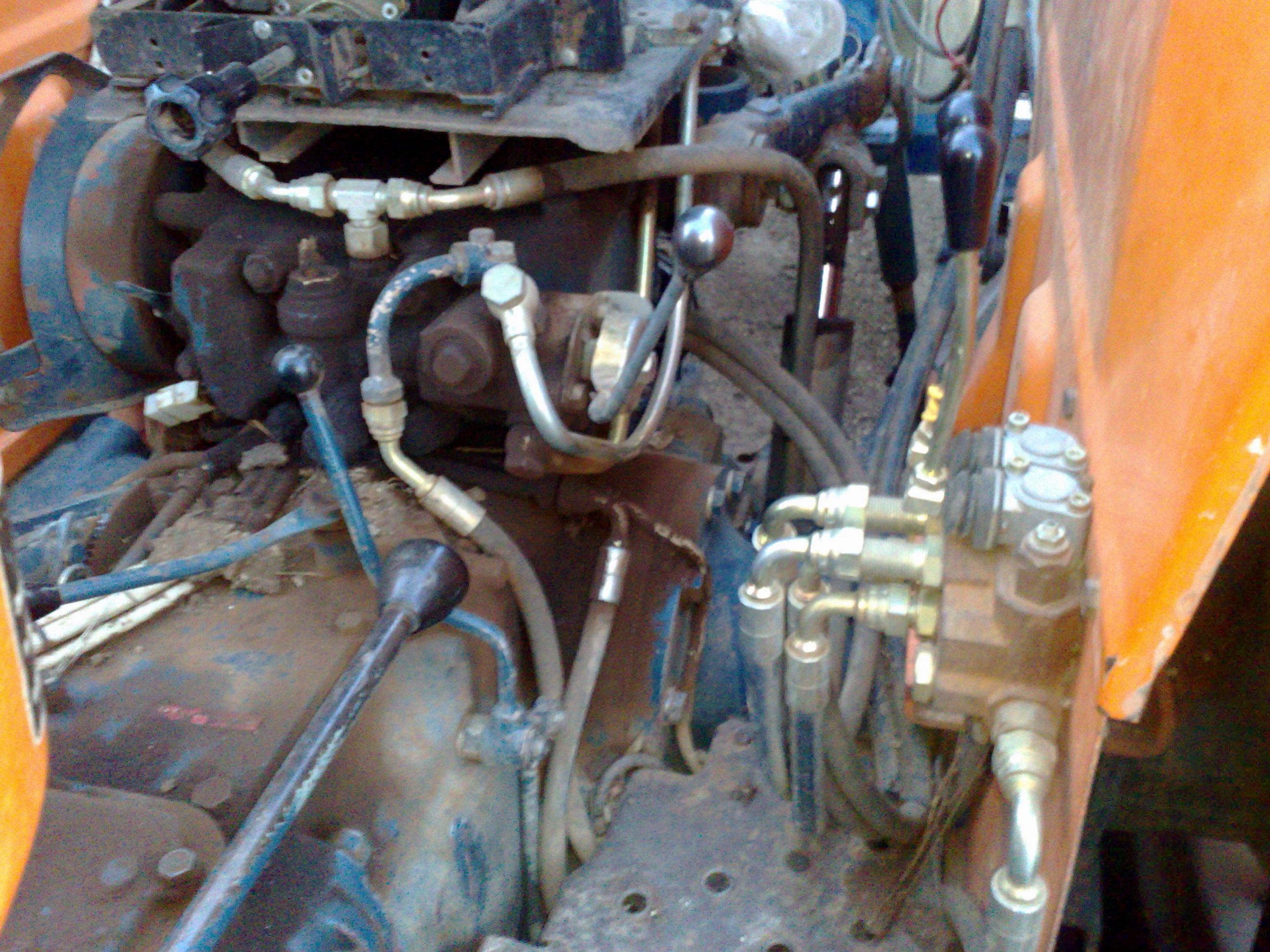

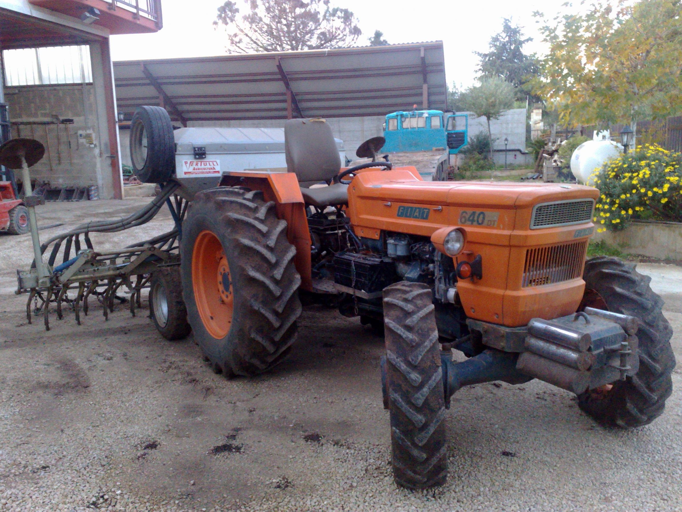

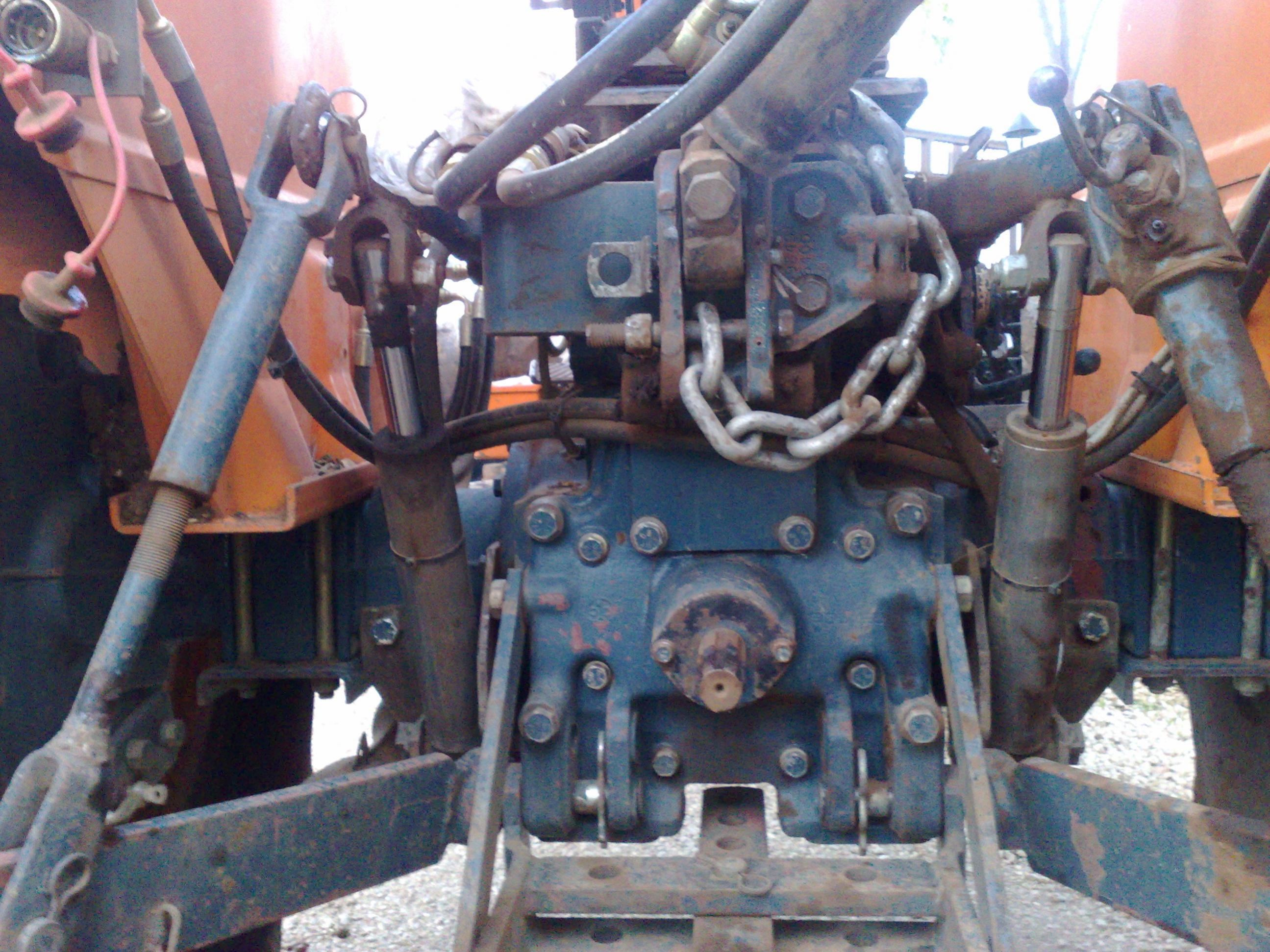

                                                          modifiche alla mia 640 dt
                                                          Cari forumisti non sostituiro mai la mia 640 dt, perchee? Praticamente in una sola parola è una bomba senza probemi!!!! Chiaramente lo dovuta adattare alle nuove esigenze di lavoro con delle modifiche da me pesonalmente ideate e montate:
                                                          pistoni supplementari al sollevamento;
                                                          tre vie idrauliche supplementari,
                                                          idroguida,
                                                          sedile elastico,
                                                          impianto elettrico con sensore antiavviamento.
                                                          1,5 o forse 2 q.li di contropeso avanti.
                                                          Prossimamente muniro i bracci del sollevamento di attacco rapido,
                                                          Ma rimangono due annosi probemi, la velocita massima sulla strada e la possibilita di avere almeno 10/15 cavalli in più.So che il primo probema e di difficile risoluzione anche perchè l'apparato frenante è quello che è; per il secondo vi dico subito che ho rifatto completamente il motore e ha attualmete circa 200 ore di lavoro presentantosi molto incazzoso già di suo, ma ... non e che ci sarebbe la possibilità di montare il turbo? Ho visto dei motori montati su di un autocarro turbozeta iveco che sono identici esteriormente a quello del 640 ma hanno in più il turbo. Che differenze ci sono all'interno? Sapreste aiutarmi grazie.
                                                          • #59

                                                            • #60
                                                              eccovi le foto
                                                              Come promesso ecco le foto delle modifiche apportate, e il risultato finale attendo commenti.
