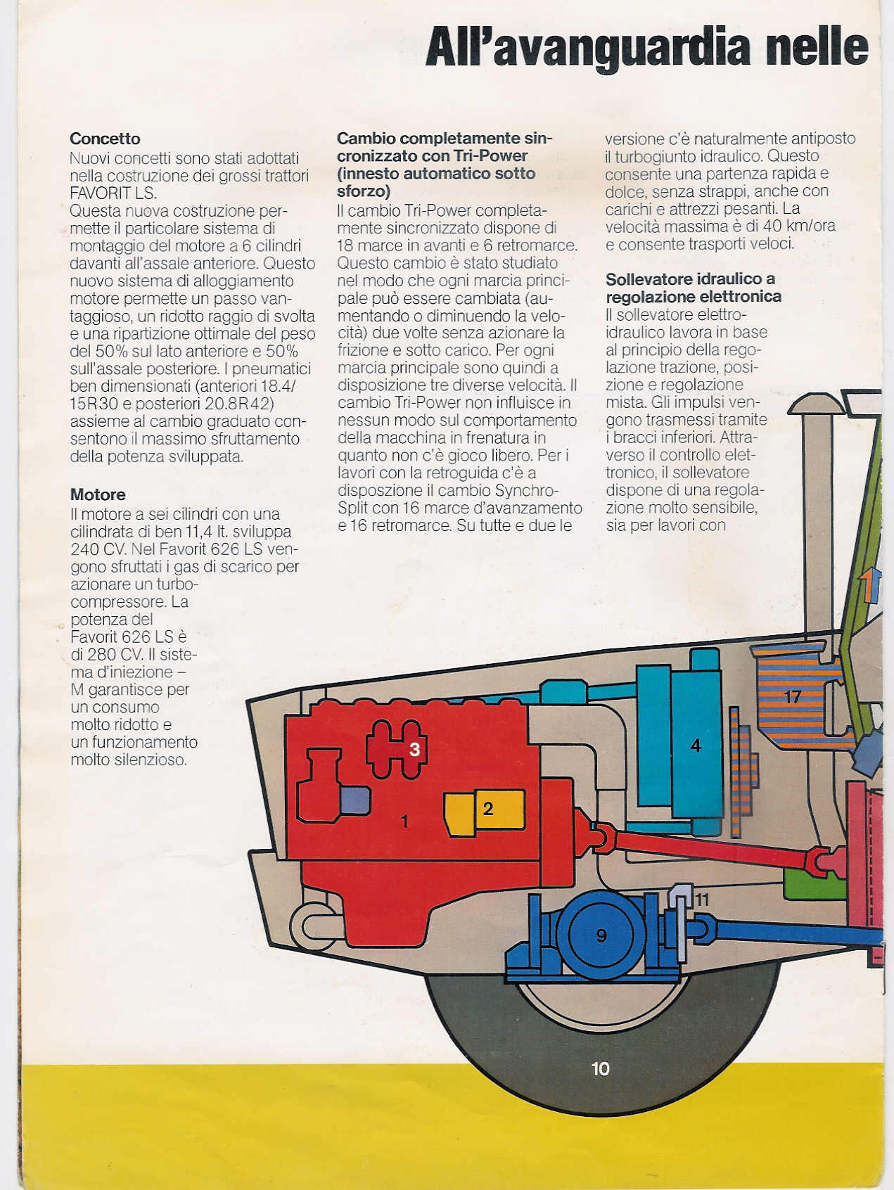

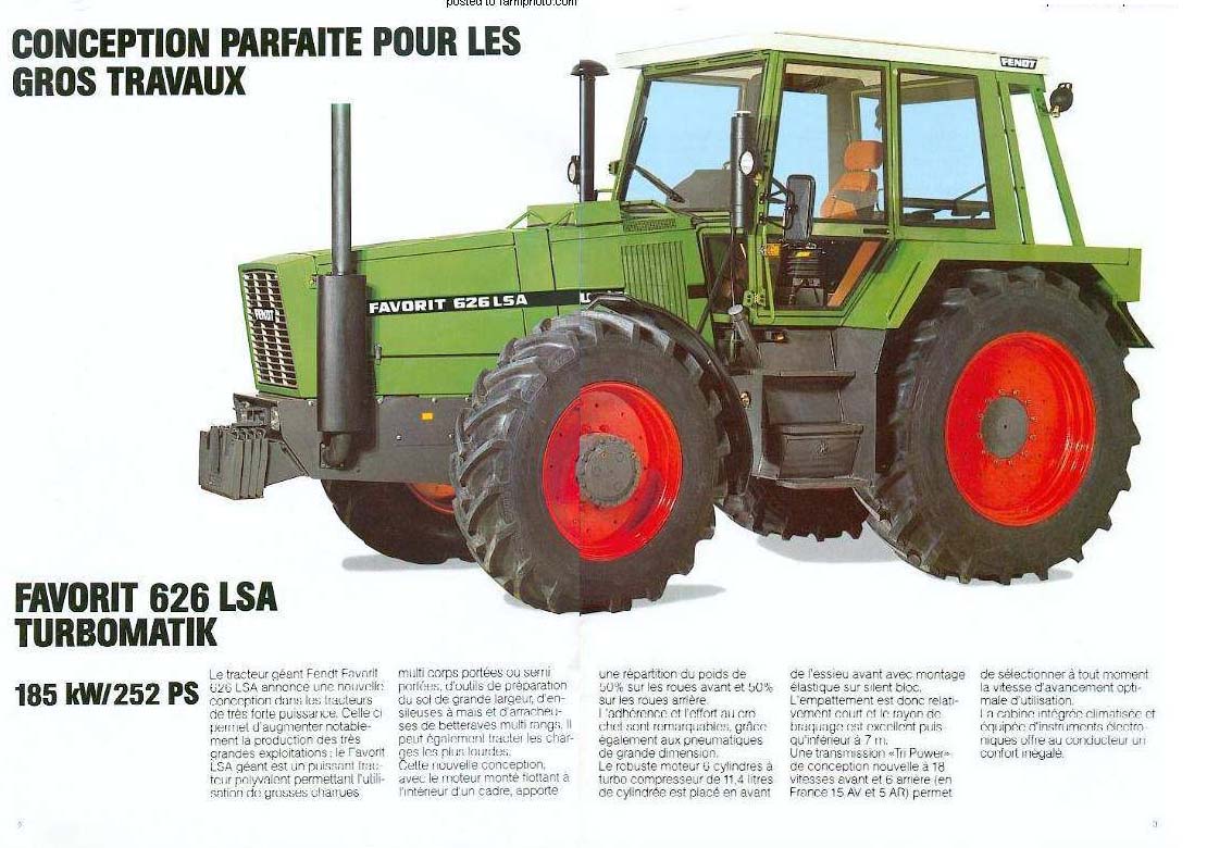

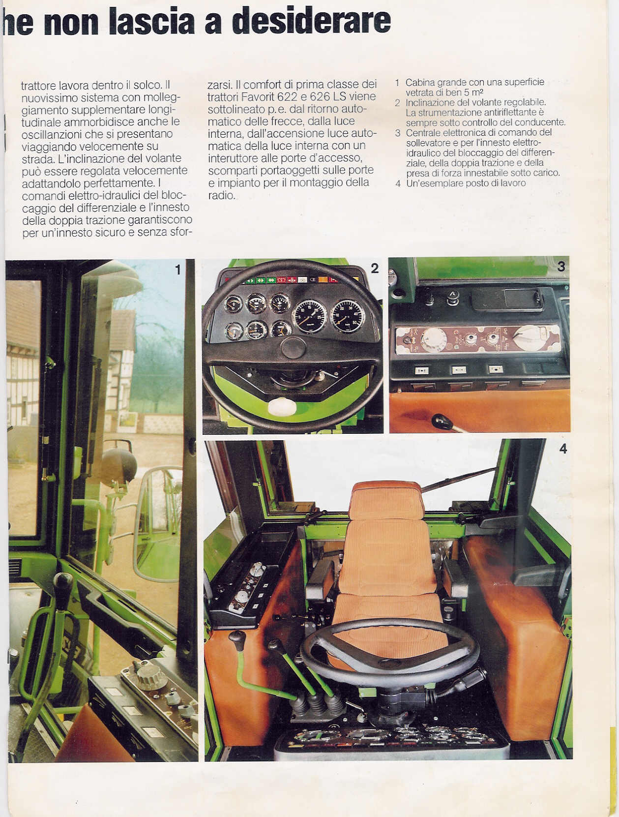

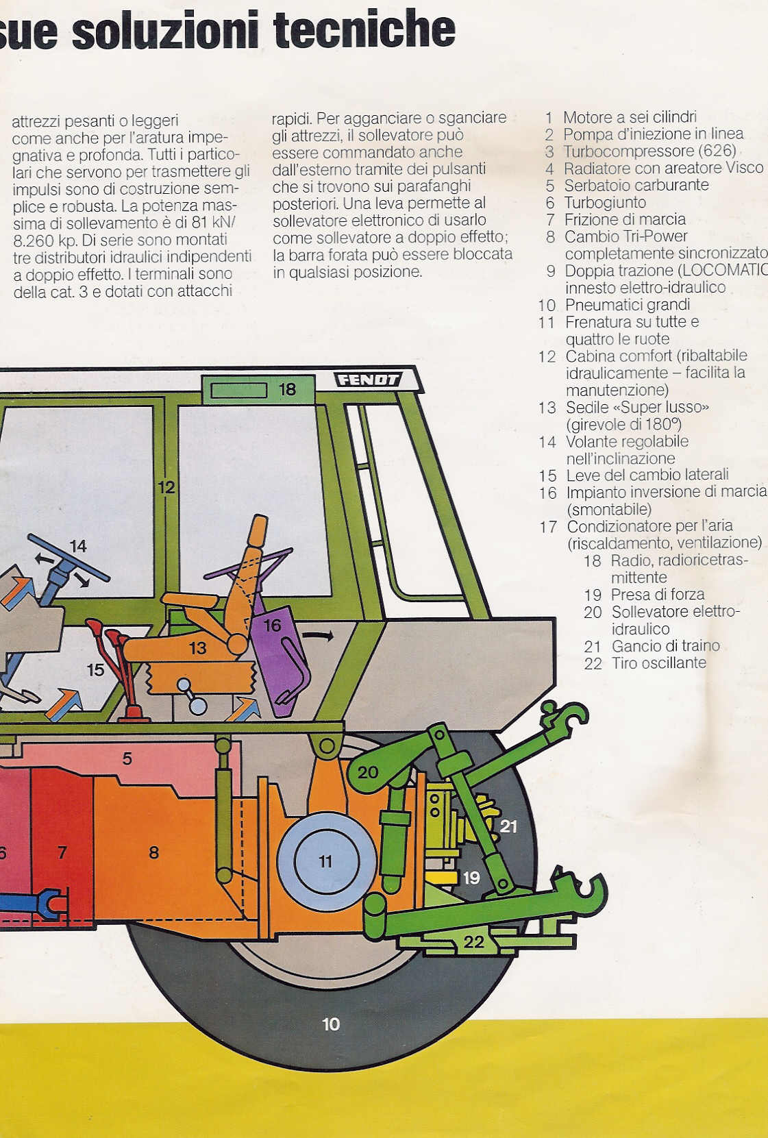

    Navigando su farmphoto mi è capitato di ritrovare pubblicato il depliant in francese di questa singolare macchina, di cui conoscevo l'esistenza e le sue particolarità, ma che non ho mai visto dal vero e non ho mai conosciuto a fondo.
    Tenendo conto che era prodotta almeno 25/30 anni fa, mi viene spontaneo sottolineare alcune sue peculiarità che ne hanno fatto, a suo modo, una macchina che ha precorso i tempi.
    Correggetemi se sbaglio, ma all'epoca trattori di simile potenza si ritrovavano solamente a telaio articolato e ruote isodiametriche.
    Non solo, ma, osservandola, vi si può riscontrare una caratteristiche tipica di macchine di alta potenza ultramoderne, come la ricerca di una distribuzione dei pesi molto avanzata, ottenuta con il posizionamento del propulsore molto in avanti, e, cosa se non erro unica in tutta la produzione mondiale, mettendo il radiatore a rovescio tra motore e cabina (“straurdinerio!” direbbe il mio conterraneo Arrigo Sacchi) .
    Mi viene strano che questa esaperazione nella distribuzione dei pesi non abbia avuto seguito in Fendt almeno sulle macchine più potenti, quando altri illustri costruttori, primo fra tutti JD con la serie 8000, ne ha fatto uno dei motivi di successo e tendenza (vedi serie case MX e serie JD 7020) e che li ha fatti apprezzare universalmente .
    Tornando al nostro 626 LSA mi incuriosisce troppo vedervi applicate alcune prelibatezze per quei tempi, come il sollevatore elettronico e il giunto viscoso alla trasmissione (turbomatik) e contemporaneamente il differenziale del ponte anteriore laterale (degno di una fiat 411 !)
    Mi piacerebbe avere ulteriori informazione oltre a quelle desunte dal depliant scaricato, come ad esempio:
    - Il motore da 11,4 lt turbocompresso a testate singole era un MWM? - Ne esistono ancora in Italia?
    - E' stata una macchina azzeccata?
    - Perchè Fendt non ha sfruttato questa intuizione?

    Il 626 aveva due fratelli piu piccoli, il 622 e il 620, quest'ultimo addirittura montava un 5 cilindri!! Se la memoria non mi inganna (non ho i depliant sottomano) montavano motori KHD, una branca della famiglia Deutz riservata ai motori industriali, eventualmente mi correggano gli esperti.
    Sono stati costruiti circa dalla fine degli anni 70 fino alla meta degli anni 80.
    Condivideva varie caratteristiche comuni agli altri Fendt coetanei, come appunto il turbogiunto e il sollevatore EHR entrambi disponibili anche sulle altre macchine Fendt. come hai detto giustamente la principale peculiarita della macchina era la distribuzione dei pesi ottenuta montando il propulsore sopra l'asse ant e collegandolo poi alla trasmissione per mezzo di un albero cardanico. Aveva anche la sua brava cabina ribaltabile per le manutenzioni.
    Unico neo, mi sa che l'asse ant era solo a slittamento limitato e non a bloccaggio totale, cosa un po "strana" per una macchina del genere, ma come gia detto sopra non ho il depliant sottomano e non vorrei dire fesserie (facile, visto che la mai memoria è totalmente inaffidabile), eventualmente correggetemi.
    Penso che il limite piu grande della macchina fosse il costo, a mio parere questa è stata una delle cause che non ha dato seguito a questo genere di macchine, forse.

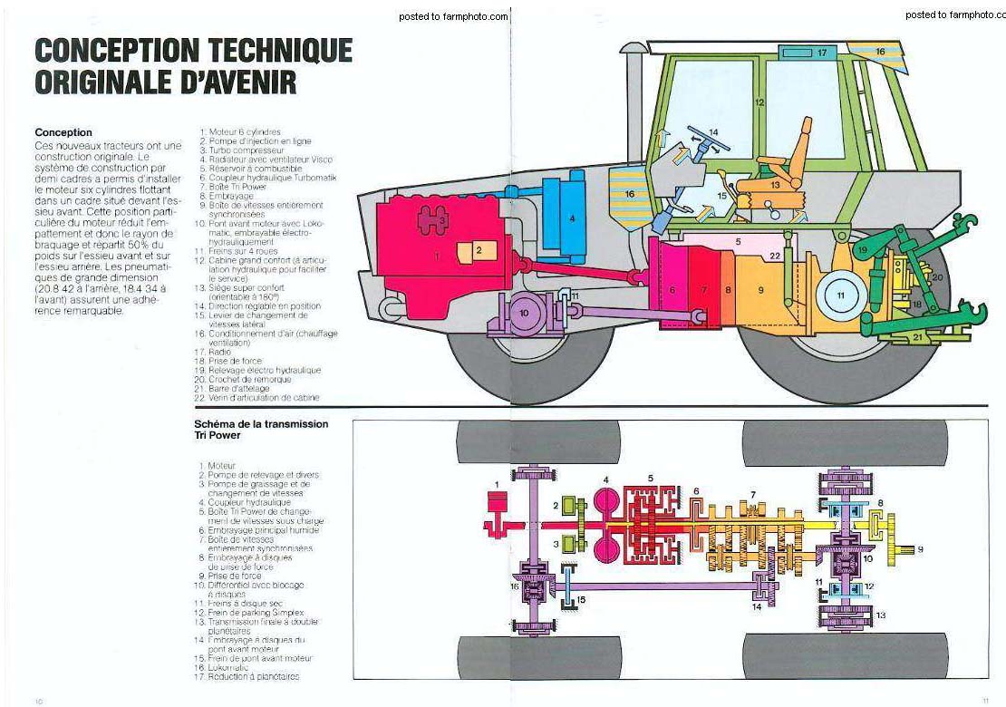

        Ho pure io il depliant di questa fantastica macchina.... comunque all'epoca esistevano già i Schluter da 300 hp, però non so se il normale o quello 4ws, deve intervenire Delfo (come macchine probabilmente superiori al Fendt).
        L'assale dt è centrale, lo schema sul depliant è fatto con strane dimensioni visive. Davanti monta in effetti il Locomatic, credo perchè ai tempi la Zf non costruisse un assale anteriore con il blocco al 100%. Il perchè del radiatore dietro non lo so proprio. Certi concetti però sono rimasti... come il passo contenuto (il 626 misura 2,75 quelli di oggi 2,80), le ruote anteriori di diametro notevole. Io ne ho visto solo 1, e sfiga vuole fosse fermo sotto il capanno....
        Perchè non abbiano continuato con quello schema, grandioso, non lo so proprio. Forse i numeri di vendita influiscono...

          Per quanto rigurda il radiatore dietro nel 626 fu adottato quello stratagemma perchè un motore così grande aveva bisogno di un radiatore di dimensioni importanti e se fosse stato messo davanti il muso sarebbe risultato altissimo impedendo di fatto la visuale, invece mettendolo tra cabina e motore oltre ad ottimizzare la distribuzione del peso si poteva adottare un cofano molto rastremato.

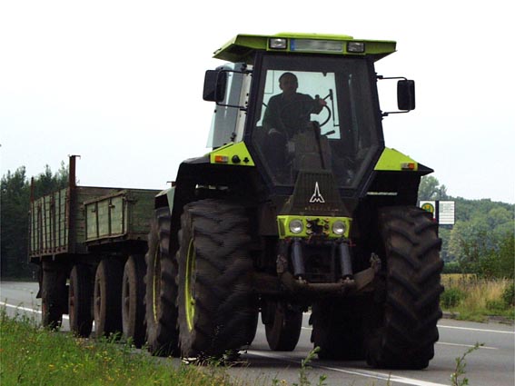

              chi farà la lepre?
              il processo di accorpamento di costruttori di trattori agricoli di tutto il mondo in 4 o 5 colossi multinazionali, sta influendo enormemente sull'evoluzione e lo sviluppo dei trattori.
              Dapprima i diversi costruttori si contendevano il mercato cercando la proprià identità, a volte anche di nicchia, entro dimensioni tali che certe intuizioni da parte loro potevano decretare il successo o meno del loro prodotto e della loro azienda, e questo fungeva innegabilmente da stimolo per la vena propositiva delle varie case.
              Il problema del numero di esemplari che potenzialmente potevano essere venduti di un particolare modello, magari innovativo, era assai meno determinante di quanto non lo sia oggi.
              La paura di costruire una macchina troppo "spregiudicata" (come poteva all'epoca essere il 626) che possa spaventare il mercato ed avere pochi consensi, oggi, secondo me, frena moltissimo il coraggio di osare da parte dei costruttori che stanno assopendosi su di una deprimente standardizzazione produttiva, scimmiottandosi l'un l'altro non appena uno tra loro, timidamente azzarda una innovazione vincente...a farla da padrone è perlopiù la paura di non rientrare dei costi di progettazione e messa in produzione di qualcosa che esca troppo dagli schemi...
              L'unica cosa positiva di questa "globalizzazione" è secondo me l'innalzamento della qualità e dell'affidabilità della produzione, data, oltre che dalla maggiori esigenze dei "customer" e a cui si sono dovuti adeguare tutti i costruttori (qualcuno di loro lo ha sempre fatto )anche dal fatto che, essendo i "numeri" prerogativa assoluta dei costruttori, è ovvio che nei "numeri" le più svariate problematiche che si possono presentare sui diversi modelli emergono molto più velocemente e molto più velocemente possono essere corrette.
              Quindi tra i grandi gruppi che si stanno spartendo il mercato dei trattori, chi in futuro farà da lepre?
              Chi in futuro avrà il coraggio di Ferguson quando inventò il sollevatore idraulico, ad esempio?
              In cuor mio un'idea ce l'ho.....

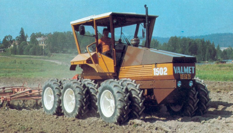

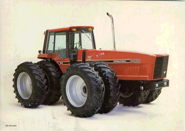

              Le immagini riportate rappresentano macchine che di certo non hanno sconvolto il mercato, nè fatto scuola e forse non hanno ripagato il costruttore che ha creduto nel loro successo, ma il mio tmore è che purtroppo di questi errori non se ne faranno più, e un pò me ne dispiaccio in quanto credo che è anche con gli errori che si impara a crescere e ad andare avanti......

                Mi è capitato per le mani il depliant delle macchine in oggetto che avevo gia scannerizzato un po di tempo fa, si tratta della prima serie di macchine, ho anche il depliant piu recente di quelle con tetto bianco con molti piu dati tecnici (in pratica quello allegato da Jd Fan ma in italiano), intanto allego questo nel caso a qualcuno interessasse.
                Ultima modifica di Filippo B; 31/08/2005, 10:28.
                • Filippo B
                  • 09/08/2004
                  • 1067
                  seconda parte
