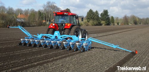

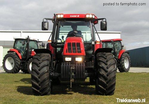

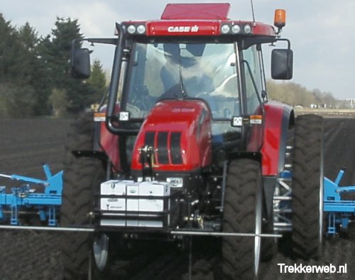

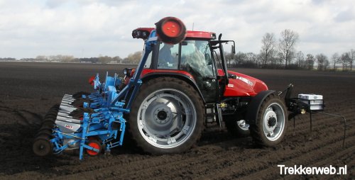

    La serie CS di Case è in realtà è uno Steyr al 100% infatti dopo che la serie fù tramontata nel 2003 la CNH è ritornata sui suoi passi e per certi paesi questa serie è stata rinnovata e ci sono alcune foto su www.farmphoto.com e su www.trekkerweb.nl
    • Toxi 82
      • 21/12/2004
      • 610
      Peccato.... Forse vedono l'Italia non un buon paese per questi mezzi Ed ecco alcune foto di questo mezzo

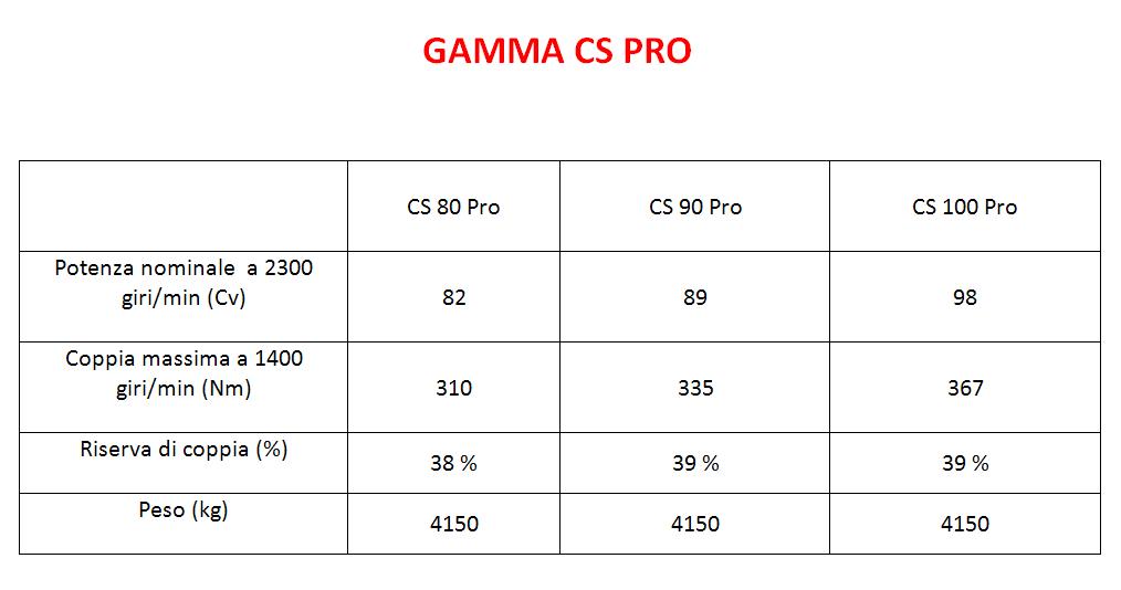

          La gamma CS torna con qualche aggiornamento, ma sostanzialmente la macchina è sempre la stessa.
          La gamma CS Pro è costituita da 3 modelli con potenze che vanno da 80 a 100 cv.
          Motore:
          Sisu 4397 cc 4 cilindri turbo con sistema di iniezione meccanica Bosch emissionato Tier2 , compatibile con biodiesel fino a 100 %, cambio olio ogni 500 ore.
          Cambio:
          La trasmissione è un 16 x 8 dotata di Hi-Lo e inversore elettroidraulico Powershuttle.
          Freni:
          Il sistema frenante utilizza 5 dischi per lato con azionamento idraulico. A richiesta sono disponibili: freno motore, impianto frenante pneumatico, e impianto frenante idraulico.
          Impianto idraulico:
          Doppia pompa a ingranaggi per l’alimentazione del circuito principale e di quello della lubrificazione.
          La portata totale è di 86 lt/min, come opzione è disponibile un sistema a tripla pompa in grado di erogare 122 lt/min. Questa è di base quando si aggiunge il caricatore. L’impianto idraulico prevede un serbatoio indipendente da quello della trasmissione.
          Distributori idraulici:
          Di base sono installati 2 distributori meccanici comandati tramite una leva a croce. Questa è, eventualmente, utilizzata anche per controllare il caricatore anteriore.
          A seconda dell’allestimento è poi possibile avere da uno a tre distributori aggiuntivi a comando elettronico. Uno di questi è azionato anche tramite il multicontroller, mentre gli altri due a mezzo di tasti sulla consolle di destra.
          Assali:
          Angolo di sterzata 50 °, innesto 4wd e bloccaggio differenziale elettroidraulici, è disponibile il bloccaggio a slittamento limitato oppure totale.
          Presa di forza:
          La presa di forza è di serie a 4 velocità: 430/540/750/1000, come optional è disponibile la pdp sincronizzata all’avanzamento.
          Sollevatore anteriore optional con o senza pto a controllo elettronico tramite tasto sul multi controller.
          Cabina:
          Rinnovata richiama quella della serie CVX, con tettuccio apribile trasparente. I comandi principali sono disposti sulla consolle destra, mentre la nuova leva cambio Multicontroller 6 permette di gestire con la mano: trasmissione, inversore, sollevatore posteriore, e 1 distributore elettrico.
          Caratteristiche tecniche:

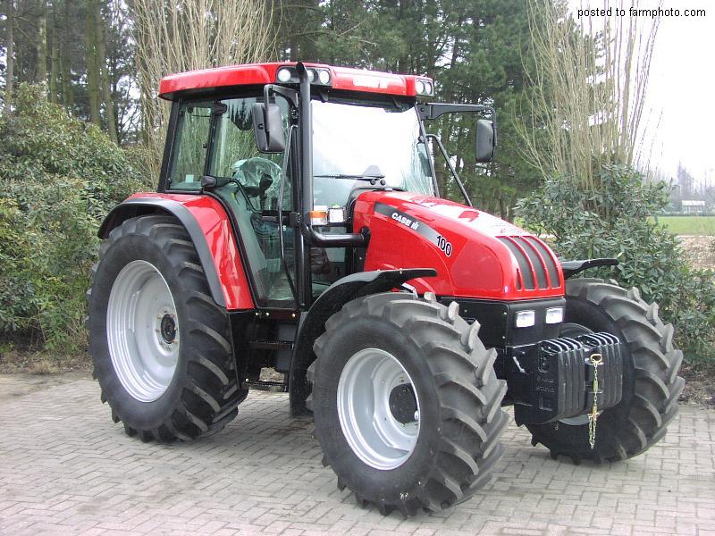

          un paio di foto:
          CS 100 Pro:
          Cabina:
