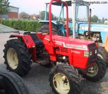

                                                    Ciao a tutti, vorrei un consiglio su un trattorino Valpadana 4033, proposto a €6000 non conosco l'anno di immatricolazione, il contaore segna 816h.
                                                    non sono riuscito a trovare nessuna informazione su questo modello su internet.
                                                    Premetto che non capisco nulla di mezzi agricoli, la mia necessità immediata è di usarlo con un rimorchio ribaltabile, ma in futuro vorrei sapere se posso montare accessori come una benna posteriore (una pala anteriore penso sia impossibile) o scavatorino, per effettuare lavori di terrazzamento in montagna.
                                                    grazie a tutti
                                                      è stato commerciato dal 92 in poi..ma il conta ore funziona?per la benna anteriore non cè' problema...si trovano per qualsiasi modello oppure se ne può adattare una.il 4033 è una mezza via tra i due che dopo ti indicherò nelle foto,dovrebbe avere circa33cv

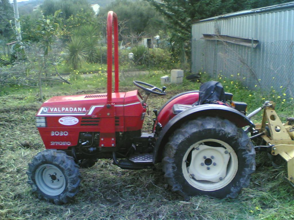

                                                        Grazie, il 4033 mi sembra assomigliare più al 3030.
                                                        comunque il mio interesse era più legato al prezzo, dato che non ho trovato nulla di paragonabile, o che fossi in grado di paragonare sulle offerte di vendita, mi hanno offerto a €6000 il trattore e a €2000 il rimorchio ribaltabile trilaterale.
                                                        Parto dal presupposto che il contaore sia funzionante.
                                                        una curiosità, è possibile lavorare con uno scavatorino posteriore in pendenza? cioè in folle e frenato funziona la presa di forza? è possibile o è pericoloso?
                                                        il peso dello scavatorino rende molto instabile il trattore in pendenza?
                                                        Per il rimorchio ribaltabile ho visto che ci sono anche modelli con sollevamento idraulico, sono migliori del tipo "normale"? usurano il sollevatore posteriore ?
                                                        molte domande, grazie per qualsiasi risposta.
                                                          il 4033 dovrebbe essere un isodiametrico! se è in buone condizioni 6000 euri è il prezzo di mercato almeno dalle mie parti, considera che questi trattorini non sono fatti per forti pendenze perdi più se ci vuoi lavorare a folle (nn hanno un grande impianto frenante) infatti frenano solo le ruote posteriori, ed il freno a mano da poca sicurezza. per il retroescavatore ci sono tanti modelli che puoi usare, ma costano tantissimo!
                                                            esteticamente l'unica differenza sono i parafanghi posteriori,in uno sono quadrati e nell'altro sono rotondi come nel 4033, quest ultimo dovrebbe avere un motore lombardini 3cilindri rafffreddato ad'acqua da circa 40cv.Per i lavori che vuoi fare non dovrebbero esserci problemi perchè la presa di forza funziona anche in folle,e poi per i freni(il mio frenava benissimo) non è un problema perchè le pale posteriori hanno i piedi d'appoggio che fanno anche da freni.Poi per il ribaltamento di un rimorchio forse non hai le idee ben chiare,innanzitutto il sollevatore posteriore non serve,ma serve ancora la presa di forza e quindi non dovresti avere problemi.
