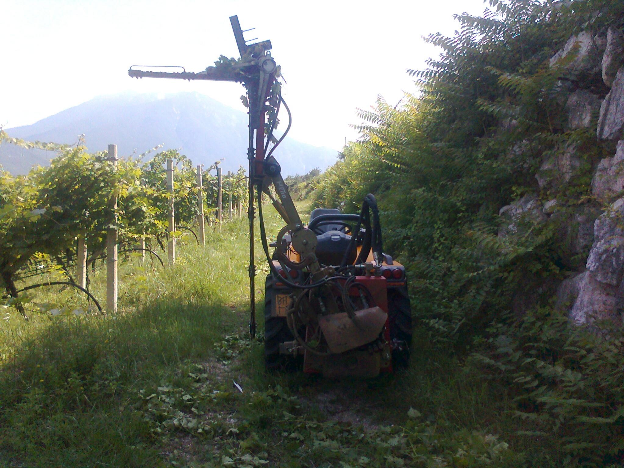

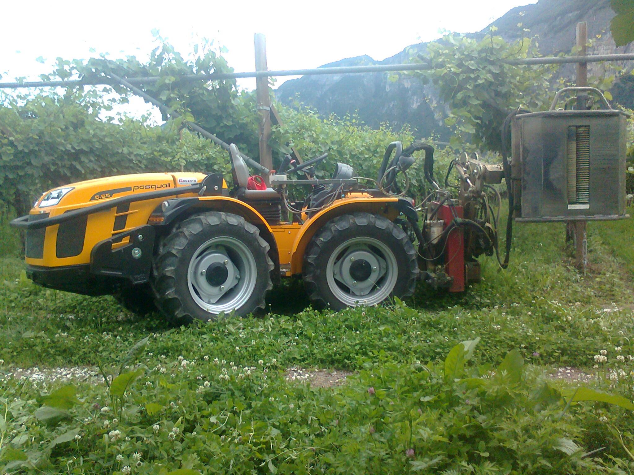

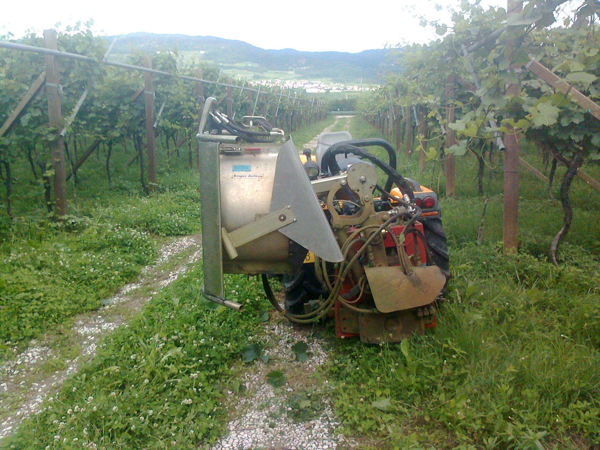

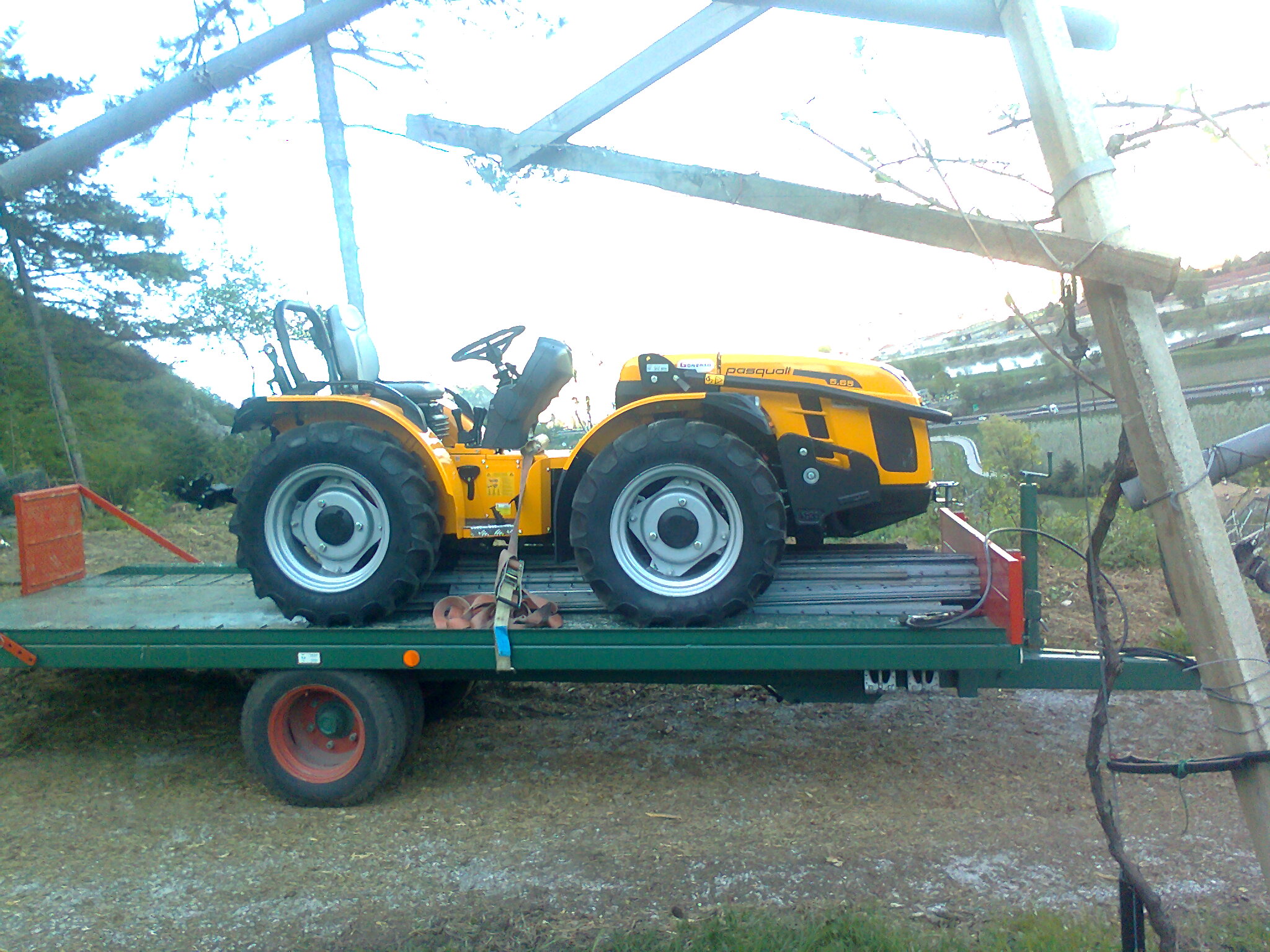

                    Pasquali eos 5.65
                    Ciao a tutti sono Nicola e abito in un piccolo paesino in provincia di Trento,volevo parlarvi di questa spendida macchina,comprata con un pò di dubbi però tutti svaniti,vi spiego meglio;a me serviva una macchina molto stretta (sotto i 1,2 mt) e corta, causa sesto d'impianto largo 1,7mt e pendenza a 25° e capezzagne di 3 mt.
                    Ho provato vari trattori holder, carraro srx, pierre ecc. nessuno mi mi consentiva di girare senza fare varie manovre,poi è arrivato il pasquali con questa macchinina,larga 1,13 mt e lunga 2,8 mt,lo provato per 2 giorni e lo comprato subito.
                    Me lo hanno consegnato a metà aprile 2011 adesso a 400 ore,lo usata in tutte le lavorazioni del mio vigneto dalla pacciamatura con fischer bv2 con botte diserbo 4 hl con barra interfilare vasca uva portata da 4 qt atomizzatore lochomann 3 hl trincia agricon reversibile da 1,3 mt defogliatrice binger cimatrice tanesini spollonatrice rinieri,vi posso dire che è un gioiello,bisogna provarlo,io ho altri 3 trattori carraro trx 8400 MF 3435 e goldoni star 50,ogniuno fa il su lavoro pero il pasquali con lavoro nel vigneto per me non ha rivali,fatemi sapere che ne pensate
                    vi allego le foto
