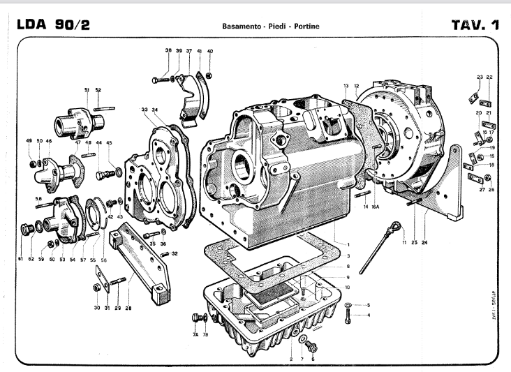

    Ciao a tutti,
    ho fatto il cambio olio motore del mio vecchio Lamborghini LDA 90/2 svitando il bullone 7A della tavola 1 come da documento allegato.
    Vi chiedo:
    • quale olio usa questo motore?
    • per il cambio di olio va svitato anche il bullone 6 della tavola 1 ?
    In allegato il manuale del motore

    Nel manuale allegato ci sono le informazioni che stai chiedendo. Per lo scarico olio viene indicato il tappo laterale (quindi il 6 del tuo disegno). Per l'olio viene indicato un monogrado SAE40 per l'estate. Dubito lo troverai ancora in commercio. Puoi mettere un olio motore diesel minerale 15W40 di qualunque marca.
    P.S. Nel manuale c'è pure scritto che il motore è un Lombardini e non un Lamborghini.
