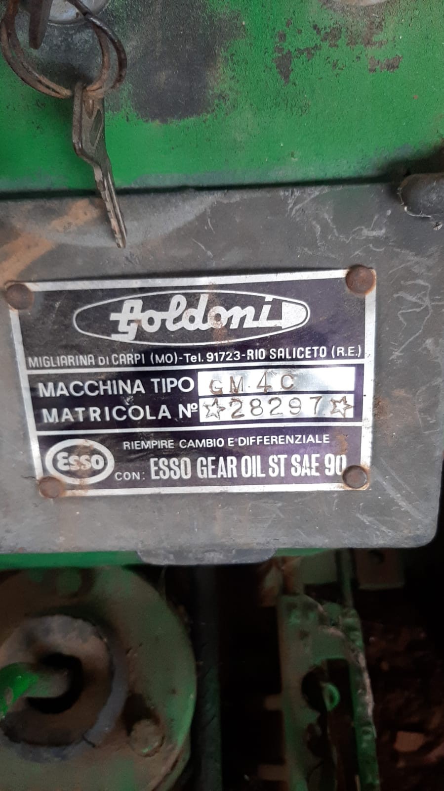

    Buongiorno,
    da poco il mio trattore Goldoni GMC4 produce un brutto rumore metallico che sembra provenire dalla trasmissione. Cosa può essere? Può risolvere la sostituzione di olio del cambio?
Nome:	WhatsApp Image 2022-11-14 at 09.15.19.jpg
Visualizzazioni:	790
Peso:	216,7 KB
  • urbo83
    Moderatore Macchine Agricole
    • 12/09/2004
    • 959
    Secondo me è rotto uno dei cuscinetti dell'albero primario. Si oltre alla semplice ossidazione da umidità che può essere "nascosta" con olio nuovo al giusto livello. Fosse mio intereverrei, manodopera a parte, te la dovresti cavare con un paio di cuscinetti quindi poche decine di euro. Se aspetti, gli alberi lavoreranno inclinati usurando le ruote dentate.
