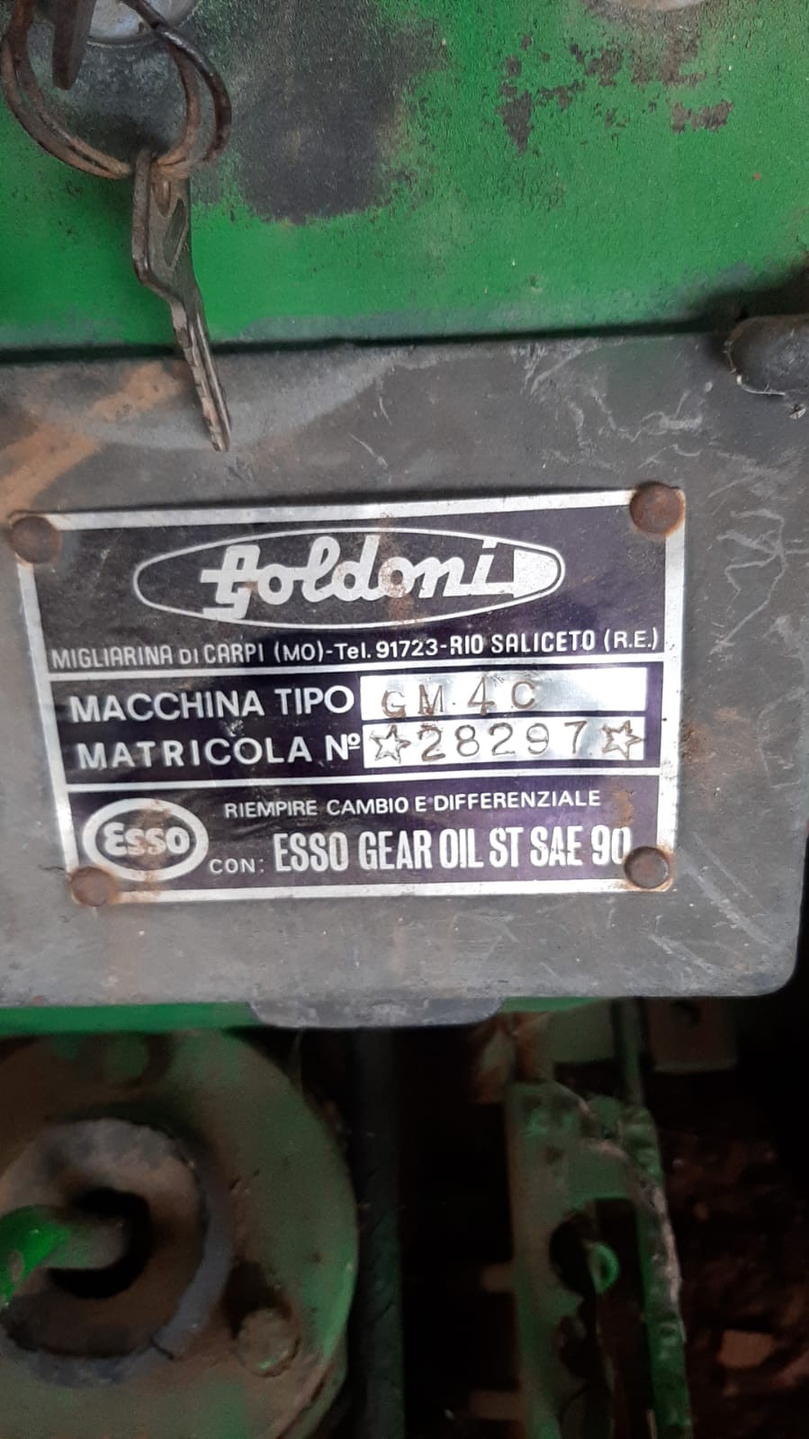

    vorrei sostituire l'olio del cambio e del differenziale del mio Goldoni GMC4.
    Mi date indicazioni sull'olio da usare e la procedura da seguire?
Name:	WhatsApp Image 2022-11-14 at 09.15.19.jpg

    Scusate,
    intanto il modello è GM4C e poi ho trovato il manuale della trattrice GM4

      se è un mezzo che usi già,puoi cambiare l'olio dopo un utilizzoa caldo scende meglio.
      l'olio è indicato come viscosità .
      basta che nelle specifiche ci sia "GL4" e sei sicuro
