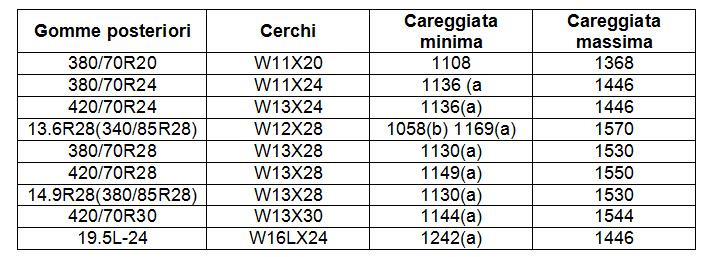

                    Ecco le careggiate posteriori con le varie tipologie di gomme, chiaramente "giocando" con i cerchi tra la minima e la massima ci sono altre 4-5 larghezze intermedie.
                    (a) Careggiata da stabilimento
                    (b) Con tiranti antiscuotimento stegole con gestione idraulica, la careggiata non è possibile

                      Originalmente inviato da Dj Rudy Visualizza messaggio
                      forse sto capendo male io
                      ma le carreggiate si riferiscono alla versione F cioè quello che prende il posto del TNF??
                      Perchè se è cosi mi sa che c'è qualcosa che non va...non si può allargare al massimo 1,5 mt!!
                      O mangio dell'oca io!!??
                        Carreggiate, ovvero distanza tra centro ruota, e non larghezza massima.
                        Esempio: Gomme 380/70 R20 + carreggiata 1108, dà una larghezza massima di 1488 a filo ruota ( 1108 + 380 ).
