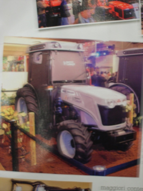

    Ho deciso di aprire questa discussione per 2 motivi.
    Il primo, è perché manca un topic dedicato a questi modelli in generale.
    Il secondo, è dato dal fatto che al Sitevi (fiera vitivinicola francese), la M.f. ha presentato in anteprima, i prototipi della futura gamma costruita in collaborazione con Carraro, e dotata di motori Sisu a tre cilindri (suppongo gli stessi della serie 3600).
    Di fatto questi nuovi trattori non saranno più assimilabili ai landini o ai same, a cui la casa aveva affidato la produzione dei modelli precedenti.
    Dalla foto pubblicata sembra assomigliare ai J.D. 5015 v/f, soprattutto la cabina.
    Il cofano, riprende il disegno del Mf 3600.

    Non si vede bene , ma è questo!
