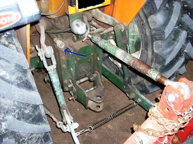

      attacco idraulico Goldono Star 75
      Ciao a tutti, sono nuovo del Forum ed ho un problema da risolvere.
      Ho acquistato a fine maggio 2008 un trattore nuovo Goldoni Star 75. Sono molto soddisfatto perchè risponde esattamente alle mie aspettative. In questi pochi mesi ho imparato ad uilizzare praticamente tutto, marce, riduttore, sollevatore e 4 dei 5 attacchi idraulici posteriori. Purtroppo, non riesco a capire a cosa serve l'attacco idraulico posto in posizione separata dagli altri 4, esattamente sotto l'attacco elettrico multipolo. Forse è l'attacco dei freni del rimorchio ? A nulla è servita una attenta lettura del libretto di istruzioni, come non è servita la richiesta che ho fatto all'officina del rivenditore. AIUTO.
      • #33
        Non conosco la macchina in questione, ma posso ipotizzare ugualmente che si tratti del ritorno libero al serbatoio. Praticamente un tubo che porta l'olio che vi si immette direttamente la serbatoio zenza attraversare il distributore idraulico.
        • #34
          Attacco idraulico Goldoni Star 75
          Grazie Angelo per la risposta. Se ho ben capito non deve essere collegato nessun attrezzo a quell'attacco ma, fammi capire meglio, serve quindi per ricaricare d'olio l'impianto idraulico e come? Con che attrezzo? Grazie di nuovo e ciao.
          • #35
            Il ritorno libero generalmente si utilizza nel caso di attrezzature che utilizzano molto olio evitando di far attraversare il distributore anche al ritorno e quindi con minor "riscaldamento" dell'olio idraulico.
            Sei proprio sicuro che non sia l'attacco per i freni del rimorchio? (non conosco la macchina in questione)

            • #36
              anche io pensavo fosse l'attacco dei freni del rimorchio, soprattutto perchè è posizionato sotto l'attacco elettrico del rimorchio ma, il meccanico mi ha detto di no. Ho inviato una e mail alla Goldoni un mese fa e non mi ha ancora risposto. Comunque grazie e ciao.
              • #37
                Confermo quanto supposto da angelillo, si tratta del ritorno libero al serbatoio
                • #38
                  X dalessiodom
                  Il distributore di cui parli è un ritorno libero, come già detto giustamente da Actros, e in genere si utilizza per attrezzature che usano molto olio (tipo un muletto posteriore). Allego anche una foto del mio compact, dove ho indicato con una freccia tale distributore.
                  • #39

                    Chiamarlo distributore non mi pare corretto.
                    E' solo un tubo che porta olio al serbatoio, non distribuisce nulla, al massimo riceve
