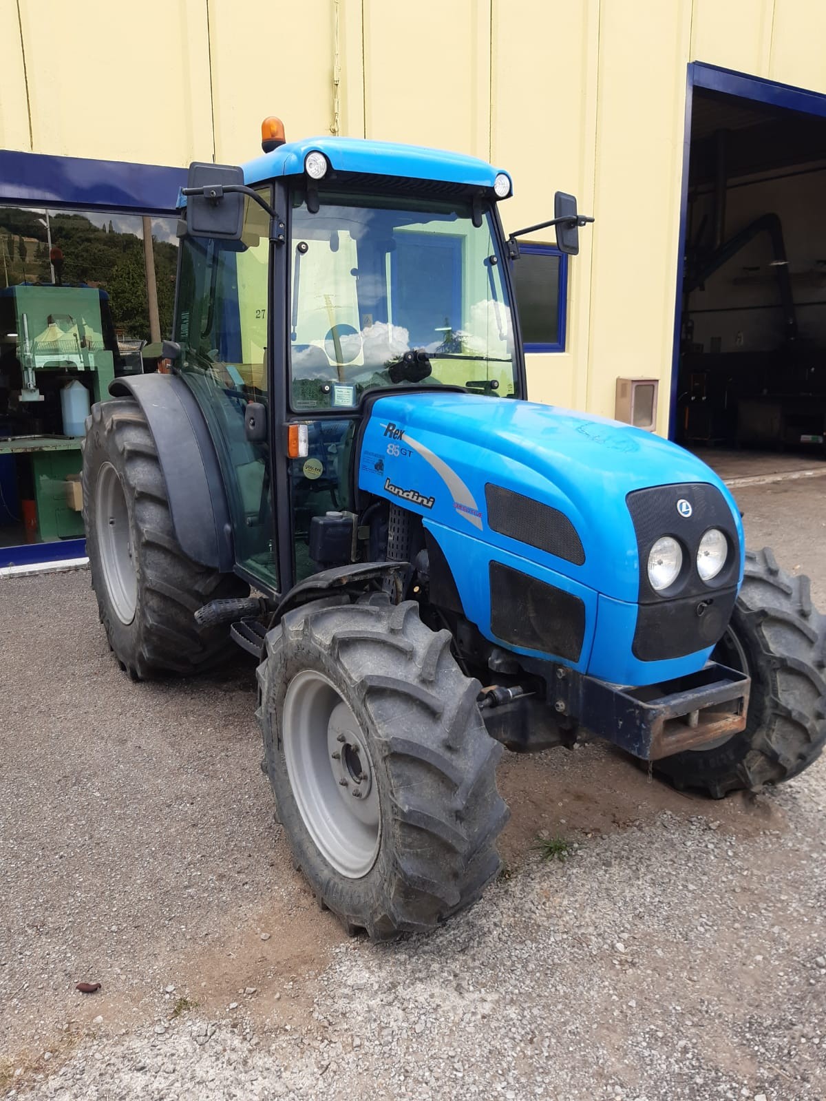

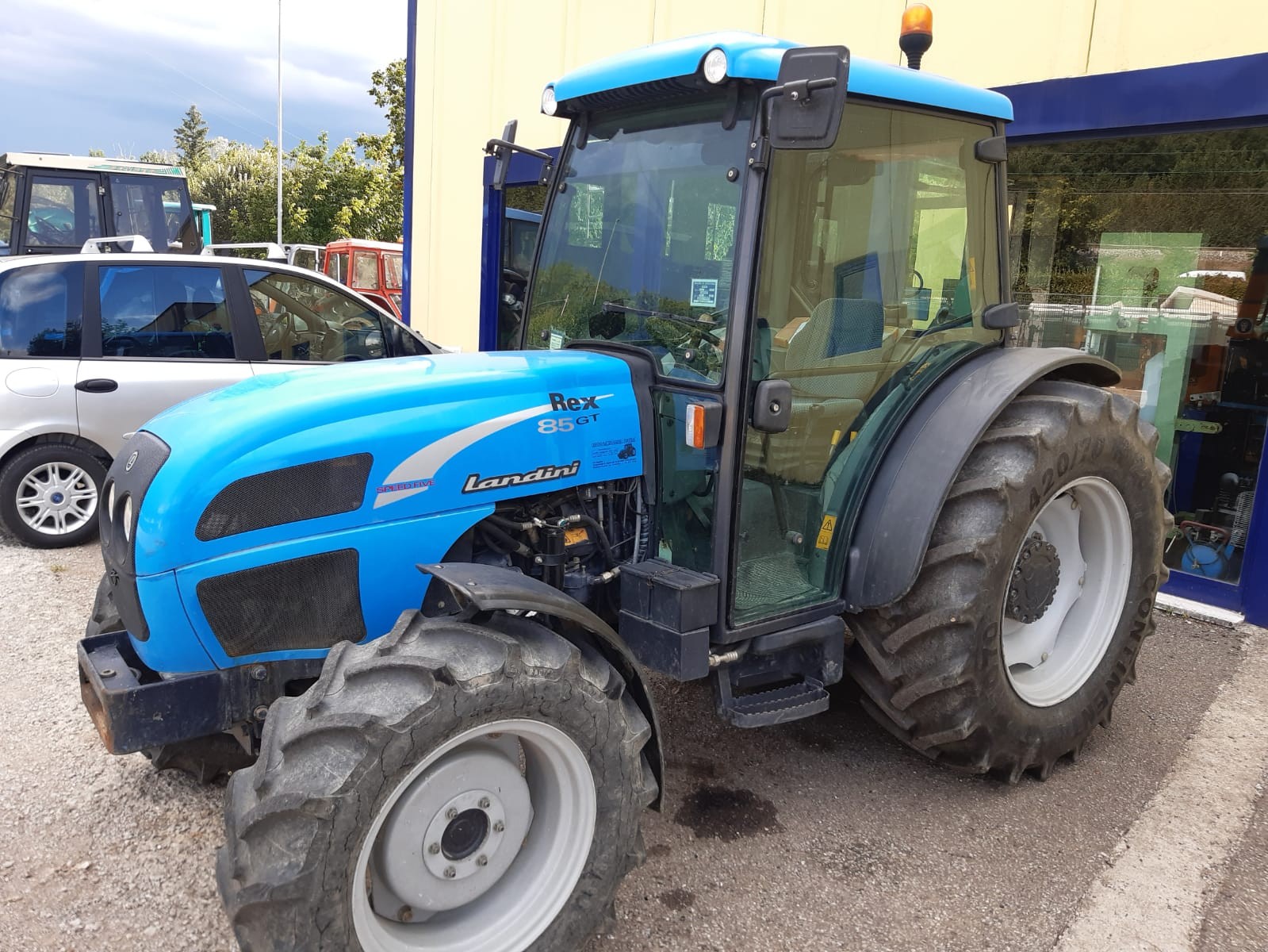

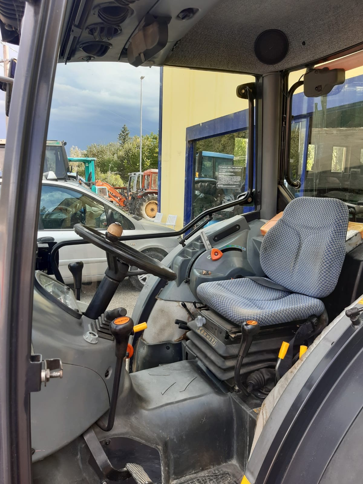

                                                Ciao a tutti ho appena preso un Rex 85 GT usato con 4000 ore tenuto benissimo cambio meccanico motore Perkins avete qualche Consiglio in generale al riguardo di questa macchina? Grazie
                                                • #54
ID:	1281796 queste sono alcune foto
