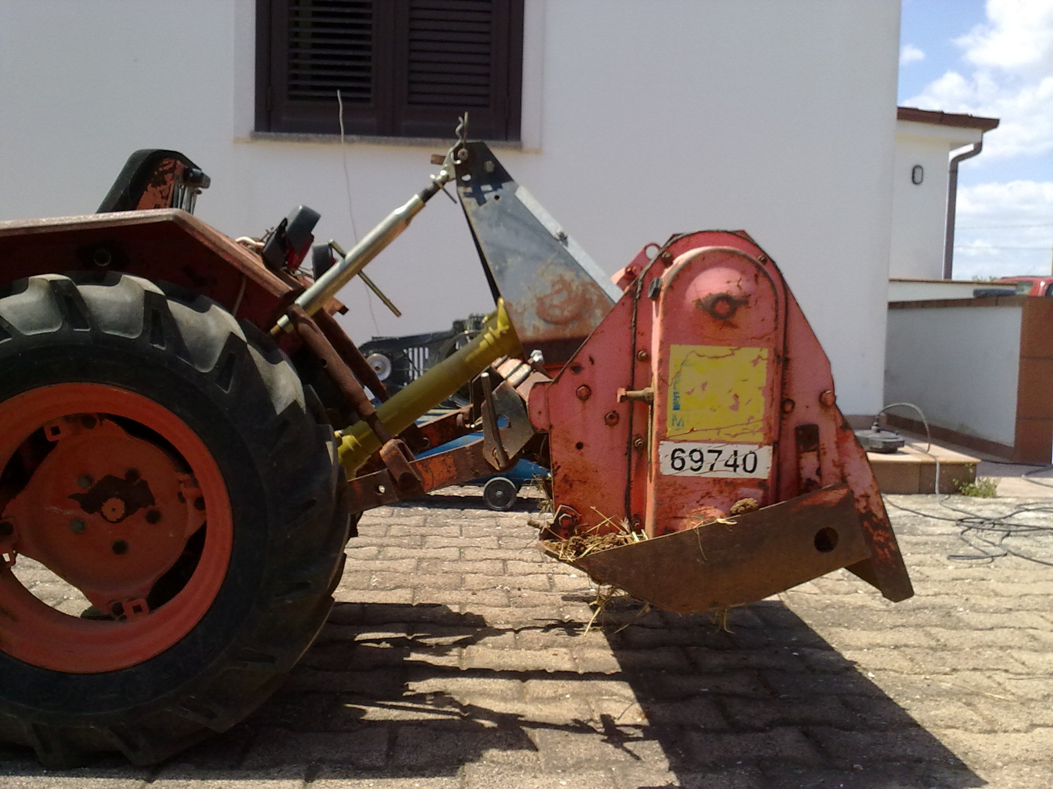

info aggiustamento posizione con terzopunto fresa
  • m4sterx
    • 02/04/2010
    • 4
    salve, vi allego una foto della fresa come si trova ora, potreste dirmi come regolare il terzo punto per mettere l'inclinazione della fresa in modo corretto??
    grazie

    basta allungarlo facendolo ruotare ,appoggi la fresa a terra e allunghi il terzo punto fino a metterla dritta ,quando il terzo punto diventa duro nuovi il sollevatore per allentarlo e allungarlo ancora

      la fresa vista da sopra, ha un piano...devo mettere quello a livello?

        sul lato della fresa cè una piastra mettila più o meno diritta dovrebbe andare bene ,quadando la tua foto la piastra e rivolta in avanti

          la piastra dove c'è scritto 69740??

            fai un mix tra la migliore posizione per la slitta e quella del cardano...che deve essere il piu dritto possibile...

              magari nel posizionare il cardano in modo parallelo al terreno lo faccio mentre aro??
              perchè se lo faccio poggiandolo su una superficie solida, le zappette non fanno poggiare le slitte a terra e il cardano rimane più inclinato rispetto al momento in cui aro. è corretto?
              ps: dove aro è pianeggiante
              saluti
