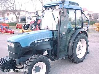

                                              conosco abbastanza bene i TN 55 V, TN 75 N e TN 90 F (era ancora rosso e in azienda ne avevamo tre con allestimenti diversi).
                                              Posso dire che in linea di massima concordo con Case (post n° 31) e vorrei fare delle precisazioni:
                                              TN 55 V, la V sta per vigneto, infatti è un trattore strettissimo, poco potente, poco versatile e poco stabile, forse è stato progettato per i vigneti francesi con 1.40 m tra le file e in pianura, al max in leggerissima pendenza. Credo che in Italia sia una buona macchina per chi fa del giardinaggio, magari hobbistico, peccato il prezzo! Lo usavo in azienda per traini leggeri (molto leggeri) e per stendere i fili di ferro nei vigneti, tutt'al più per trinciare l'erba in qualche aiuola.
                                              TN 75 N, la N sta per narrow, che in inglese significa stretto, credo sia una discreta macchina per i nostri vigneti (interfila da 2,00 m a 3,00 m). Peccato che è tre cilindri: sopportava a fatica 10 ore di trattamento con KWH turbo 2 Junior da 1000 litri. Come abitabilità è migliorabile e vi garantisco che non sono un gigante (1, 69 m x 71 Kg).
                                              TN 90 F, dove la F sta per frutteto: gran bella macchina compatta e versatilissima, ci fai tutto dalla vigna ai seminativi ai trasporti. Ottimo e pratico il sollevatore anteriore con la PDF. Quello col sollevatore elettronico però era un calvario!
