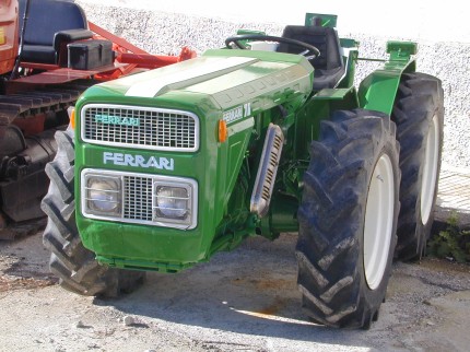

    ciao ancarano benvenuto sul forum!
    non conosco in particolare la tua macchina,comunque ti hanno detto una cosa giusta sul fatto che puoi provocare seri danni alla trasmissine lasciando inserito il bloccaggio del differenziale mentre esegui una svolta,magari a fine campo,quindi basta avere un pò di accortezza nello sbloccare il diff.(te ne accorgi che non è sbloccato perchè il trattore comincia a faticare mentre giri e lo sterzo diventa duro anche se hai l'idro) e andrà sempre tutto liscio! ciao
    dovrebbe essre come questo il tuo giusto?

      Ciao Luca.
      Grazie dell'informazione.
      Il trattore in figura ovviamente corrisponde al mio che devo ,non appena possibile, rimettere un po a posto la carrozzeria .
      Quando l'ho preso, nel serbatoio dell'olio idraulico il livello era al minimo (a mala pena ne conteneva un dito sul fondo ) .
      L' officina che me lo ha venduto mi ha detto che va bene cosi anche se , sono sicuro, se ne potrebbe aggiungere almeno un litro e mezzo .
      Cosa consigli di fare ?
      Grazie x la risposta .
