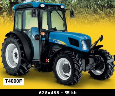

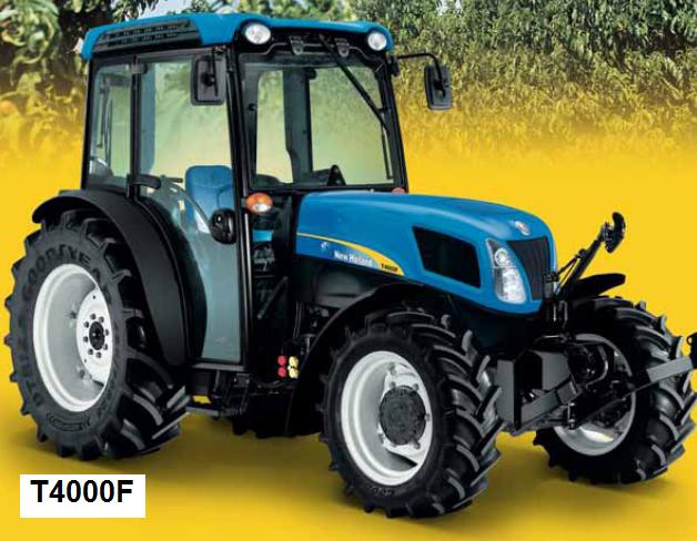

                                Ciao di nuovo
                                  Ecco una foto del T4000F:
                                  Come i T4000 monterà sia il 3200 cc 4 cilindri, sia il 4500 cc.
