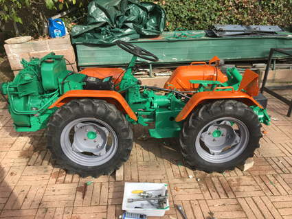

    Salve a tutti, volevo chiedere a voi esperti il valore di questo mezzo.
    Vi vorrei anche raccontare un minimo la sua storia...
    mi è stato prestato da un carissimo amico circa 2 anni fa, il mezzo dopo la morte di suo padre giaceva nel suo garage inutilizzato e gli ho chiesto se me lo dava per fare per fare una ripulitura di un sottobosco (ha un trincia Zanon nuovo di pacca).
    Fatto il lavoro, me ne sono innamorato e come ricoscenza mi sono offerto di rimetterlo un pò a posto.
    Cofano in mille pezzi per le vibrazioni, parafanghi crepati, impianto elettrico strappato e luci inesistenti, riveniciato a pennello sopra sporco e olio di un verde improponibile...
    Ma so' come sono fatto, e mi sono fatto prendere la mano!!
    Ho per bene o per niente!!

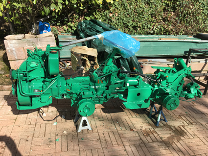

    Cofano e parafanghi tutti risaldati (avro' consumato un rocchetto di filo della saldatrice!), sabbiatura e zincatura galvanica di tutti i pezzi smontabilii, cerchi compresi, lavaggio a fondo struttura, riverniciatura totale con catalizzato nei colori originali, adesivi rifatti, sedile nuovo, impianto elettrico e fari nuovi.
    Cambio di tutti gli oli, motore, cambio, differenziale e idraulico.
    A sto punto mica lo sò se lo restituisco!
    Comunque quanto vale? Prima non adesso... ma si anche adesso...
