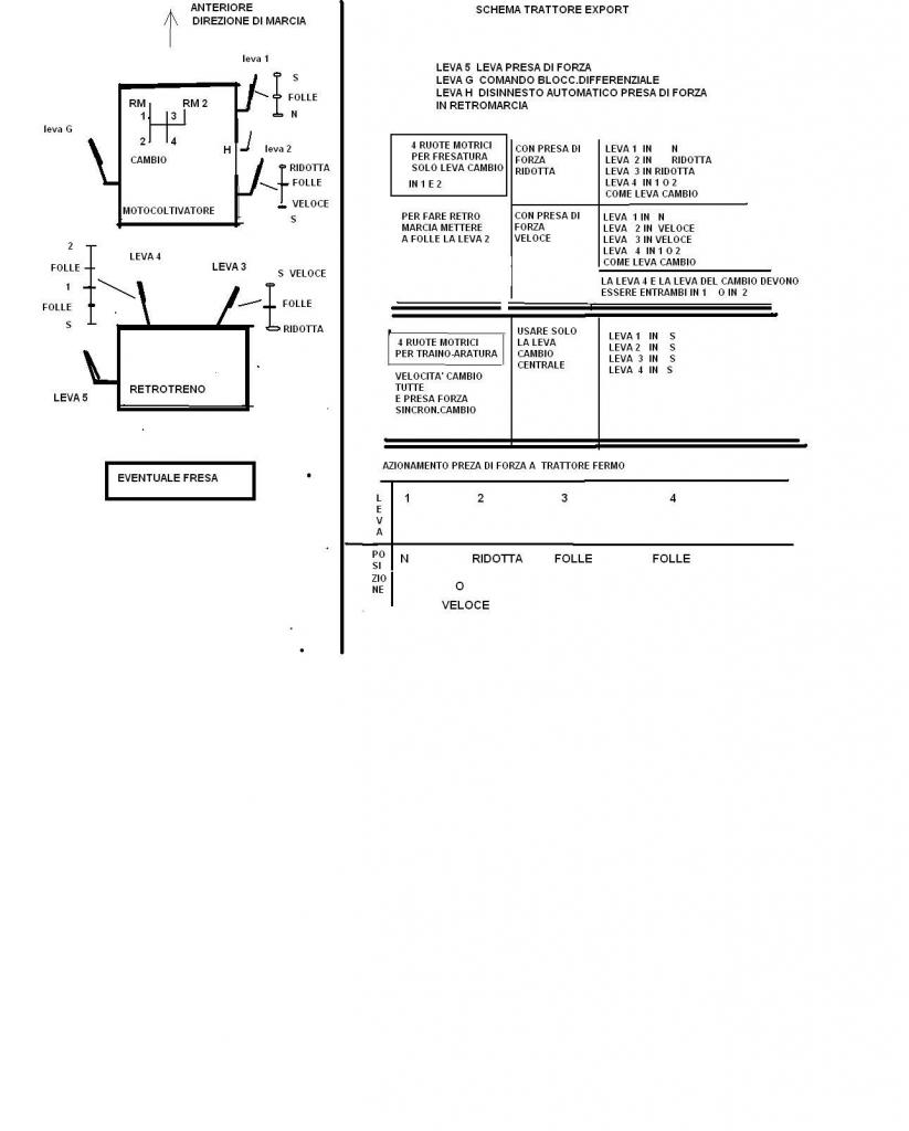

                                                    #26
                                                    Export
                                                    Ecco uno schema del cambio motocoltivatore export + retrotreno motrice
                                                    se si usa come motocoltivatore con stegole la leva H deve stare in posiz.F ---se si usa con retrotreno la leva H deve stare in posiz, R.....-

                                                      #27
                                                      Originalmente inviato da toninope
                                                      Ciao a tutti,
                                                      sono un recente proprietario di un trattorino goldoni explorer, in buone condizioni ma con qualche interento da fare (la 3° non entra e la 4° solo occasionalmente).
                                                      Grazie Toninope per lo schema di funzionamento delle leve, ne aprofitterò per provare il retrotreno perchè non mi era chiaro il funzionamento delle varie leve
                                                      Mi resto però un dubbio sul funzionamento della leva 5: la presa di forza non si comanda dall'avantreno??
                                                      Grazie in anticipo

                                                        #28
                                                        scusami ma lo schema e' bruttino,,,,,,,,no andrea,la pdf si comanda da quella levetta (la n.5) dietro al tallone sinistro...per il mancato innesto 3° e 4°...alla parte opposta alla leva del cambio (dentro il cambio) ci dovrebbe essere una specie di puntale (non ricordo il nome tecnico) in ottone,,,si sara' consumato.....metti in folle e prova a smontarlo...
