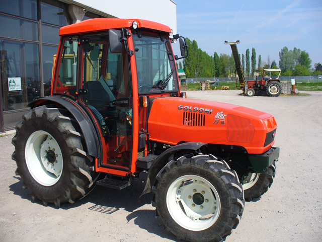

                              Salve a tutti avrei un goldoni 75 star turbo vorrei mettere le ruote in posizine più larga come si fa???

                                Ruote in posizione più larghe
                                Originalmente inviato da Golfini star 75
                                Per allargare al massimo le ruote devi disporre campana e anello come dalla ruota anteriore nella foto in allegato
                                Ciao Stefano
