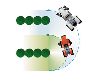

        Concordo in pieno con Vitality , lo snodato ha un raggio di sterzata strettissimo e, sopprattutto, in curva mette le ruote posteriori esattamente sulle carreggiate di quelle anteriori ( è praticamente un'anguilla), purchè passano le ruote anteriori passa tutto lui. Lo sterzante invece, come tutti i trattori tradizionali, in curva stringe con le ruote posteriori ed ha un raggio di sterzata maggiore. In compenso sono piu' stabili degli snodati. Ora se la stabilita' è gia' un po' precaria per la pendenza del terreno non è certo il caso di peggiorare la situazione con gli snodati che invece in terreni pianeggianti dimostrano di non essere secondi a nessuno.

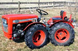

            ne devi acquistare uno? se si nuovo o vecchiotto? cmqse sei in collina-montagna prendi un trattore a ruote sterzanti, ha molta più stabilità,se sei in pianura ed hai magari vigna o frutteto prendi uno snodato, che è più manovrabile.
            x lo snodato, io ho un vecchio carraro a. 635, e almeno su quello,lo sterzo è una roccia, ma nella vigna passo come un serpentello.
            Il carraro del mio vicino (un vecchio s.t. 850),invece ha uno sterzo davvero pietoso,per sterzare ci vuole lo stesso spazio che gli serve per sterzare con il 115-90....

                  ripeto quello che ha detto challenger, ecco le foto di due specializzati,il primo snodato i secondi r. sterzanti, tanto per darti un po' l'idea se ti possono servire...

                    l'eterno dilemma, snodato o sterzante, per chi deve passare in spazi piccoli è veramente una scelta difficile. Da un lato gli sterzanti sono diventati sempre più agili, dall'altro gli snodati sono più sicuri di un tempo. Sinceramente se il problema è passare in spazi più stretti rispetto a quelli dove passa un 35 66 direi che è meglio l'articolato, perchè meno soggetto all'effetto "tagliante" della parte posteriore del trattore, in pratica le ruote dietro passano circa dove passano quelle davanti. La soluzione però ai problemi è quella di prendere uno sterzante snodato (gruppo BCS) che secondo me è il massimo, praticamente un super steer, ma con il fulcro al centro del trattore. Se il problema è l'altezza la soluzione diventa necessariamente isodiametrico (sterzante o snodato) perchè per natura costruttiva è molto più basso di un trattore convenzionale. Gli snodati di oggi sono sicuri, molto più sicuri di un tempo per la maggiore piant a aterra , maggiore larghezza e soprattuto per l'oscillazione laterale che funge al pari del ponte anteriore incernierato al centro, consentendo ai due assi di seguire il terreno anche con un ble po' di dislivello tra uno e l'altro.
