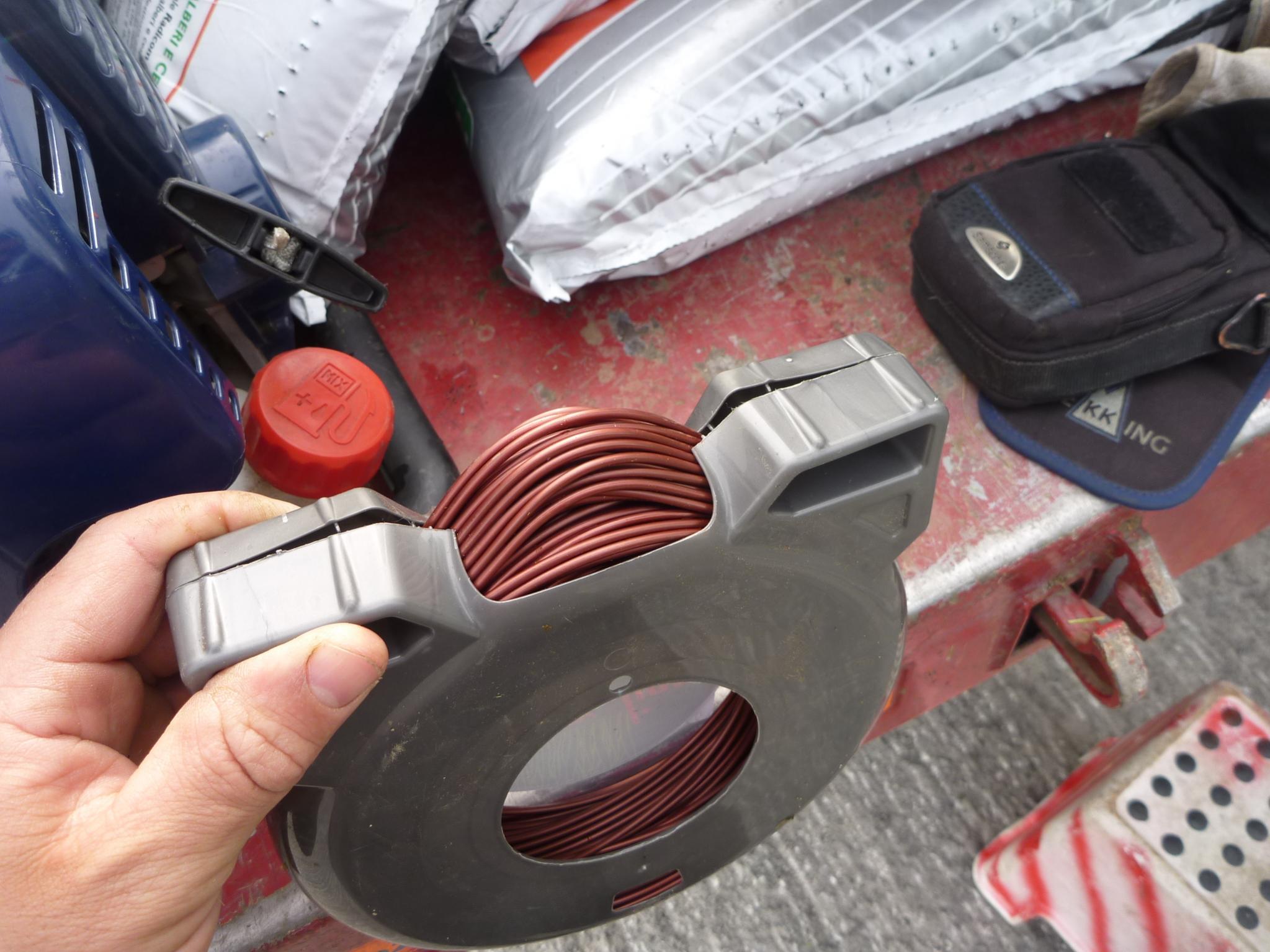

                                            • Ripubblico una foto dello scorso anno: è una bobina nuova di Coex della Sabart dopo una notte di ammollo.... si è gonfiato fino quasi a fare scoppiare la confezione....
                                              • Originalmente inviato da fede73 Visualizza messaggio
                                                scusa non so perche i fili si mettono a bagno???
                                                saluti
                                                Se posso io uso il filo che fede ha messo a bagno pero funziona gia egregiamente senza bagnarlo , avete ragione il piu bel lavoro e essere liberi in campagna anche se caldo zanzare e moscini specie in periodi estivi ti snervano, l'unico problema che non e remunerato come dovrebbe almeno da noi .
                                                saluti franco
                                                Ultima modifica di fede73; 02/08/2012, 21:54.
                                                • Il materiale plastico con il quale viene fabbricato il filo tende ad asciugarsi. Perdendo umidità tende a cristallizzare, diventa secco e fragile.
                                                  Andrebbe conservato in un posto fresco al riparo dai raggi solari e umido. In cantina, insomma, tra il barolo e l' amarone.
