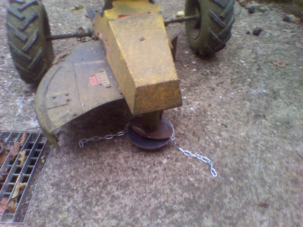

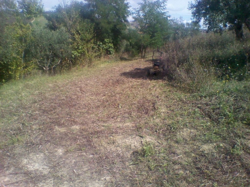

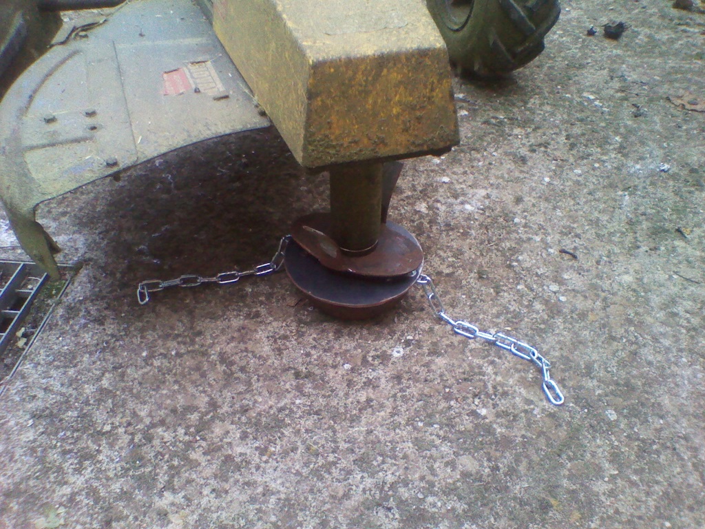

modifica ecotech dcs 60
Salve, avevo problemi con arrotolamento erba sull'asse rotante e motore sotto sforzo con erba alta e fitta (con filo doppio da 4 mm) così ho fatto le modifiche come da foto; piattello superiore con lame ad evitare arrotolamento e piattello inferiore con catene trincianti che sforzano meno e non si fermano su nulla. Effettuata prova di un paio di ore con ottimi risultati, che ne dite ?

le catene sono fissate con bulloni e rondelle che bloccano il primo anello della catena e si muove dal secondo anello in poi; per prova ho utilizzato catene semplici da ferramenta, poi provvederò con catene più indicate; il conduttore è protetto (ferro e gomma, dietro e nel lato dx) e l'eventuale lancio catena non è più doloroso/pericoloso di sassi e altro lanciato con i fili (almeno credo).

taglia bene, sembra un ottima idea, ma come già detto, se dovesse spezzarsi una delle catene, e ci sono persone nei paraggi... non vorrei essere nei suoi panni hahahaha.... pure io sono sempre da solo.... se moglie e al lavoro, i figli...non ci pensano neppure a darmi una mano, vabbè che hanno 13 e 16 anni, questa generazione sembra sia nata dallo stesso stampo...da padre e madre uniciOriginalmente inviato da caloco Visualizza messaggioSalve, avevo problemi con arrotolamento erba sull'asse rotante e motore sotto sforzo con erba alta e fitta (con filo doppio da 4 mm) così ho fatto le modifiche come da foto; piattello superiore con lame ad evitare arrotolamento e piattello inferiore con catene trincianti che sforzano meno e non si fermano su nulla. Effettuata prova di un paio di ore con ottimi risultati, che ne dite ?
Visto che le catene da ferramenta non nascono per usi simili... Occhio a non far sbattere le catene contro pali di ferro, spigoli ecc altrimenti il rischio di distacco delle maglie aumenta. Controlla spesso l'usura su tutta la lunghezza della catena, non solo sulle estremità. Usa scarpe antinfortunistiche e, se puoi, gambali o pantaloni da decespugliatore che hanno protezioni sul davanti: se ti arriva un pezzo di catena non è come un pezzo di filo...
Anch'io ho dei dubbi sulla sicurezza...
Oltre a cambiarle con catene più resistenti, potrebbe essere un'idea metterle doppie in modo da fissarle agli estremi (formando un anello): se dovesse spezzarsi una maglia qualsiasi rimarrebbero comunque collegate al rotore almeno da un lato dandoti tempo e modo di accorgerti della rottura prima di farti seriamente del male.
Ovviamente un sistema del genere richiede maggiore sforzo al motore ma si può sempre agire sulla lunghezza delle catene...
Alcuni mezzi simili hanno le catene come optional , quindi testate(roque et locoeur rl 213 per esempio) e poi ripeto, c'è la protezione verso l'operatore e sul lato dx (stesso senso di rotazione) che funge per bene; ho lavorato col filo su viottoli con pietrisco e sassi diverse volte e avrebbero dovuto creare maggiori problemi dello sgancio catena ed invece nessun problema; certo se vi sono altre persone nei paraggi può essere pericoloso , ma lo stesso vale per il filo.
Per la catena la sostituisco come posso, anche se un'amico ritiene più adatte quelle del ferramenta in quanto acciaio più morbido, facili a piegarsi più che a rompersi (diversamente dall'acciaio cementato).

@ Gio75... devi rimuovere i dubbi sulla sicurezza di questo apparato di taglio... la Comunità Europea ha vietata la produzione, la vendita e l'uso di apparati di taglio a catena in seguito ad un incidente mortale... e ancora c'è chi prova dei simili marchingegni?
@ caloco... visto che finora nessuno si è fatto male, è meglio se lasci perdere l'uso di catene ( per il motivo riportato ) e torni ad usare il filo.

Sarebbe sufficiente dimensionare la catena affinché non arrivi a tiro dell'operatore:Originalmente inviato da Belluno Visualizza messaggioMah
non so se è una buona idea la catena a doppio aggancio: se salta un anello vicino al mozzo, la catena si stende per intero e quasi raddoppia di colpo la sua lunghezza.
Guardando le foto di Caloco anche se la lunghezza delle catene fosse doppia rispetto all'attuale, al massimo arriverebbe alle ruote del mezzo non sui piedi del guidatore.
Comunque Mario.Sa ha pienamente ragione
C'è solo da precisare, che la normativa riguarda produttori e rivenditori e non gli ambienti privati: dove l'unica regola in vigore è il BUON SENSO!Ultima modifica di Gio75; 23/09/2014, 08:35.

Per precisare... oltre riguardare produttori e rivenditori il divieto vale anche per gli utilizzatori professionali ed i loro eventuali dipendenti e per chi volesse maggiori informazioni al riguardo segnalo la sezione " Normativa: accessori per decespugliatori "http://www.forum-macchine.it/showthread.php?t=61763..........................omissis................. .............

Cerco di ricapitolare...Originalmente inviato da mario.sa Visualizza messaggioe chi stà sulla traiettoria davanti alla macchina operatrice?!?
Caloco ha scritto:
Poi guardando le foto, la lunghezza attuale delle catene è di 25-30cm (Caloco mi corregga se sbaglio), quindi fissandole "ad anello" se una delle 2 maglie a cui è fissata dovesse cedere, rimarebbe comunque agganciata da un lato (dando il tempo all'operatore di fermare la macchina) e si avrebbe una catena lunga 50-60cm... oso sperare che non ci sia mai nessuno a quella distanza davanti al rotore !!!Originalmente inviato da caloco Visualizza messaggio... Io lo utilizzo per lo più in campi e sempre da solo ...
Anche perché un mezzo del genere "spara" detriti davanti a sè e quindi sarebbe comunque pericoloso anche col filo (a meno di montare protezioni a 360°)!!!
Infatti, se non erro, sui manuali dei decespugliatori si parla di distanze di sicurezza dalle persone di 12-15m (a maggior ragione per una macchina come questa)
In ogni caso reputo le catene pericolose, se poi uno vuole montarle comunque, ho cercato solo di indicare un modo per ridurre i rischi...
PS: Per favore non estrapolate singole frasi senza leggere tutto il mio discorso.
... un mezzo del genere, come si vede nella foto, oltre a sparare detriti, se e dico se, dovesse "sparare" un anello che si rompe quando è su di giri, il metallo andrebbe oltre la distanza di 12/15 metri... purtoppo è già successo...
caloco dice: " io lo utilizzo per lo più in campi e sempre da solo"... speriamo gli vada sempre bene, ma gli imprevisti sono sempre in agguato... mentre taglio a volte passano persone che vanno per funghi, a caccia o per i fatti loro e non mi danno un preavviso... il richiamo alla sicurezza, voleva servire a scoraggiare l'utilizzo di certi metodi che possono diventare pericolosi oltre che per noi, anche per gli altri.

Tranquilli,
lavoro su campi di proprietà comunque coltivati (oliveti, vigneti e altro), e nessuno vi circola !!!! ;
poi normalmente uso i fili, come previsto, su erba verde e nella gran parte dei casi, anche per salvaguardare il mezzo.
Le catene le ho usate e le userò saltuariamente solo per quei posti dove cresce sterpaglia più dura o più alta e non ho fatto in tempo a tagliarla al momento giusto, tipo bordo dei campi e posti con cespugli vari che sono in minima parte.
Infine ritengo che con questi attrezzi e per questi lavori , la sicurezza assoluta non esista, quindi sempre massima attenzione e accortezza nell'adoperarli.
Per mario.sa
la normativa da te citata riguarda solo i decespugliatori , perchè mobili anche nell'apparato di taglio, ma non gli apparati fissi e con protezioni per l'operatore, come qui indicato http://www.forum-macchine.it/showthr...t=36604&page=5
salvo mia errata interpretazione e/o aggiornamenti.
Vero!! la normativa riguarda i decespugliatori
... il richiamo era per ricordare che il tutto è venuto a seguito di un incidente mortale causato dal distacco di un anello di catena che non a colpito l'operatore... e visto che tu hai modificato il tuo apparato di taglio, montando comuni catene, un richiamo a quanto accaduto, mi è sembrato opportuno.
