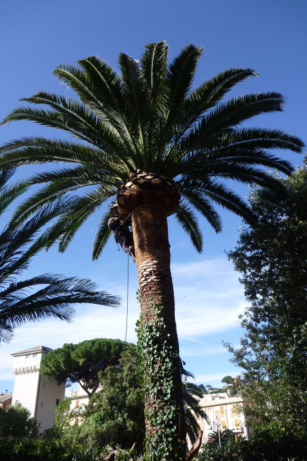

                      #70
                      non capisco proprio il taglio a "statua della libertà", mi sa che serve proprio una foto....
                      questa è l'ultima che abbiamo fatto, il mese scorso.

                        #71
                        Originalmente inviato da fede73
                        Penso che per taglio a statua della liberta' intendesse con i tacchi della corona fatti a punta o a giglio ,anche noi li facciamo cosi' ,piu' o meno accentuati,dipende dal palmista.Fede dalla foto vedo che anche voi usate ramponi e non la bicicletta.

                          #72
                          Sono ramponi autocostruiti, che non si piantano nel tronco, con 4 punti di appoggio. 2 interni corti 2 esterni lunghi.
