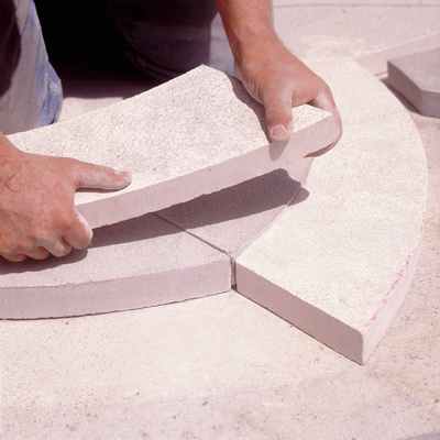

          secondo me andando in un rivenditore di pavimenti o se lo vuoi in pietra lavica in qualche cava (ti sconsiglio chi lavora la pietra ma non la estrae, perchè il prezzo si alza e non di poco) così da farti fare un preventivo sulla quantità.
          nei negozi di pavimentazione si trova quello che meno ti aspetti. questo come ti pare?
          anche se mi sembra più adatto da mettere su un massetto di cemento.

            Non male, grazie tante!!! anche se vorrei riuscire a trovare pietra lavica (prezzo permettendo)
            Se ho capito bene tu sei della zona, dove mi consigli di andare??
            cave di pietra o rivenditori di pavimenti?? Qlc nome per esempio.....
            P.S. Come spessore non sono molto alte, ma scavando meno e mettendo un po di sabbia alla base dovrebbero reggere no?!?!?

              basta che si compatta bene la terra e poggiano uniformemente nel terreno non danno problemi anche se poco spesse. io non so bene le cave di quella zona ma senza fare molta strada già a nicolosi ne incontri un paio sopra il paese nella strada per il rifugio sapienza (comunque sempre prima della "nuova quercia") e spesso internandosi dalla strada ce ne sono altre perchè alcune fanno solo inerte. oppure se vai a belpasso o ragalna ce ne sono molti.
