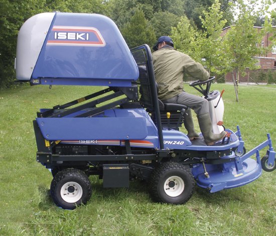

                    Una domanda che vorrei fare io invece... avete visto o provato il nuovo ISEKI SFH240?? il caricamento è centrale posteriore tipico G.F., sollevatore del cesto idraulico con altezza di scarico a 190cm, piatto frontale e motore diesel 3 cilindri ISEKI.
                        Questa maccchina è una vera bomba. Noi ne abbiamo già vendute una decina e va veramente alla grande.
                        Si tratta del primo trattorino frontale giapponese che utilizza la raccolta centrale anzichè laterale.
                        Ne ho personalmente guidato uno per 5 ore di fila, in un grosso parco con pendenze e massiccia presenza di alberi di oltre 20 metri di altezza.
                        La macchina va molto bene davvero, silenziosa, assenza di vibrazioni, ottima manegevolezza.
                        Sulle pendenze si comporta bene malgrado l'altezza, c'è da dire che l'ho portata in punti dove avevo una certa paura di tirarmela in testa ed invece non è successo nulla.
                        Unico neo forse il cesto un po piccolo (550 lt.) ma c'è la possibilità di variare il livello di compattazione del erba al interno.
                        La trazione e a 4 ruote motrici, si possono tenere in inserimento automatico o selezionare la funzione trazione integrale permanente.
                        Sia il differenziale anteriore e che posteriore sono autobloccanti.
                        Inoltre c'è il dispositivo esclusivo iseki del accelleratore automatico. In pratica quando ci si deve trasferire(e non quando si taglia) si pùo usare il pedale idrostatico come quello del automobile(ovvero il motore aumenta di giri man mano che si preme più forte)
                        La capacità di raccolta è la solita di iseki. (Vendo questo marchio da una vita e ho sempre dimostrato che le macchine tagliano e raccolgono regolarmente sotto la pioggia battente)
                        Il motore non ha bisogno di particolari presentazioni, è il solito diesel (di produzione interna iseki) 3 cilindri aspirato. Una cosa da notare è che questo costruttore tara tutti i suoi motori epr funzionare sempre in forte riserva di coppia.
                        Ovvero erogano la potenza massima con un numero inferiore di giri.
