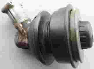

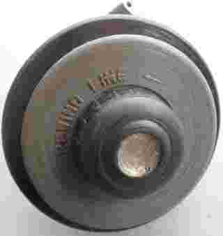

                                                      Buonasera, qualcuno mi sa spiegare come si apre il portafilo per decespugliatore di cui allego foto?
                                                      Si tratta di una testina tipo "batti e vai" e non riesco ad aprirla per inserire il nuovo filo.
                                                      Grazie.
                                                        Originalmente inviato da berga48 Visualizza messaggio
                                                        Grazie.
                                                        Non c'è un dado dentro il pulsantone? E' tutta terra quella marroncina che vedo oppure no?
