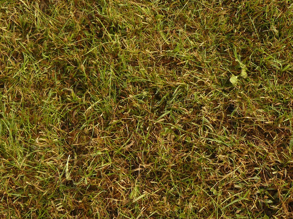

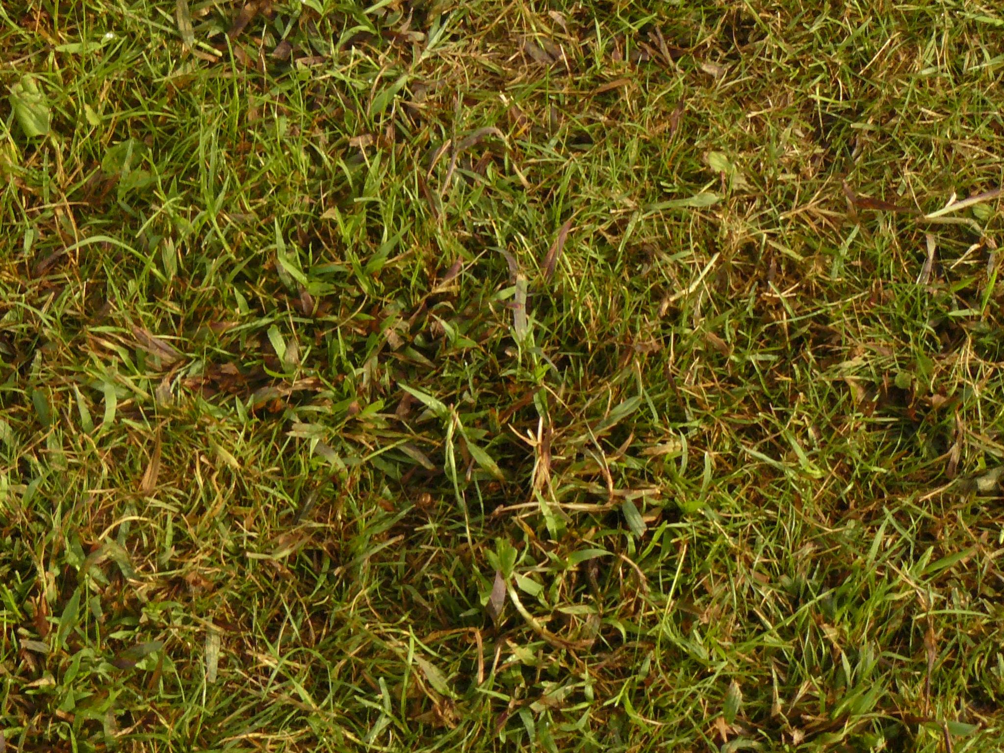

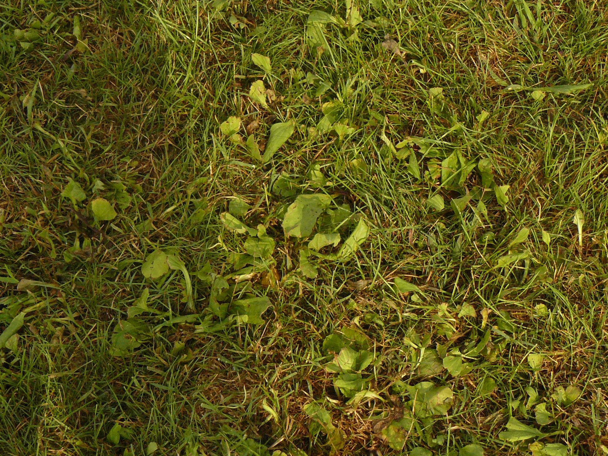

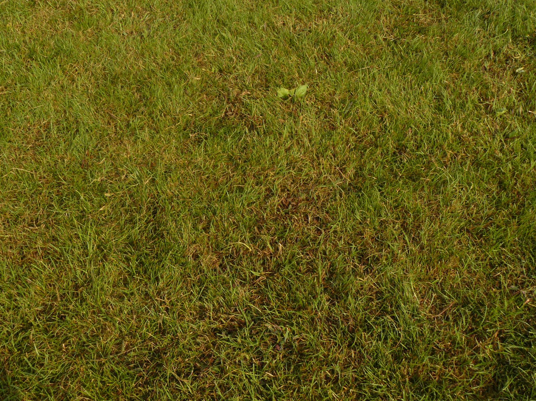

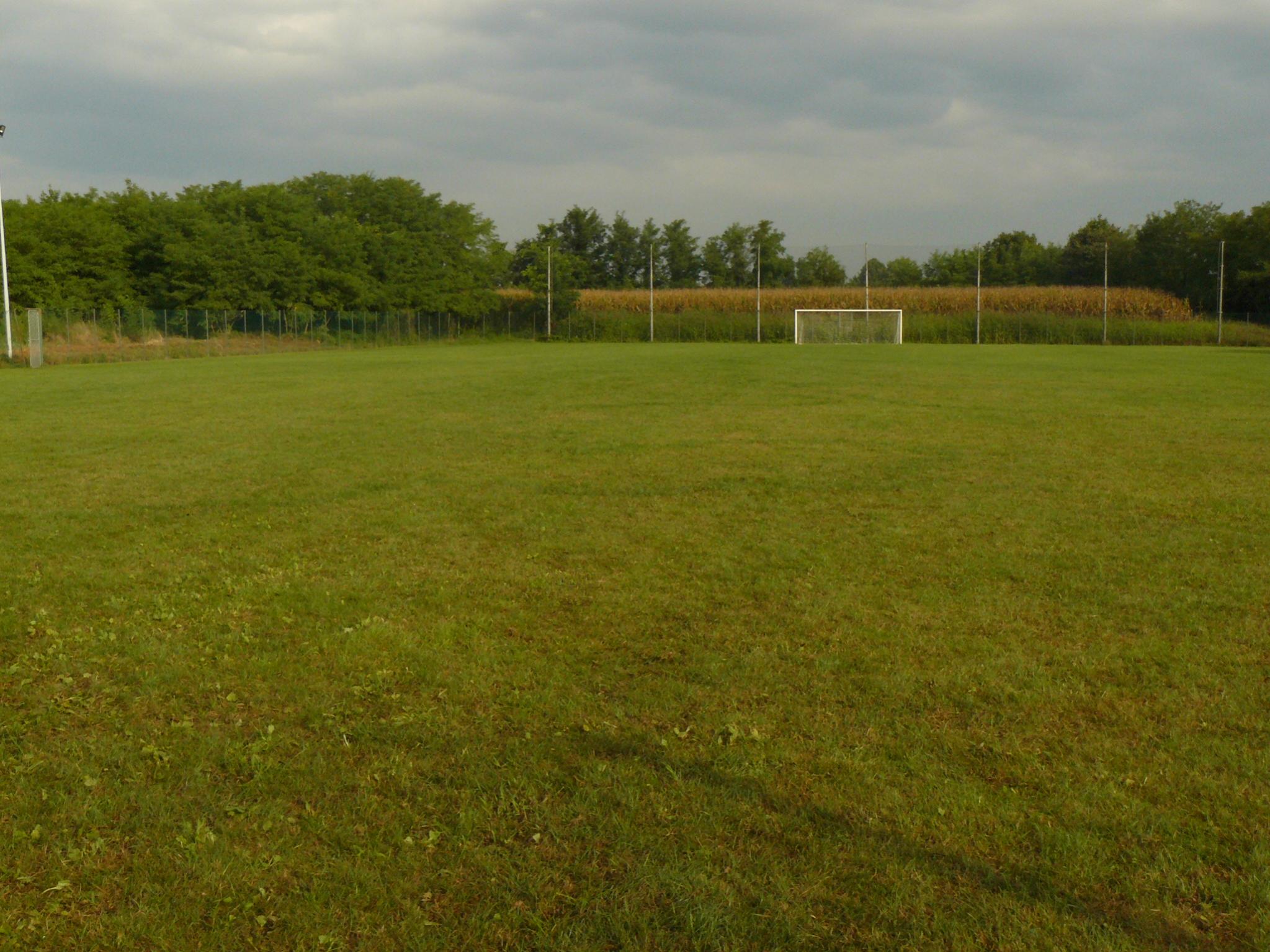

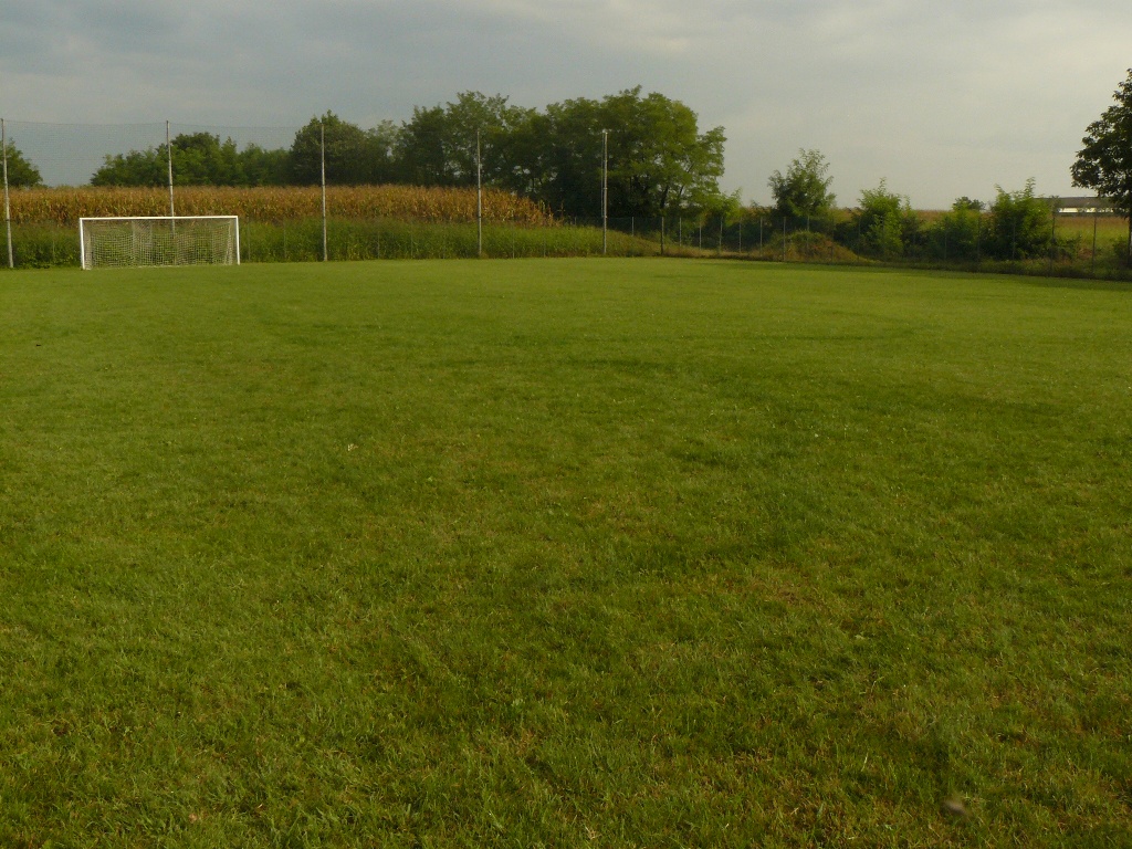

        Aggiungo foto fresche fresche del tappeto erboso del campo sportivo, con relative infestanti:
        L'ultima è una panoramica; non capisco da dove derivino quei segni di erba più scura, come fosse stata maggiore la concimazione in quei punti (però ho concimato 3 mesi fa l'ultima volta).

          Problemi di Pc mi hanno allontanato. Stasera l'ho preso nuovo.
          Hai fatto il trattamento. Lo puoi fare con i due prodotti assieme Whip per pabio, digitaria ecc. e con Dicotil per trifogli e vari radicchi.
          Le macchie più scure possono essere causate dal colore più scuro delle infestanti tipo trifoglio o zone dove il terreno subisce meno dilavamento e rimane ancora un po piu di sostanza rispetto al resto del prato. Queste sono le mie ipotesi.
          Ora sono proprio pronte per ricevere il diserbo da quanto si vede dalle foto. Fatto il diserbo almeno per un giorno niente acqua.
          Sfalcia dopo almeno 3-4 giorni dal trattamento.
          Quando ho più calma parliamo del piano di mantenimento.

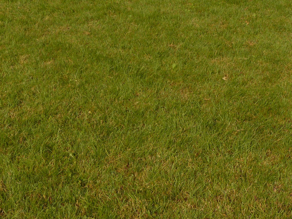

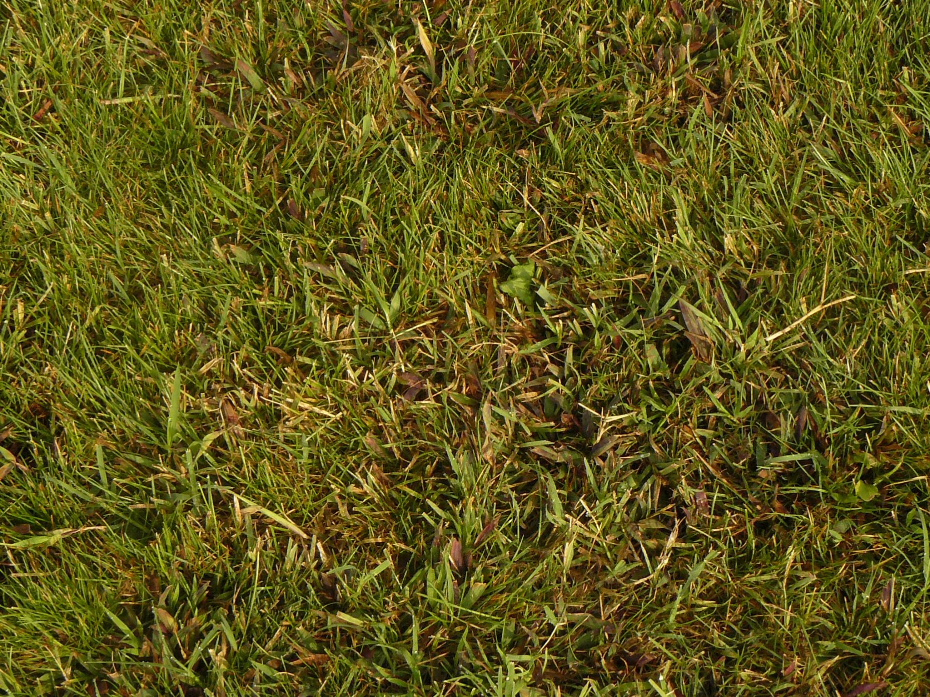

                          Foto fatte stamattina..attendo ansioso instruzioni sulla concimazione da effettuare, lo spandiconcime è pronto!
                          Per quanto riguarda le temperature, viaggiamo su minime di 18-20 gradi e massime fra 27-29, con alto tasso di umidità (oggi temporali, da domani notevole rinfrescata e minime probabilmente sotto i 10 gradi, massime fra 24 e 27)

                            Ottimo hai fatto una bella strage di infestanti!!!!!!! Ti posso dare il patentino di diserbatore
                            Domani ti scrivo con calma il concimaggio.....

                              Sono furbo, ho fotografato le zone riuscite meglio...scherzi a parte mi sono accorto che non ho incrociato bene col Whips ed ho lasciato una piccola fascia di una ventina di metri di lunghezza per meno di un metro di larghezza...rimedio con la pompa a mano domani o domenica.
                              Cortesemente scrivimi anche se serve altro (altro concime più avanti....); inoltre penso che dal prossimo anno sia meglio agire preventivamente (prevenire è meglio che curare) con un antigerminello a marzo. Anni fa facevo Gallery+Treflan...può andare bene ancora?
