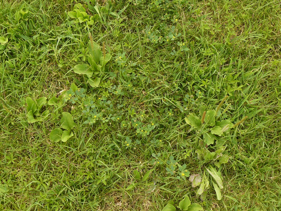

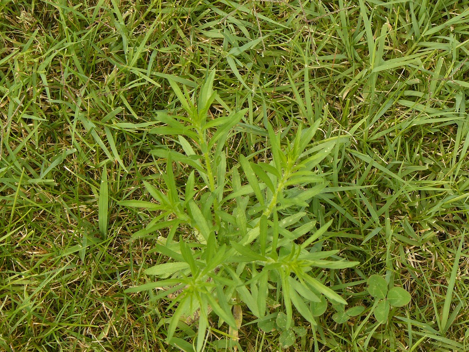

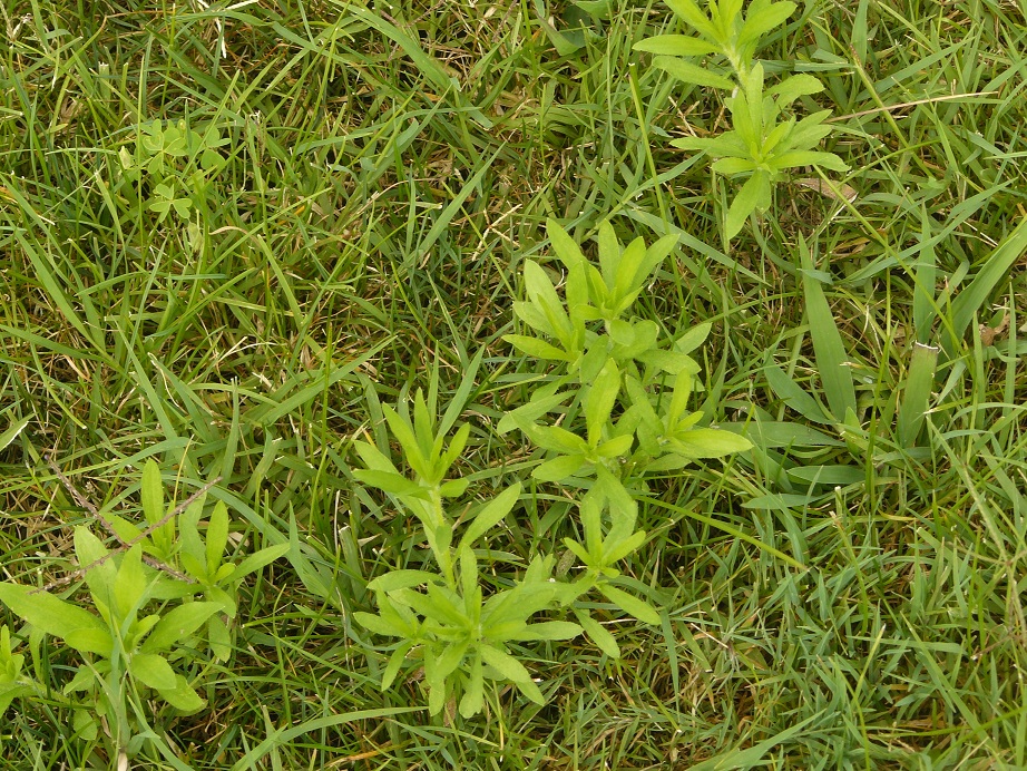

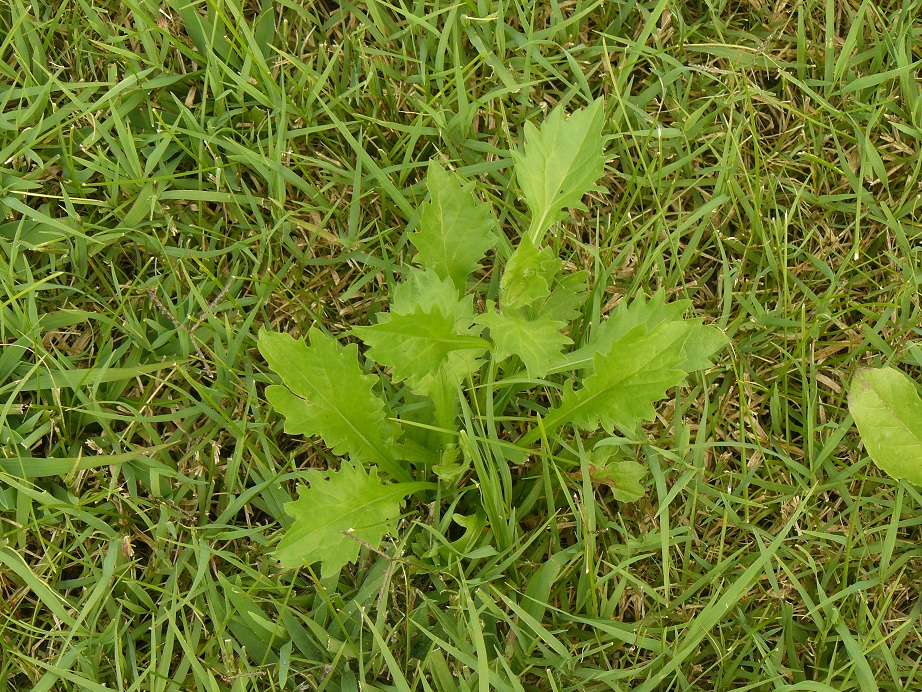

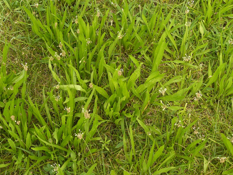

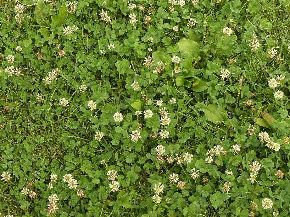

                                                              Riecco il campo sportivo, peggio che mai!
                                                              Franco aiutami tu (in che mani mi metto...). Come debello ste malerbaccie?In particolar modo quella che compare nella seconda foto (e nella prima seminascosta dal tri/quadrifoglio) con la foglia larghissima?
                                                              Lo scorso anno l'Evade gli ha fatto un baffo, anni addietro usavo il Dicotil extra (Dicamba, MCPA, 2,4D)...che si può fare?Arare tutto?
