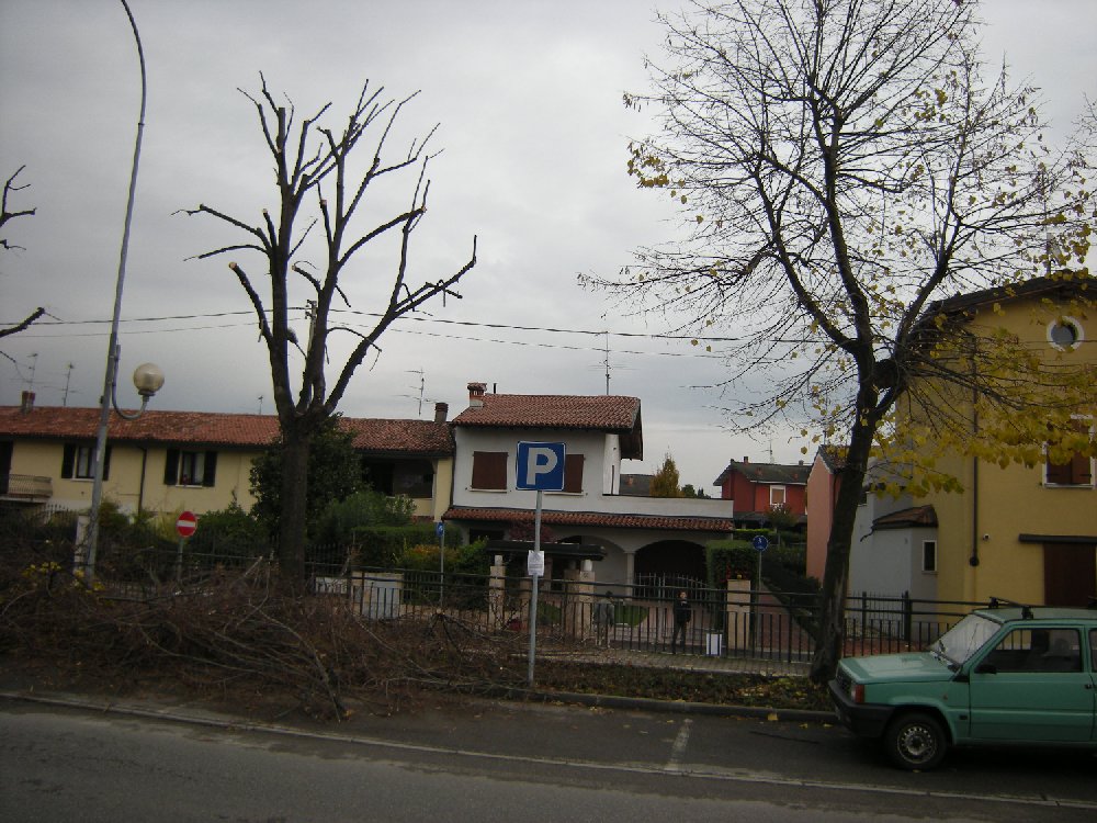

    salve a tutti,
    sono nuovo a questo forum, mi piacerebbe avere un parere da voi riguardo le potature fatte sulla mia via:
    a cosa serve una potatura come quella dell[IMG]file:///C:/viapalazzo.jpg[/IMG]a foto?
    E' stata fatta per un centinaio di piante,
    grazie
    Eugenio

    Di potatura ha molto poco.... è una capitozzatura fatta da qualcuno che ha cercato di lasciare qualche "tiralinfa"... si vede spesso anche qui a Genova nel verde pubblico.
    L'utilità è nulla. La pianta viene stimolata a emettere numerosi succhioni per ripristinare il più velocemnte possibile la parte di verde (con la quale respira....).

      Serve per non rimanere senza lavoro Vedrai tra 2 anni come sono quelle piante
      Comunque ritieniti fortunato ho visto di peggio, immagino che siano venuti col cestello e solo con motosega da potatura.

                                                  Devono essere sempre effettuati tagli di ritorno, soprattutto sulle branche più grosse, e lasciati dei tiralinfa.
                                                  La capitozzatura provoca ferite di difficile cicatrizzazione e l'interruzione netta dei vasi linfatici con conseguente emissione di numerosi succhioni la primavera successiva.
                                                  Su piante come i salici o i gelsi dove la capitozzatura ha un fine economico l'importante è non eliminare mai gli ingrossamenti che si formano con il passare degli anni alla base del taglio. Sono accumuli di sostanze nutritive importanti per la ripresa primaverile.
                                                  L' esempio è un piccolo bagolaro. Doveva essere capitozzato nell'intenzione dei condòmini:
