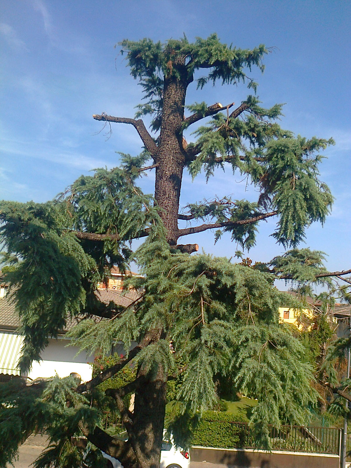

    Di questo tipo se ne vedono pochissime anzi direi che è la prima volta che vedo questa tecnica....
    Cedro atlantica dimezzato (lo posso dire in quanto lo guardavo spesso per il suo vigore (solitamente gli atlantica non sono un gran che). Sono stati bravi però per le dimensioni d'ingombro della pianta... non le hanno toccate neanche un pò

  • deturpator
    ha risposto
    Foto fatte da un mio collega con il telefonino...... aveva fatto il preceventivo anche lui perdendo un'ora a spiegare il perchè il lavoro andava fatto in una certa maniera......
    C'era un cedro da abbattere e due da potare, quelli delle foto, (piante di 30/35 anni alle quali non avevano mai fatto niente) ed è passato a vedere come era venuto il lavoro fatto dalla concorrenza.
    Era curioso, visto che gli avevano detto che il lavoro lo davano ad un'altro più economico di lui (già se lo immaginava ma la speranza è sempre l'ultima a morire).
    Ecco cosa si è trovato di fronte. Poi è salito a casa dei genitori della ragazza che l'aveva chiamato per il preventivo per fargli un paio di scatti da vicino e giustamente gli ha chiesto se quelli che hanno fatto il lavoro gli hanno dato dei soldi per la legna che si son fatti
    Ecco le foto:
    Ultima modifica di deturpator; 14/08/2012, 15:54. Motivo: ortografia
