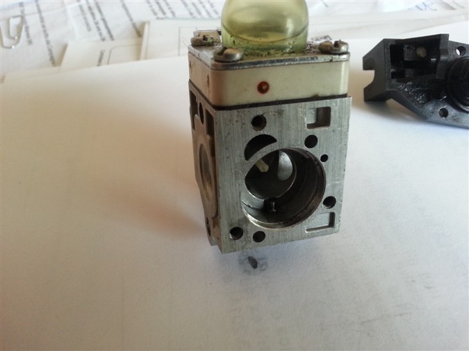

              Credo di aver trovato il problema!!!
              Ho aperto il corpo farfallato e all'interno del carburatore c'è in pernio microscopico dove va a battura appunto la farfalla in plastica. ... accellerando la farfalla si apre e viene in fuori. Molto probabilmente però sul pernio era inserito un micro tubicino in plastica. Infatti, se con un piccolo cacciavire a motore a pieno regime tiro in fuori la farfalla il motore acquista i massimi regimi e gira in maniera perfetta..... ora il problema sta nel reperire questo micro tubicino..... Vi risulta anche a voi che esista?! Dove potrei reperirlo?!!

                Provo ad allegare foto dove si vede l'interno del carburatore....
