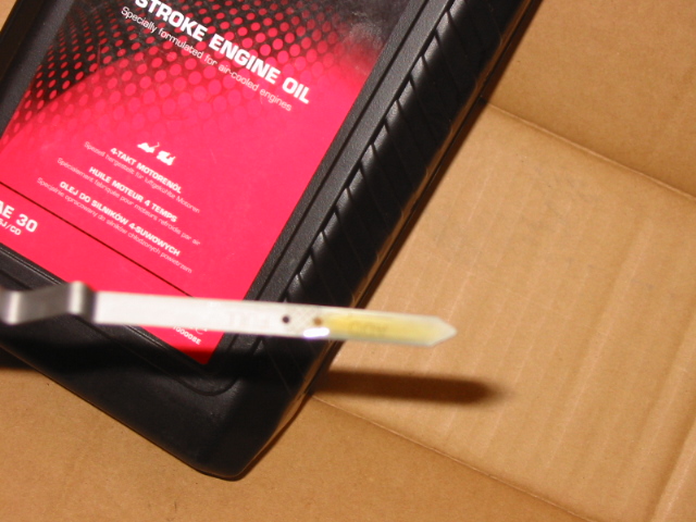

                                                    Per completezza di informazione e per far capire da dove derivano le mie perplessità circa l'opportunità o meno di cambiare l'olio, in foto l'astina dove si nota come il lubrificante sia ancora perfettamente chiaro e pulito dopo 20 ore di lavoro e 1 anno e ½.
                                                    La qualità dell'olio non si giudica guardandone il colore, ma se lo avessi visto sporco e scuro non avrei avuto alcun dubbio a cambiarlo...
                                                      Quindi secondo te il colore è l'unico parametro utile?
                                                      Io faccio cambi olio anche a 1000 ore su motori a gas,e l'olio è ancora chiaro.
                                                      A volte dopo analisi mi riducono i tempi anche a 600 ore,o allungano anche oltre.
                                                      Pensa che nell'analisi il colore non c'è neppure🙂.
