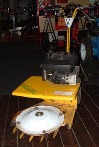

            rammstein potresti fare qualche foto!!!!!di questa giralda
            andrea
              Purtroppo non ho una macchina fotografica digitale , proverò con il cellulare, il problema sarà poi trasferirle sul PC

                    Dovrei avere un vecchio depliant dove c'era una foto della Giralda, comunque è come questa
                      Ciao centauro! E´ tua quella giralda? Forse qualcuno sa se la producono ancora... se monta il motore quantum non sara´ piu´ vecchia di 10/12 anni, conosco bene quel motore! Premesso che mi piaciono i B&S, a detta di molti la serie quantum non era un gran che, su un rasaerba 53 mulching (ariens) dopo un anno ha cominciato a vibrare perdendo marmitta e collettore d´aspirazione in continuazione, era il primo ad avere l´accelleratore automatico ed era un disastro. E purtroppo ora i B&S hanno sostituito molte viti con i rivetti complicando non di poco alcune riparazioni...
                      Comunque tornando alla giralda, mi sembra una una buona macchina per ripulire aree incolte
                        Ciao! No non è mia, ho cercato su google per trovare una foto ed ho trovato questo sito dove ce n'è una in vendita http://www.villagardentools.com/usato.asp devi cercare su falciatrici e la trovi
