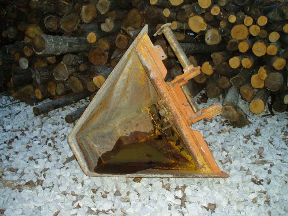

                                    Questa è la mia benna della VTN da fare i fossi:http://img527.imageshack.us/img527/6653/dscf2932ne5.jpg , http://img375.imageshack.us/img375/8323/dscf2933cp7.jpg e ,http://img171.imageshack.us/img171/5313/dscf2934rk9.jpg Cosa ve ne pare?
                                      la usi solo per fare fossi di scolo o, come dice cama70, l'hai usata anche per scavi per tubazioni?
                                        No la uso solo per fare i fossi anche perchè noi abbiamo un terreno duro che difficilmente frana e quindi in una giornata scaviamo mettiamo giù i tubi e chiudiamo.Mi sono dimenticato di chiedervi:c'è qualcuno che ha l'attacco rapido come il mio?

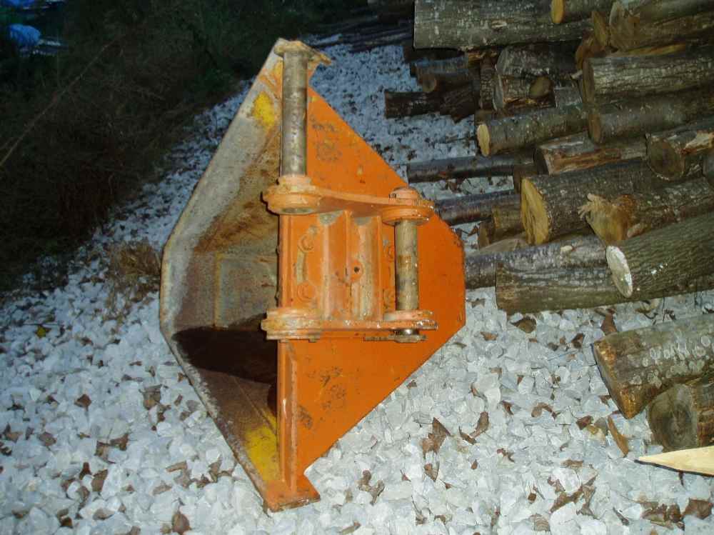

                                                        Questa è la mia benna da fossi, la uso piu' che altro per la pulizia delle fossette
                                                        di guardia delle strade, ma mi capita di usarla anche per l' esecuzione di fossi interpoderali abbastanza grandi.
                                                        Come si nota in foto, è dotata di ralla girevole meccanicamente per lavorare con
                                                        la benna in squadro quando il braccio non è parallelo ai cingoli; i modelli piu' recenti sono muniti di ralla girevole idraulicamente.
