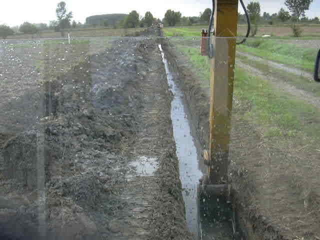

ciao ragazzi.....noi il lasert lo usiamo sull'escavatore Hyundai da 224 q.... il funzionamento è semplice e preciso. Se devi fare uno sterro si posiziona il laser da qualche parte e imposti la quota..... poi il ricevente a calamita lo attacchi al braccio e quando sei arrivato a quota emette un segnale luminoso e sonoro...... ciao ciaoCommenta

Nell'allegato invece,si "intravede"un ricevitore sul braccio,attaccato con calamita,che ha una striscia di led,alta circa 25 cm,che visualizza l'altezza data dal trasmettitore(quando è in prossimità).
Per semplificare,il trasmettitore emette il segnale in un piano che può essere anche inclinato su uno o due assi,all'atto pratico uno scavo (o uno sbancamento)può essere fatto già con pendenza impostata,mettendo il braccio in verticale e la pala piatta(o comunque in quella che sarà la posizione di lettura)nello scavo alla profondità desiderata,si applica il ricevitore sul braccio regolando l'altezza di questo e del trasmettitore in modo che il livello dato dal laser sia letto in centro
dal ricevitore(luce centrale verde),poi quando stai scavando mettendo braccio e pala nelle condizioni sopra descritte vedi dalle indicazioni luminose se sei sopra o sotto rispetto all'altezza prestabilita.
