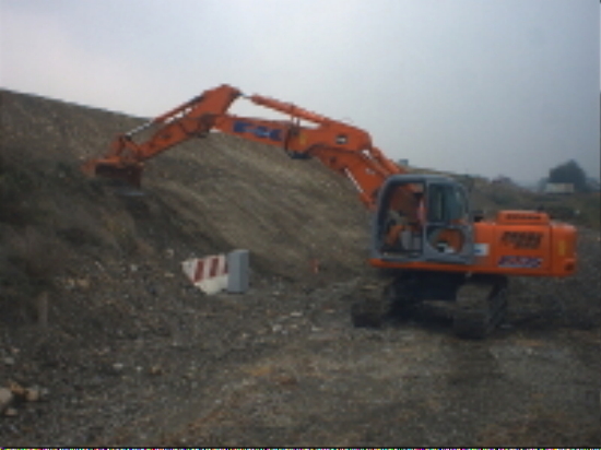

Voglio rispondere a Pippo , che chiede se ci sono sistemi diversi dal classico laser su treppiedi + ricevitore da braccio.
Certo che cé l'alternativa , molto valida ed efficace inoltre molto precisa.
Il sistema di Controllo di cui vi parlo è utilizzato da oltre un decennio in Nord Europa .
Si compone di sensori gravitazionali che vanno fissati nei vari bracci dell'Escavatore 2 3 4 ecc.
uno di questi il primo detto sensore benna , va fissato o direttamente sulla benna o sul suo sgancio rapido o sul braccetto del sistema di movimento apri e chiudi della stessa , seguono tutti gli altri che saranno posizionati nella mezzeria degli altri bracci . Sul secondo braccio inoltre va sempre istallato un sensore gravitazionale che avrà anche incorporato un ricevitore laser .
Questi sensori in funzione una volta tarati forniranno in continuazione un altissimo flusso di dati che indicano il loro continuo stato di inclinazione ad una Unità di Calcolo e Visualizzazione istallata nella Cabina del mezzo.
L'Operatore deve dare al sistema un punto di
riferimento e impostare la profondità di scavo
o la pendenza da eseguire e a questo punto iniziare il lavoro.
Il sistema darà una grande mole di indicazioni
tramite Led luminosi o anche allarme acustico.
Si puo usate una modalita Laser utilizzando un
laser rotativo per avere un perfetto punto di
riferimento in tutta l'area di lavoro.
Inoltre il sistema può essere integrato con un sensore di rotazione a 360° per eseguire il lavoro tutto attorno all'escavatore.
E nella sua massima espandibilità il sistema integra tramite una interfaccia dedicata le
informazioni GPS/3D controllo satellitare in
tempo reale, significa che tutti i dati vengono aggiorati automaticamente , dato un progetto
istallato nel computer a bordo della macchina.

A proposito dei sistemi di controllo della profondità di scavo vorrei esprimere un'opinione dicendo che nell'impresa ditta dove lavoro ne abbiamo installato 1 su un escavatore a triplice articolazione ma nonostante i numerosi interventi eseguiti dalla ditta specializzata a tuttoggi persistono problemi di non precisione nell'ordine di 10/50 cm. probabilmente il sistema più spartano del ricevitore sul dipper è ancora quello più efficiente oltre che drasticamente più economico.
Per quanto riguarda quel fantastico sistema GPS (sviluppato per primo da CAT) dove le macchine lavorano all'unisono: ma dove sono cantieri così grandi e organizzati dove poter applicare questa tecnologia? Forse l'Alta Velocità dove però i vari tronconi hanno avuto tempistiche diverse
Caro ginorossetti, di questi impianti di profondità ne esistono di vari tipi e forse vi siete solo messi nelle mani sbagliate!Io so che funzionano, alcuni male, alcuni benino e alcuni benissimo.Non faccio nomi altrimenti Maurizio penserà che faccio pubblicità occulta anch' io!!!!!!!!!!!!!!!!
Elettronica poca o tanta qualità!!!!
Be io li riparo e di tutte le marche ( ma non son qui per fare pubblicità a nessuno), confermo comunque che alcuni sono fatti bene e con costruzione di tipo militare che li rende talmente sicuri che li potete immergere a lavorare in acqua di mare con la benna che no la si vede e scavano dove serve con l'operatore che tenedo conto delle condizioni del carro e della posizione assoluta sul campo ( GPS) esegue velocemente quanto gli è richiesto.
Questi sistemi sono anche dotati di BUS di campo ( CANBUS uno standard dell'automotive) che li rende molto flessibili compatibili ed espandibili, magari un pò spartani ma robuti come il mezzo su cui lavorano.
Sono stato all'ultima fiera quello che deprime è che il peggio del mercato si è visto in tutti gli stend con una livrea identica bella come una ferrari, è con vari marchi e con tutti che si spaccivano per costruttori.... la salsa è che il sistema con un bel display digitale e con un box che sembra un videogioco mal si adatta ad una cabina dove l'operatore deve controllare la benna non il display del videogioco., alcuni miei clienti lo hanno installato e poi rimosso per installare qualcosa che serve a chi lavora.
La qualità pessima i sensori con le forti accelerezioni delle belle ti lasciano a piedi in più mdi qualche occasione, lenti e pochi affidabili quando andate in posizione attenzione a non movere troppo veloci.... chiede a un ruspista che lavorare è aspettare che il livello si stabilizzi nuovendo piano!!!!! occhio alle patecche....
