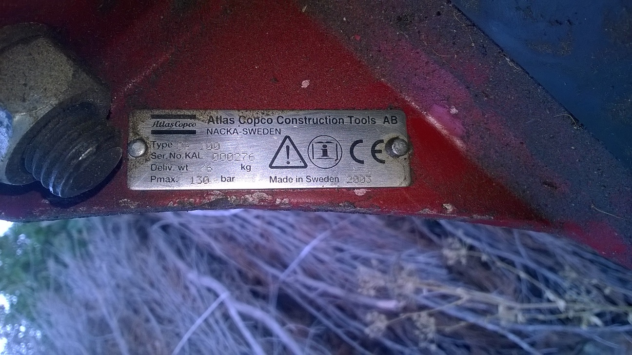

    ho acquistato di recente un bobcat 320 usato, assieme alla macchina mi è stato fornito anche il martello, un atlas copco dp 100, che purtroppo non ho potuto provare a causa della mancanza di un innesto rapido su una gomma del martello...
    ora che ho ripristinato tutto il martellone funziona, ma è lento e non picchia come dovrebbe...
    cosa potrebbe essere??
    scarico di azoto?
    in allegato la foto della targhetta con le caratteristiche

      E' posssibile se richiede portate che il tuo mini non ha.
      E' anche possibile che il tuo mini necessiti di tartature,come pure prima andrebbe verificato da chi ne ha le capacità che tutto l'impianto sia correttamente dimensionato.
        allora, ho provato un altro martellone, purtroppo non so ne la marca e neanche le caratteristiche, ma sul mio funziona perfettamente!!
        ora dovrei provarlo su quell'altro escavatore (bobcat 322) ma penso che sia un problema del martellone...
