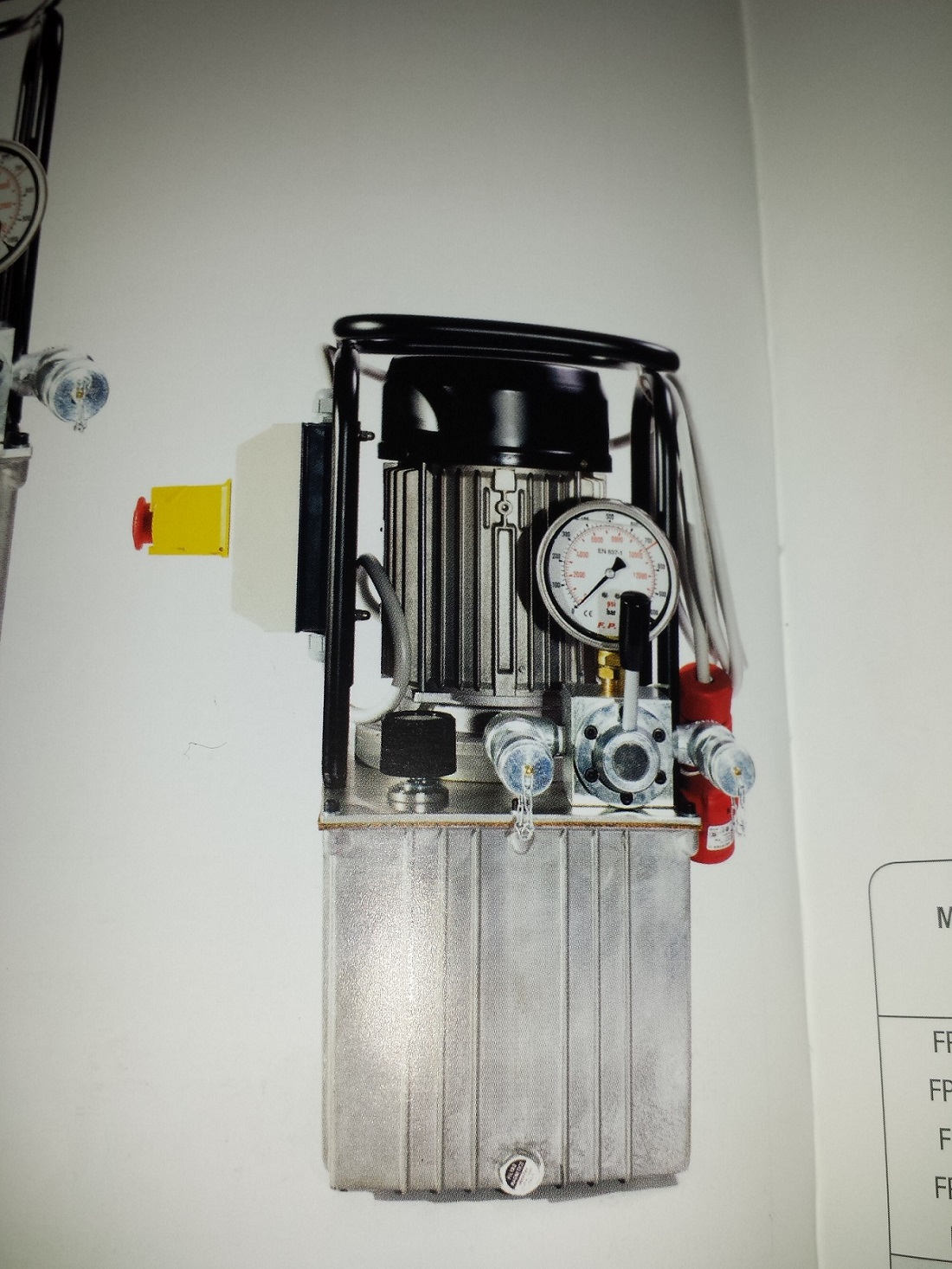

salve, volevo un informazione: ho intenzione di acquistare una centralina idraulica per movimentare dei cilindri idraulici e una cesoia idraulica; ora ho notato che esistono cilindri a singolo o a doppio effetto, esempio le cesoie idrauliche sono doppio effetto, i cilindri che mi interessano sono però a singolo effetto. Posso acquistare una centralina idraulica a doppio stadio e movimentare anche cilindri a singolo effetto lasciando l'altro tubo staccato o non funziona così?inoltre volevo sapere se una centralina idraulica 25lt con la portata di 4,5lt al minuto in avvicinamento e 1,8 lt al minuto a 700 bar è sufficiente per usare delle cesoie idrauliche. lo chiedo in quanto in fase di acquisto sui cataloghi non trovo precisata la portata minima per attrezzo o cilindro.

l'impianto: (motore, pompa, serbatoio e raccordi) li vendono già pronti, sono portatili e vanno solo comprati i tubi da scegliere il metraggio, con raccordi rapidi si collegano ai pistoni o attrezzi idraulici. in pratica devo comprare centralina, tubi e cilindri. il problema che ho è capire se con una centralina doppio stadio posso azionare cilindri singolo effetto ovvero solo una entrata. o devo comprare una centralina monostadio per pistoni singolo effetto e una per doppio effetto.
per mefito: scusa ma se ho una centralina 700 bar tubi per centralina 700 bar e cilindri che lavorano a 700 bar che problema c'è? deduco che l'unica attenzione è collegare bene le tubazioni. l'impianto non lo costruisco io ma li vendono già pronti, vanno solo comprati i tubi e gli utilizzatori.

Attenzione se non sei del mestiere PERICOLO....Ma quella centralina la hai già? Se no prendila con distributore per pistone a singolo effetto (ritorno per gravità?) Se la hai già o cambi distributore o metti un tubo al pistone e l'altro in scarico al serbatoio. Nel doppio effetto uno manda e l'altro scarica e viceversa. Visto che hai la foto metti lo schema idraulico se cè.
tiodo62 grazie, no la centralina la devo ancora prendere, a me serve sia per pistoni a singolo effetto (ritorno a molla o gravità) ma anche per doppio effetto (cesoie idrauliche) ma non ho ben capito una cosa: usare una centralina doppio effetto per pistoni singolo effetto è possibile? ho capito invece che una centralina singolo effetto non si può usare su un pistone doppio effetto perchè deve esserci uno scarico olio nell'altro tubo.
ma singolo effetto ad una via o due vie?Originalmente inviato da francesco b Visualizza messaggioho capito invece che una centralina singolo effetto non si può usare .....Ognuno è ciò che è,non ciò che finge di essere....
Quindi un doppio effetto?Originalmente inviato da francesco b Visualizza messaggiocon un pistone singolo effetto 2 vie

scusa ma quali questioni di sicurezza? non vado di certo ad assemblarmi io una centralina o un impianto tanto meno a manipolarlo, ma la compro già assemblata e vado solo a collegarci tubi e utilizzatori. non è la prima volta che uso attrezzature idrauliche ho già alcuni macchinari che funzionano con cilindri idraulici ma sono impianti fissi e a me ora ne serve uno portatile per praticità come quello che ho allegato precedentemente. volevo solo sapere alcune dritte su quale centralina prendere per evitare di prenderne 2 una monostadio e una per cilindri doppio effetto.

Un distrbutore a doppio effetto ha due tubi che possiamo chiamare tubo A e tubo B.
In una posizione manda olio nel tubo A e scarica dal tubo B,nell'altra posizione inverte la comunicazione martinetto- pompa- scarico.

Qui trovi uno schema. http://www.forum-macchine.it/showthread.php?t=70061Originalmente inviato da francesco b Visualizza messaggiosalve, volevo un informazione: ho intenzione di acquistare una centralina idraulica per movimentare dei cilindri idraulici e una cesoia idraulica; ora ho notato che esistono cilindri a singolo o a doppio effetto, esempio le cesoie idrauliche sono doppio effetto, i cilindri che mi interessano sono però a singolo effetto. Posso acquistare una centralina idraulica a doppio stadio e movimentare anche cilindri a singolo effetto lasciando l'altro tubo staccato o non funziona così?inoltre volevo sapere se una centralina idraulica 25lt con la portata di 4,5lt al minuto in avvicinamento e 1,8 lt al minuto a 700 bar è sufficiente per usare delle cesoie idrauliche. lo chiedo in quanto in fase di acquisto sui cataloghi non trovo precisata la portata minima per attrezzo o cilindro.
