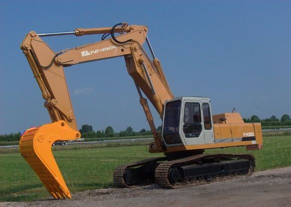

                                                      Quando la benna la fa da signora..........!!!!!!!!!!
                                                        Quella benna a cosa serve, io ho visto in una foto che ne utilizzavano un simile per movimentare blocchi di marmo?
                                                        THE KING IS BACK[HTML]
                                                          Per i massi o per le scogliere credo........
                                                            se non sbaglio è una benna per movimentare grossi massi..quindi anche da scogliera e lavori dove si lavorano grossi massi
