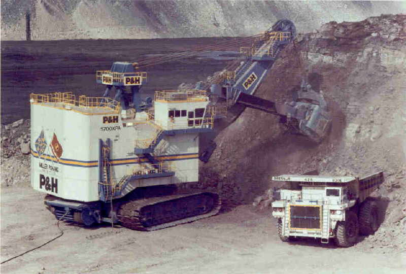

          Qualcuno saprebbe dirmi invece il vantaggio dell'azionamento a fune di quelle benne enormi da miniera?

            Ciao, Geppetto. l'argomento è molto interessante e ne prendo parte anch'io, concordo con quello che si è detto a proposito del quadrilatero in quanto aumenta l'angolo e la velocità di rotazione della benna, diminuisce le sollecitazioni dirette al pistone e a quanto pare aumenta forze di strappo e penetrazione. Per quanto riguarda i grossi escavatori a fune posso solo supporre (da ignorante di meccanica dei fluidi) che si preferice questa tecnologia a quella idraulica perchè forse realizzando circuiti idraulici di quella lunghezza e dimensione si andrebbe incontro a perdite di pressione e di portata non indifferenti, e la manutenzione sarebbe molto onerosa, quindi credo che si preferisca avere argani e meccanismi oleodinamici interni al corpo macchina e facilmente accessibili, e il movimento su lunga distanza si peferisce trasmetterlo tramite cavo d'acciaio o catena. ditemi se ho detto una boiata o anche se ci sono motivi più validi per scegliere l'una o l'altra soluzione.

              Bene per quanto riguarda l'azionamento a fune per le macchine grandi, bella spiegazione.

                  secondo me l'altro motivo per cui si adotta la trasmissione a fune é la riduzione del peso sul braccio dovuto alla eliminazione dei pistoni che altrimenti sarebbero dovuti essere di enormi dimensioni con conseguente trasmissione di forze elevatissime tali da costringere la progettazione di bracci,boccole,rinvii molto pesanti e conseguente perdita di produttività.Prendetela con il beneficio d'inventario perchè non sono del mestiere.ciao!
