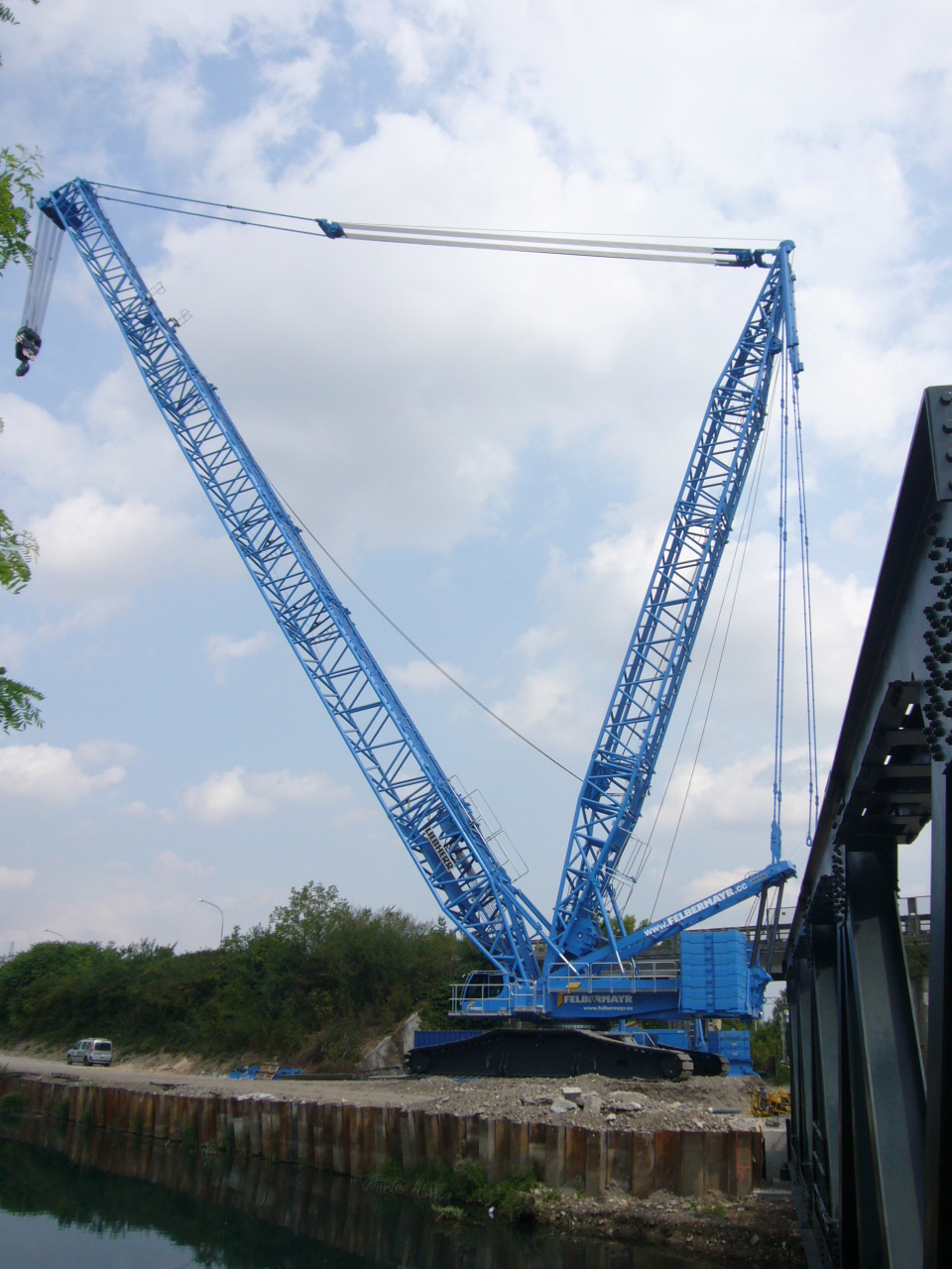

    Segnalo la presenza di una grossa Liebherr Feldermayr tralicciata a Portogruaro per la sostituzione di due ponti ferroviari. Visibile sicuramente anche nei prossimi giorni, oggi stanno demolendo i plinti del vecchio ponte, poi ci saranno i getti e il posizionamento del nuovo.

    Ottima segnalazione !!!! Io ero passato venerdì 14/8 in mattinata ed ho pubblicato qualche foto su: http://www.ferrovie.it/forum/viewtop...&sd=a&start=90
    Ad ogni buon conto riporto anche il mio testo di commento (aggiornato), che descrive le fasi previste dei lavori, che mi sono fatto spiegare da un addetto.....
    L'operazione si divide in tre fasi principali.
    Il Fiume Lemene in quel punto era attraversatato da due ponti, uno a doppio binario del peso di circa 250ton per la linea Trieste-Venezia ed uno a singolo binario per la linea Portogruaro-Casarsa.
    Prima fase, notte di Sabato 8/8; Rimozione del ponte a doppio binario da avviare alla demolizione, rimozione del ponte a singolo binario e suo riposizionamento tramite appoggi provvisori su uno dei due binari della TS-VE, in modo da garantire il traffico, anche se a velocità e capacità ridotte. Durante questa settimana è stata invece realizzata la prima metà dell'appoggio del ponte definitivo, nello spazio rimasto libero.
    Seconda fase, notte di Sabato 15/8; Spostamento del ponte a singolo binario sull'altro binario, in modo da consentire nei giorni successivi la realizzazione dell'altra metà dell'appoggio del ponte definitivo.
    Terza fase, notte di Sabato 22/8; Rimozione definitiva del ponte a singolo binario, riutilizzato provvisoriamente, e posizionamento finale del nuovo ponte a doppio binario sulla linea TS- VE. Poi successivamente (ma non so se in quella stessa notte) posizionamento anche del nuovo ponte a singolo binario sulla Portogruaro-Casarsa.
    La gru è una Liebherr LR 1600 e sicuramente merita un visita....

      Di questa mattina, stanno ancora demolendo i vecchi plinti, lavorano anche oggi.

          Com'è arrivata li quella gru dato che nell'area di accesso ci sono i nuovi ponti?

            In quella configurazione credo servano almeno15/20 bilici per trasportare i pezzi da montare (su www.kransite.de , nella sezione news, trovi molte foto di operazioni di questo tipo.....). Penso che i bilici siano riusciti a passare dall'accesso, magari con qualche manovra, ma potrebbero anche aver chiuso la SR463 e scaricato i pezzi più ingombranti con i bilici parcheggiati sulla strada e con la gru di "supporto" (di solito una autocarrata da almeno 80/100 ton a 4/5 assi...) che stava sotto. Certo che non mi dispiacerebbe vedere lo smontaggio, visto che non ho visto il montaggio. Pensavo comunque di sentire se sa qualcosa un conoscente Portogruarese, ma temo sia in ferie.....

              Continuano i lavori, montato il nuovo ponte a doppio binario.

                Ponte montato
                La gru è ancora li, verrà smontata a breve.

                  vi informo che in questi giorni stanno smontando la grù e che l'anno prossimo ci sarà un lavoro simile ( verrà alzato di un metro ) il ponte sul fiume tagliamento
