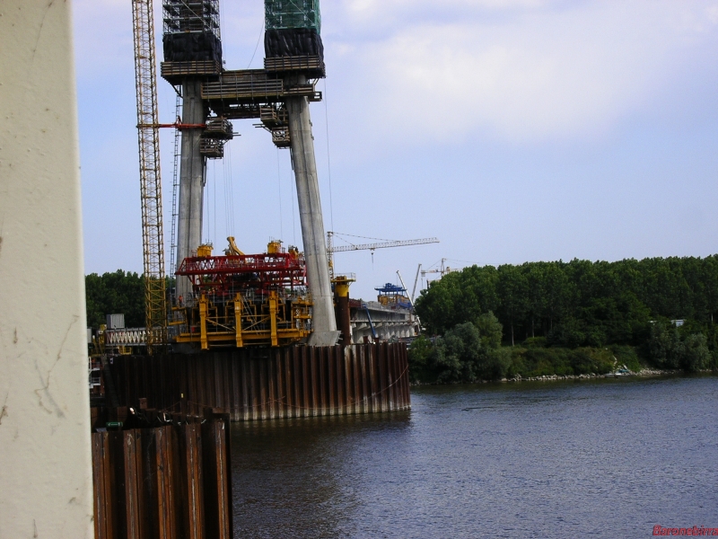

          oltre a sapere il fondo dovresti anche informarti sull'evento di piena massima in modo da poter fare le palancole un pò più alte...nel senso ora hai 3 metri e sai che nella massima piena si arriva a 4 metri fai le palancole di 4.50/5 metri dal fondo poi per quanto le devi immergere in teoria dovrebbero dirtelo i progettisti.....poi come ha detto angelo chiatta con sopra un mezzo ancorato posa le palacole in modo da circoscrivere l'area in cui sorgeranno le pile pompi fuori l'acqua mandi dentro la macchina per le fondazioni poi fai tutte le tue lavorazioni e a ponte ultimato tiri via le palancole e sei a posto...
          la foto è del ponte strallato dell' AV a piacenza....

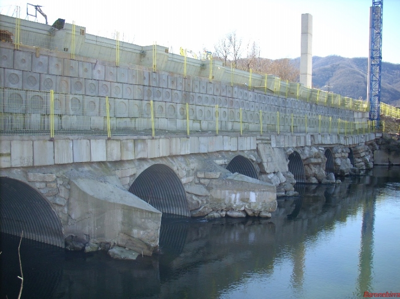

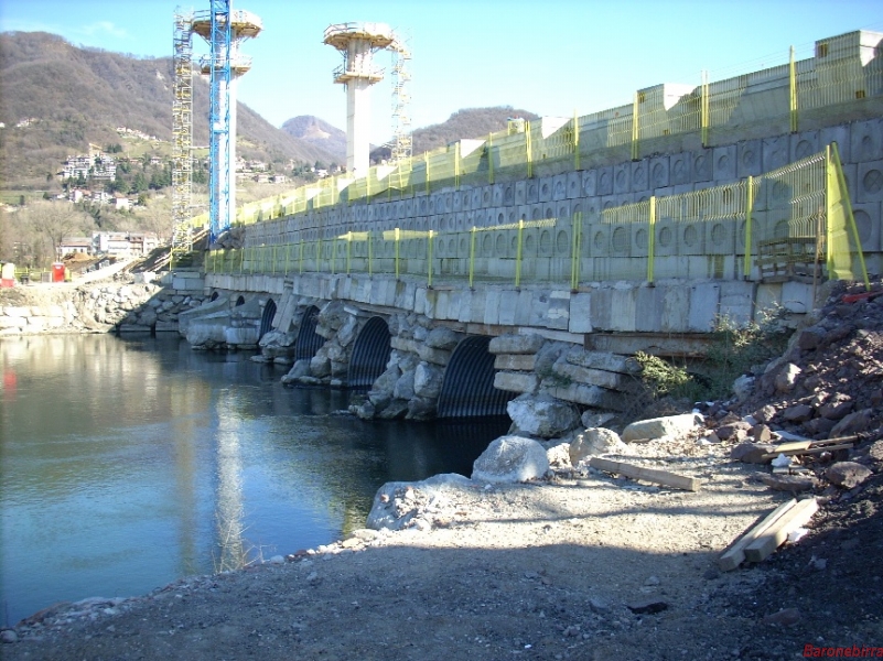

          in teoria ci sarebbe anche un altro metodo che però ho visto fare solo da Vitali a Calolziocorte (LC) per un ponte di scavalco del fiume Adda quindi abbastanza importante come portata anche perchè poco a monte ci sono le paratoie che regolano il flusso in uscita....in questo cantiere hanno deciso di fare un ponte provvisorio su cui potevano passarci in materiale buono anti erosione con scogliere per evitare l'erosione delle sponde e balle varie e l'acqua era intubata in enormi Finsider che bypassavano in futuro ponte.....costruito tutto il ponte hanno demolito quello di servizio sottostante e ripristinato il tutto come era in origine....ti metto una foto per farti capire meglio....spero di essermi riuscito a spiegare per questo secondo caso....se così non fosse ci riproverò
