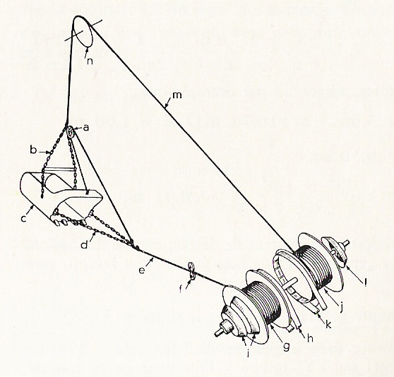

Premetto che come Luca sono profondo asseritore della validità dei dragline negli scavi di questa tipologia, comunque ogni cantiere fa storia a se e indubbiamente il tecnico aveva ogni buona volontà ed interesse di far ben funzionare la macchina ed ovviamente, vedi allegato, le regolazioni che puoi fare nel triangolo a/b/c/d/e per il mordente benna, regolazioni che nei manuali generici o specifici di un escavatore a corde vengono anche a volte ben quantificati, sono a Lui ben note.
