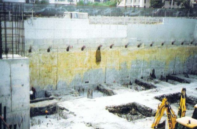

            Semplificando, un diaframma è come un muro in calcestruzzo gettato all'interno di una trincea precedentemente scavata. La profondità varia normalmente da 15 a 60 metri. Lo spessore da 350 a 1500 mm. Lo sviluppo longitudinale è ottenuto affiancando più diaframmi successivi, ciascuno di lunghezza che può variare da 2 ai 4 mt e può raggiungere, teoricamente, valori infiniti.
            Il diaframa si realizza principalmente per due scopi:
            1) creare una parete di sostentamento del terreno, quando dall'altro lato del diaframma si esegue uno sbancamento. In questo caso, il diaframma viene assicurato al terreno con ulteriori chiodature o ancoraggi trasversali. Oppure
            2) garantire separazione fisica fra zone che non devono venire in contatto, tipo una falda da isolare rispetto a terreni inquinati. Esempio clamoroso, il diaframma di contenimento attorno alla centrale di Chernobyl, che dovrebbe isolare le falde esterne dalla contaminazione del reattore che sta sprofondando verso le falde sotterranee.

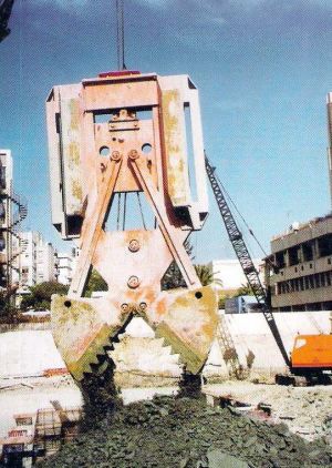

            I diaframmi si eseguono con le "benne per diaframmi", di cui ottimi esempi nelle foto di Luca Pili. Cali la benna nello scavo, chiudi le valve caricando terreno, esci e scarichi, torni dentro al diaframma e così via fino al raggiungimento della profondità. Dopo si getta il cls.
            Tecnologicamente, il problema principale è il controllo della verticalità di scavo, per garantire il parallelismo dei singoli diaframmi affiancati per tutta la profondità, cioè la continuità della parete. Infatti la benna, a causa delle diverse consistenze del terreno e della asimmetria dei denti di scavo sulle due valve, tende a ruotare ed anche a deviare rispetto alla verticale. Quindi, a fondo scavo, i pannelli potrebbero essere non allineati, con "luce" fra di essi: immagina questo problema a Chernobyl!
            Per evitare questo problema, ci sono mille trucchi costruttivi sulle benne, ma il "manico" dell'opertore è sempre decisivo.
