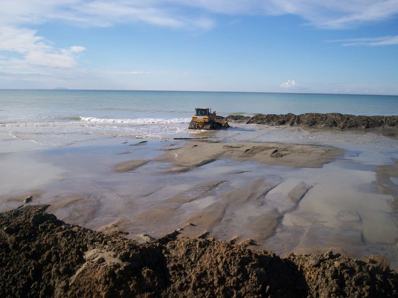

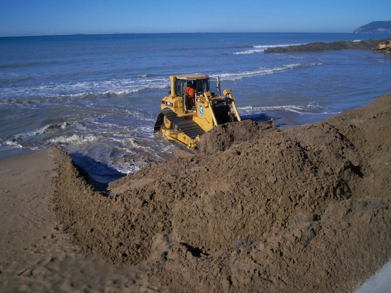

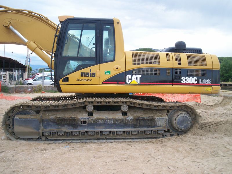

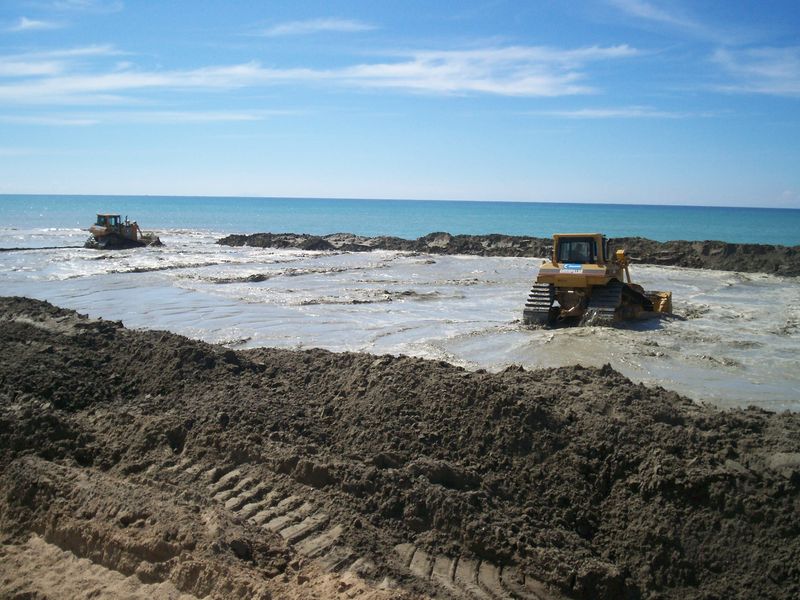

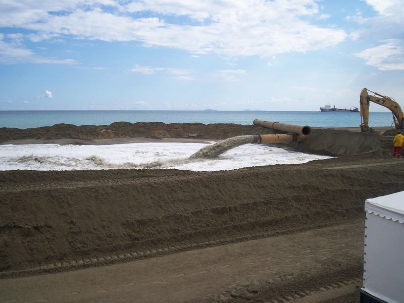

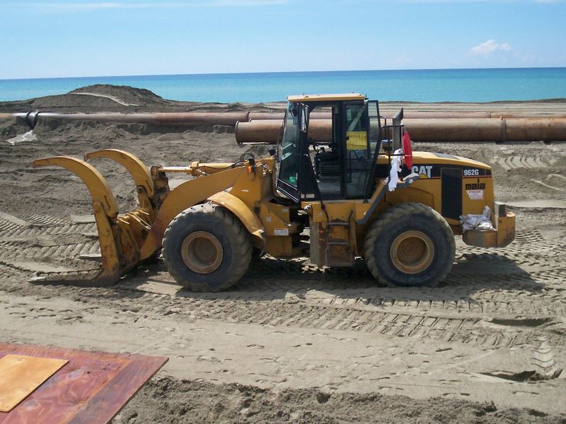

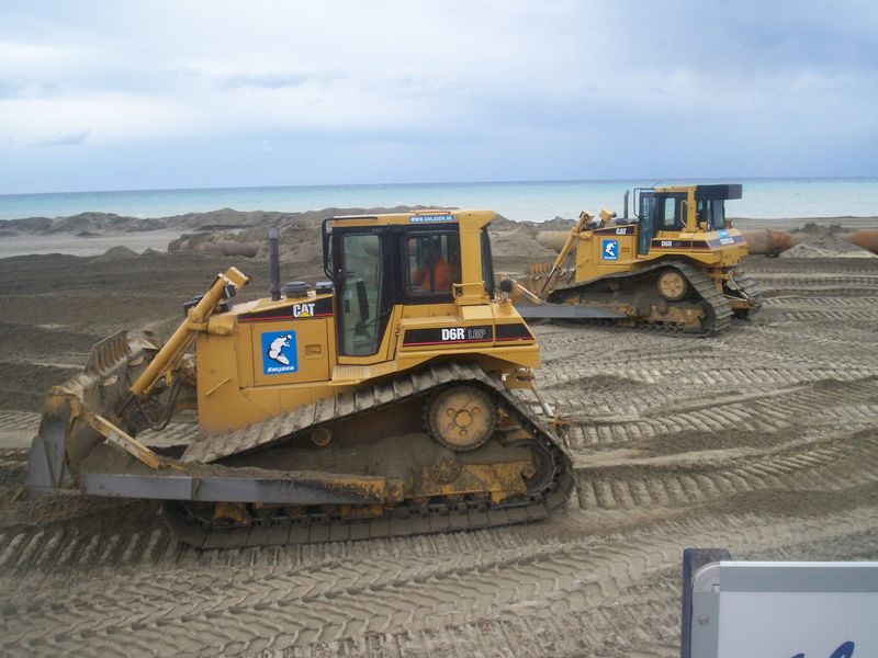

    Ciao a tutti sono appena ritornato da tre giorni veramente fantastici....ho passato questo periodo a vedere il lavoro continuo di 7 macchine caterpillar durante il ripascimento (ricostruzione della spiaggia erosa dal mare) ad opera di una ditta olandese specializzata in questi lavori....
    nel cantiere operavano :
    -Quattro d6R LGP della ditta olandese snijder
    -Due 330C
    -Una 962g con pinza
    i mezzi hanno lavorato continuamente (con soste minime) tutti e tre i giorni..e' stato uno spettacolo unico al quale ho assistito per tutte e due le notti ...la sabbia proveniva da una cava di anzio e trasportata fino a terracina con una nave che poi la pompava attraverso dei tubi....
    metto qualche foto..

          La sabbia come veniva portata dalla cava alla nave? E poi, pompata?a secco?

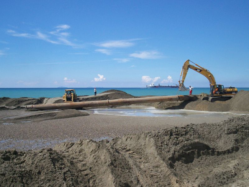

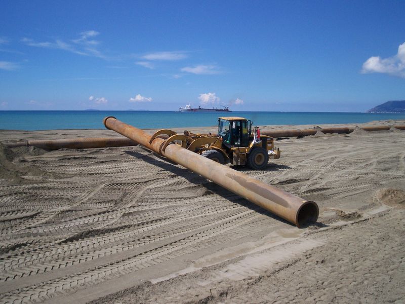

                Complimenti per le foto molo belle,ma a cosa è servito costruire quella condotta con i tubi per buttar fuori l'acqua??
                Ciao e grazie
                Ultima modifica di RH400; 18/02/2008, 11:01.
                  Kevin ,se ho capito bene dovrebbero essere i tubi che la nave usa per pompare la sabbia sulla spiaggia
                    Ma se fosse così,perchè da tubo esce acqua??
                    Per caso la "buttano"sulla spiaggia insieme all'acqua e poi la fanno asciugare e gli resta la sabbia???
                    Ciao e grazie
                      ma non è che la sabbia la pompano direttamente dal fondale?
                        Originalmente inviato da Kev.(RH400)
                        io sapevo cosi ..che aspiravano la sabbia insieme all acqua,quest ultima serviva tipo da fluidificante,per permettere alla sabia un passaggio all interno dei condotti più agevole..poi la buttanno suulla spiaggia e l acqua se ne va lasciando ,come hai detto tu,solo la sabbia...se ho spagliato ditemelo...
                          beh la sabbia asciutta sarebbe un po difficile da pompare...se non addirittura impompabile

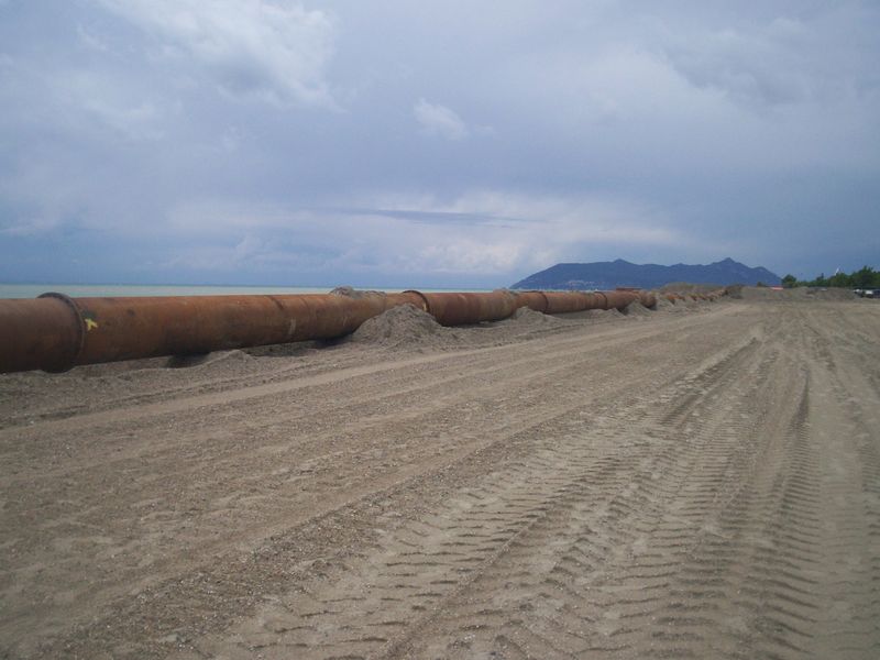

                            La sabbia veniva prelevata da una cava (sottomarina) situata nei pressi di Anzio, la nave arrivava a scaricare il materiale a terracina in una condotta galleggiante (a circa 7-8 km dalla spiaggia), che trasportava la sabbia (tramite i tubi) in alcune "vasche", dove c'erano 3 D6RLGP che spingevano la sabbia verso i lati accumulandola....finito lo scarico mentre la nave andava nuovamente a caricare sulla spiaggia venivano spianate le vasche e allungata la condotta.
                            La sabbia veniva pompata con acqua nei tubi per permettere di far si che non si "intoppassero".

                              Ma per pompare sia acqua che sabbia,sulla nave che idrovore avranno usato???
                                appunto e per questo che ho detto che funziona da fluidificante l acqua....mi piacerebbe sapere che razza di pompa è,se cosi si puo chiamare...qualcuno lo sa??tanto meno come funziona..
                                bravo giorgio!!!
                                  cerco di darvi una risposta io alle vostre domande,probabilmente la nave arriva carica di sabbia che è asciutta,poi la nave attacca il serbatoio della sabbia alla conduttura con un attacco a T dalla quale altra parte viene inserito un altro tubo che pesca l'acqua dal mare,così si riesce a far trasportabile la sabbia,che una volta arrivata a riva sulla spiaggia se ci fate caso va a cadere in dei vasconi,a questo punto l'acqua che tende a fare livello con quella del mare grazie alla penetrazione che ha la sabbia filtra subito sotto e se ne torna in mare , certamente non subito appena tocca terra,ma quasi sicuramente dovrebbe andare così
                                    secondo me usano una pompa a pistoni e non un idrovora....per intenderci tipo le pompe per il cls
                                      esatto geos funziona cosi...la sabbia stavolta non poteva essere succhiata al largo quindi si e' dovuta trasportarla da un altra parte....
                                      sulla nave penso pure io che veniva usata una pompa a pistoni ma nn ne ho la certezza...calcolate che era una nave molto grande e per scaricarla circa 3 ore
                                      Ultima modifica di Giorgio_Cat; 21/05/2007, 21:23.
                                        La nave per caso è quella che si vede sullo sfondo di alcune foto???
                                          proprio lei!
                                            pensavo anchio a pistoni..anche perchè per spostare una materia cosi densa ci riesce solo una pompa a pistoni..altrimenti altre idee non mi sono venute in mente...BOH!!

                                                            che cilindrata aveva sta pompa a pistoni,e la portata??
                                                            durante il tragitto sulla condotta c erano delle camere di pressione oppure la condotta era normale.ciao
