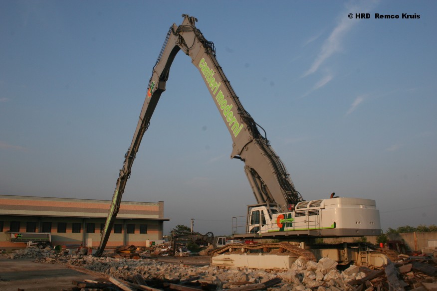

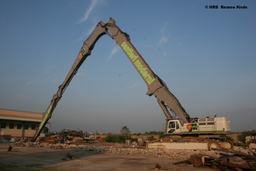

            vi metto qulache foto del PMI150( le uniche che si trovano sul web) e poi 2 santini del PMI980 ,na è statafatta dal grande CAT320 a Bari,si vede il mio amico che fa manutenzione al mezzo prima di riprendere il lavoro...buona visione!

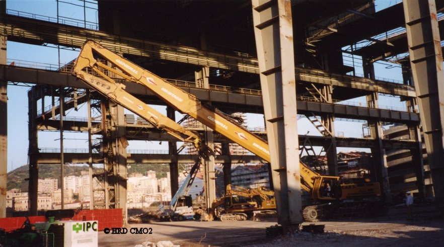

                            A pochi km da casa mia c'e' un PMI 950 "molto particolare", domani se c'e' il sole vado a fotografarlo poi metto la foto.

                                Ragazzi sono andato a fotografare il 980 "predator" ma non mi ricord piu' come si postano le foto?!!!!

                                        Tadan!!!

                                          ...però!!! PMI980 versione "pontonbagger"...
                                          ... e questo dove l'hai scovato ???

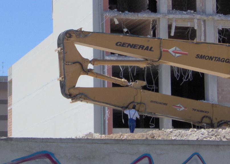

                                          • luca90
                                            • 28/01/2006
                                            • 485
                                            #22
                                            aiaiaii awo perdi colpi... mi sa che non è la holcim

                                                Visto sono anche utile; non sono solo Zizzagnaman!
                                                Cmq felice di avervi stupiti il "mostro" fino a pochi giorni fa' si trovava qui:
                                                44°40'28.79 N
                                                12°14'26.30 E
                                                Quello stabile che s'intravede dietro e' la mia vecchia scuola superiore

                                                    stupefacente davvero...non sapevo,comunque se notate la cabina non è la sua originale...è un pò diverso da classico 980 da scavo o da demolizione,cioè cambiano dei particolari,anche se non capisco il perchè...boh
                                                    La cabina sembra quella del 150...
