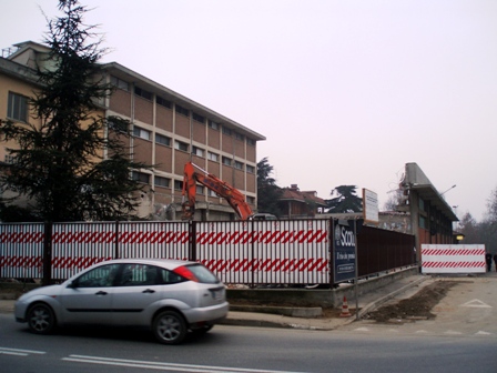

                        Provo il link alla foto fatta oggi:
                        Il mezzo con braccio da 20 metri, deve ancora arrivare; so che sarà un'appaltatore esterno della ditta incarica. doamni mi informo e vi farò sapere. Con quello già in cantiere nei prossimi giorni demoliremo l'ex magazzino (quello in mattoni a vista). I silos in vetroresina verranno abbassati con autogru dopo essere stati tagliati alla base.
                        Un'anteprima: sabato 3 e domenica 4 febbraio non prendete impegni: verrà chiusa via torretta per consentire la demolizione in sicurezza dei fronti.

                          che bello..fa sempre piacere vedere un FK che demolisce (anche se come molti sapranno in sti tempi mi sto assuefando a vederli )
                          peccato solo che quello li sia abbastanza mal tenuto.....

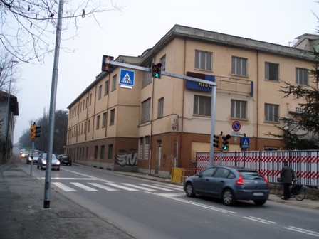

                                  ciao a tutti.
                                  Aggiornamento: i fabbricati lungo il perimetro nord risalgono a fine '800 (quelli cui fa riferiemnto AwO2), hanno (avevano) la struttura portante in mattoni, solai in legno e sono stati demoliti con grande facilità...
                                  Il bello verrà quando inizieremo la demolizione del vecchio stabilimento risalente agli anni '50 (il corpo più alto): la struttura è un telaio in c.a. così come i solai nervati gettati in opera (alcuni hanno spessore fino a 50 cm).
                                  Domani ci faremo spazio demolendo alcuni silos in vetroresina (non quelli alti 20 metri).
                                  Un paio di foto:
