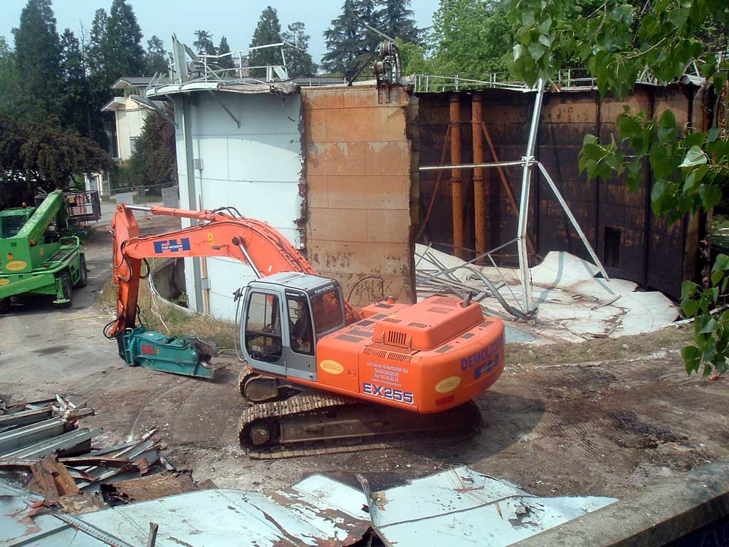

    Demolizione gasometro ad Asti

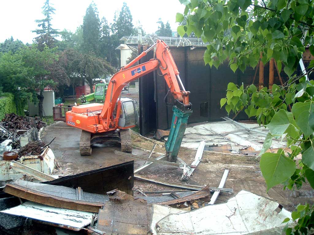

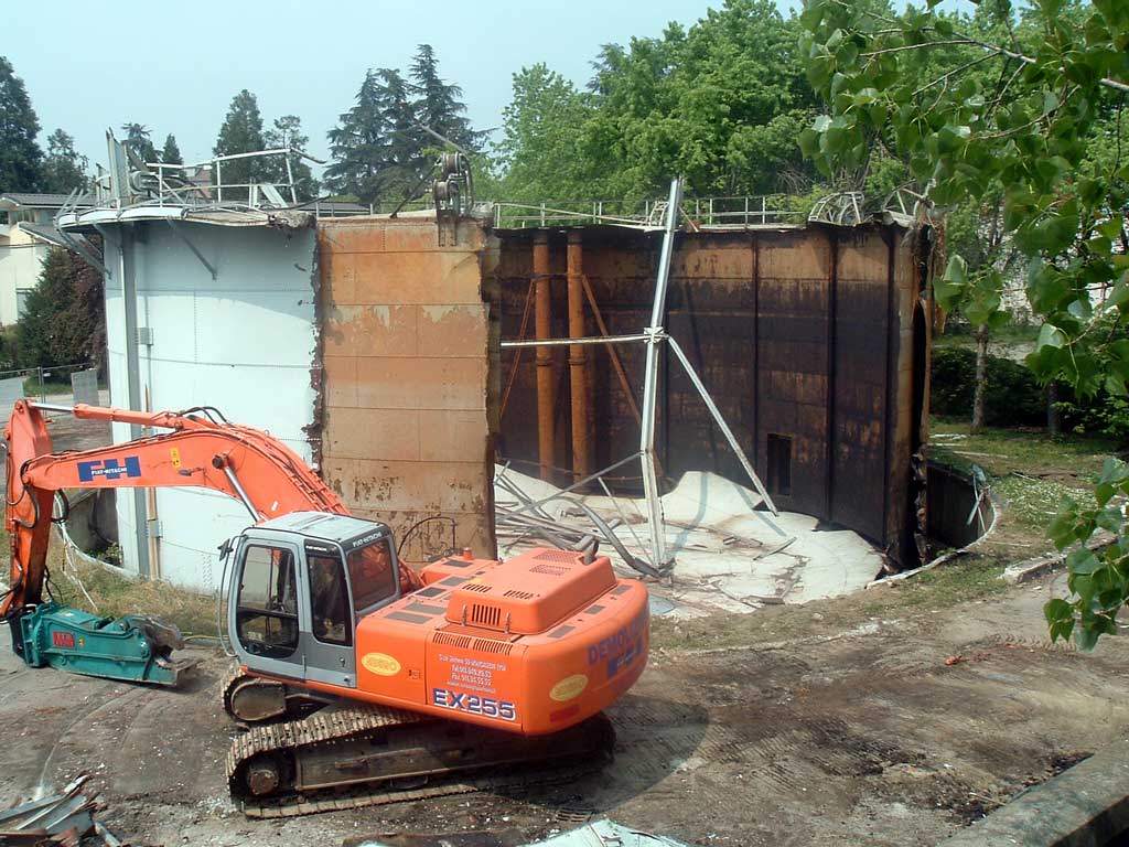

    ciao a tutti
    in questi giorni si sta svolgendo ad Asti la demolizione di un vecchio e piccolo gasometro (non aspettatevi di vedere una roba tipo Ilva Cornigliano )
    si tratta in pratica di un silos cilindrico in ferro, a doppia parete, dell'altezza di 6 metri con un diametro di circa 20 metri.
    era sovrastato da una struttura che sosteneva i paranchi che facevano salire e scendere il coperchio.
    questa struttura è stata tagliata a cannello, con l'ausilio di un telescopico Merlo.
    la demolizione vera e propria invece è affidata ad un EX255 monolitico con cesoia VTN da 20 quintali.
    vi allego alcune foto fatte domenica scorsa, domani che sono in ferie dovrei andare a fare un po' di foto, dato che dovrebbero lavorare
    la demolizione la svolge la ditta Negro Demolizioni di Moncalieri (TO)

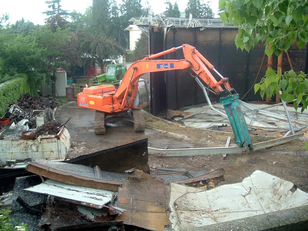

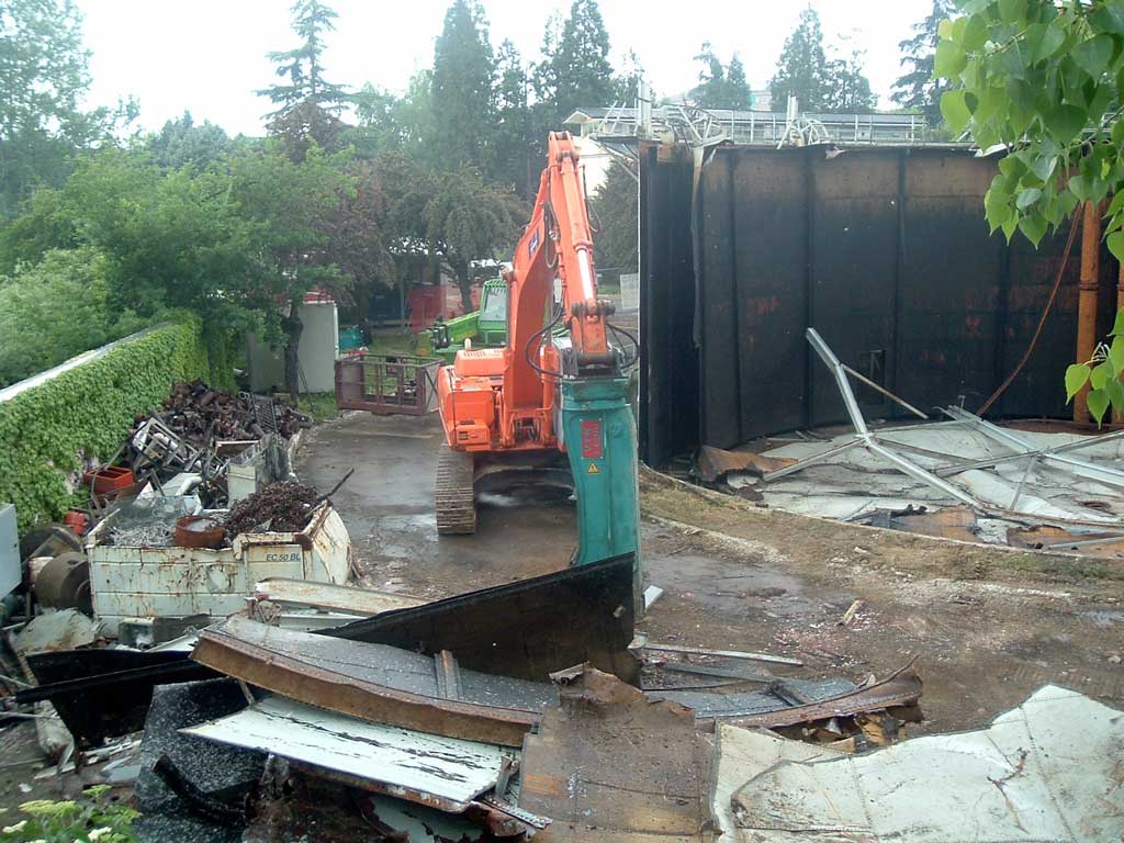

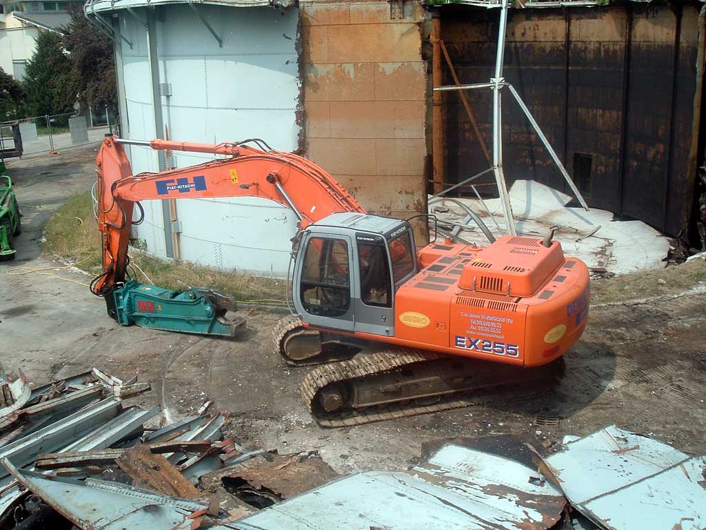

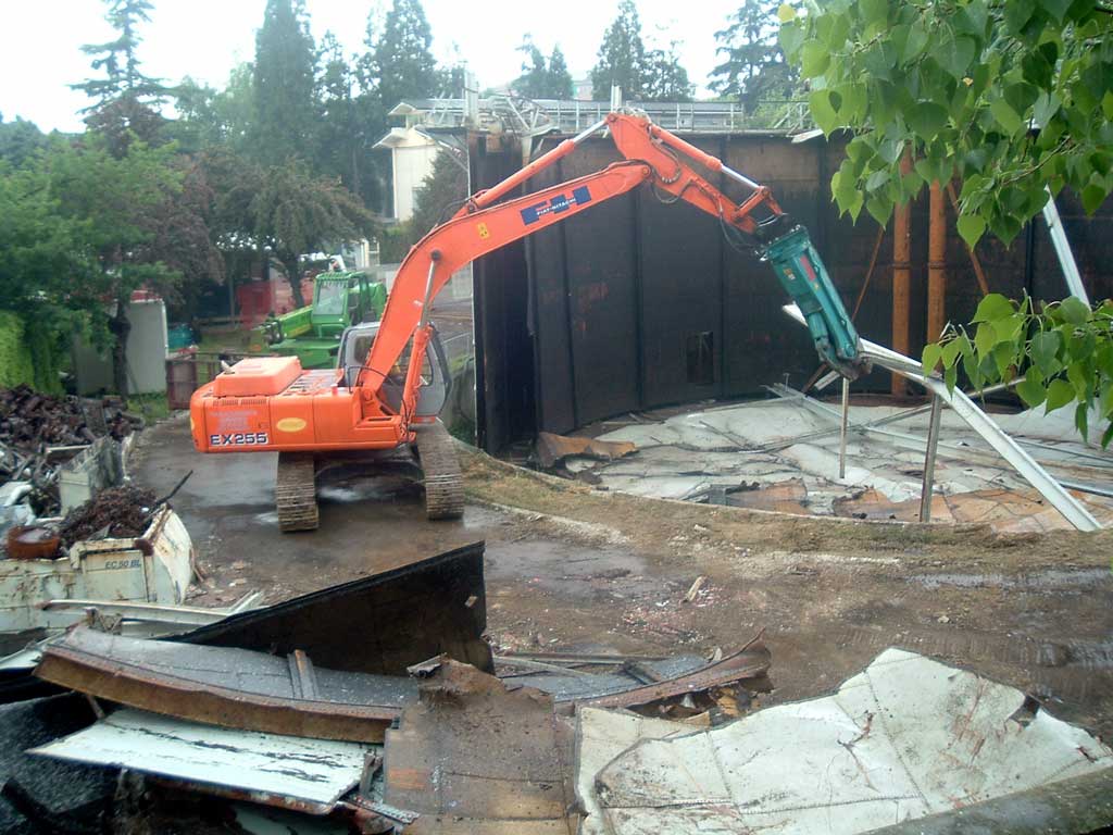

              ragazzi come promesso oggi sono andato a fare le foto.....
              sinceramente credevo e speravo che demolissero con l'escavatore, invece tagliano col cannello e l'escavatore lo usano per tagliare a terra i pezzi.
              beh poco male, tanto il mezzo all'opera l'ho visto lo stesso.
              parto con le considerazioni sul mezzo: EX255, macchina mooolto silenziosa (non si sentiva girare in pratica). precisa nei movimenti, buona potenza idraulica, sia nell'azionamento della cesoia (che chiude usando il comando martello/pinza classico ovvero il pedale sx, dato che la macchina non ha il posizionatore).
              unica nota negativa la stabilità.....daccordo che lavorava con metà carro poggiato sull'asfalto e l'altra metà in appoggio su un cordolo, ma sbracciando con la cesoia aveva una certa tendenza ad alzare il posteriore del carro , complice anche il dislivello di 10cm tra posteriore e anteriore.
              cesoia: come cesoia non c'è che dire, buona potenza, anche se gli spessori non erano enormi, giustamente lenta in apertura e chiusura, ma è pur sempre un cesoia e non una pinza.
              sinceramente pensavo un po' più veolce in rotazione invece è lenta anche li.
              considerazione generale: negli spazi angusti non c'è nulla di più impacciato di braccio monolitico con la cesoia montata.....
              già la cesoia di persè è lunga più l'assenza del posizionatore risulta quasi impossibile afferrare i materiali nelle vicinanze del carro, così come sulla distanza è faticoso il corretto posizionamento della cesoia per riuscire ad afferrare i pezzi.
              in conclusione: con la cesoia triplice di certo...anche se probabilmente si andrebbe a ridurre ancora un po la stabilità della macchina al massimo sbraccio orizzontale (dato che il triplice sbraccia di più del mono)
              nel complesso mi aspettavo un po' più di stabilità in lavoro, dato che la cesoia è solo una 20q, che sul sito VTN viene data per l'abbinamento a macchine da 21 a 30 ton, e il "nostro" EX255 ne pesa esattamente 26.
              bando alle ciance ed ecco qualche foto.
              se volete poi ve ne metto qualcun'altra
              P.S: se Imageshack volesse funzionare gliene sarei grato....

                Federico pensavo che demolivano tutto il gasometro con l'escavatore...ma tagliarlo tutto quanto con il cannello gli conviene?riesce a tagliare pezzi di tutti di tutti i tipi?
                • Friz
                  • 16/02/2004
                  • 7708
                  anche io pensavo demolissero tutto con l'escavatore....
                  però pensandoci bene, è tutta lamiera che sarà meno di un centimetro di spessore, quindi è molto più veloce tagliare a cannello che mettersi a tagliare con la cesoia.
