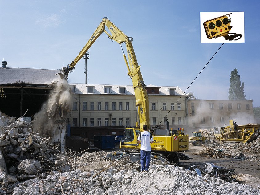

                            mi togliete una curiosità??
                            ma gli escavatori con bracci da decine di metri per demolire, sono dotati di comandi radiotelecomandati oppure nei casi in cui l'operatore dalla cabina non può vedere viene semplicemente guidato a distanza, magari con una ricetrasmittente?

                                Parlando con un demolitore americano (dotato delle uniche EX750 esistenti negli USA) sembra che il limite di 55 metri difficilmente verra' superato.
                                Gia' gli operatori esistenti soffrono un po' di mal di mare (motion sickness) ma la ditta in questione si sta dotandi di apparecchiature di radiocomando in modo che gli operatori non debbano soffrire!

                                  x francescoCX
                                  Gli escavatori con bracci lunghi sono dotati di telecamera posta in sommità e schermo in cabina. L'operatore ha così sempre sotto controllo la situazione.

                                    #18
                                    dopo una certa altezza l'operatore utilizza delle telecamere montate sul braccio dalle quali i movimenti si vedono molto bene ..esistono macchine da demolizioni radiocomandate (tipo il komatsu pc750) comodissime in molti lavori ..nn succede mai che l'operatore venga guidato via radio perche' e' molto perioloso !!
