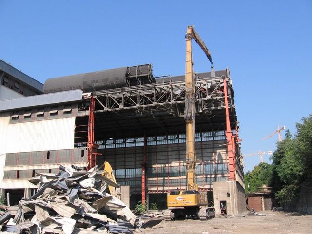

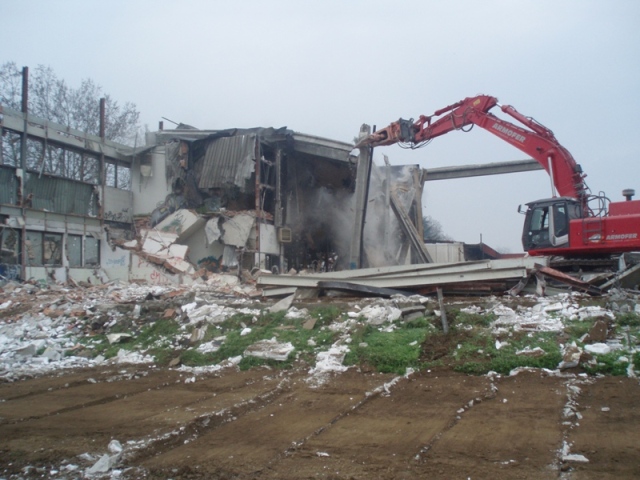

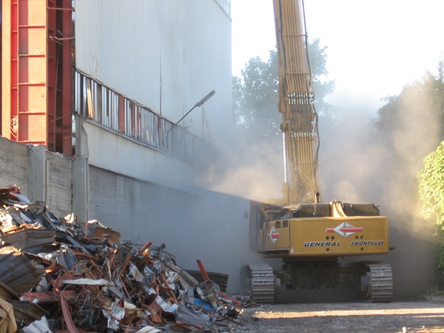

                        Vi allego 3 foto che ho fatto tempo fa, le prime 2 rappresentano il primo caso preso in esame,dove si vede il PMI980 in zona Spina3 l ultima è alla Fiat dove si vede il 520Hitachi durante un crollo spettacolare e rappresenta il caso 2,per il 3 caso guardate le foto della magnetti marelli li è il 3 caso fatto e finito
                        ciaoo
